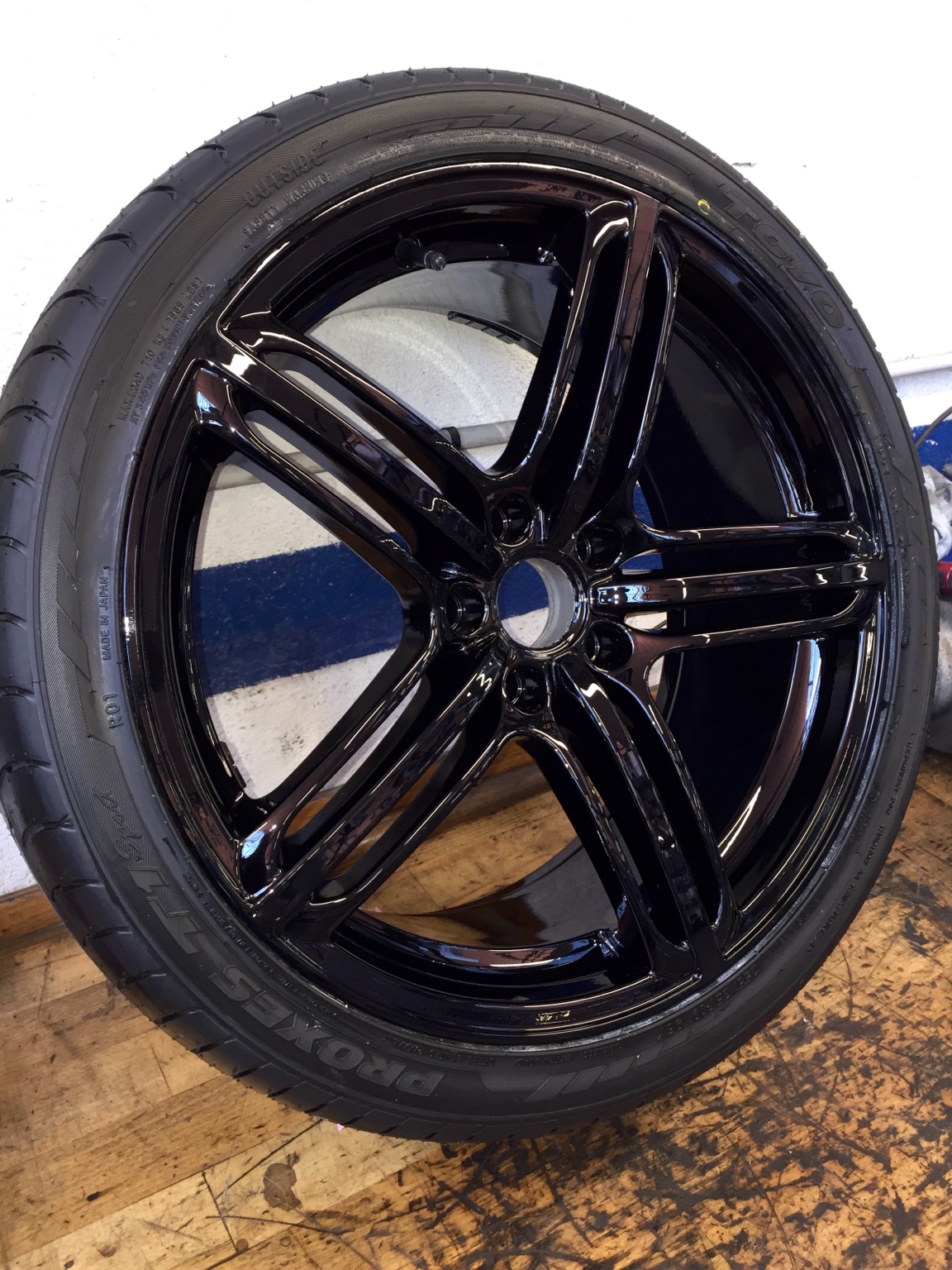

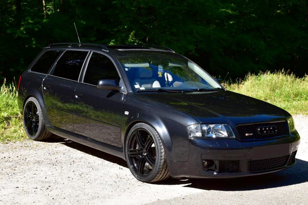

Le problème du noir sur les jantes C qu'il faut tjs avoir les jantes propre et les pneus avec du brillant mdr
  • Réponses 499
Au contraire, je n'ai rien contre les jantes en noir. Par contre, je pense qu'il y a des jantes qui ne passeraient peintes en noir...
Et encore faut-il que les jantes et la voiture "s'accordent" bien ensemble.

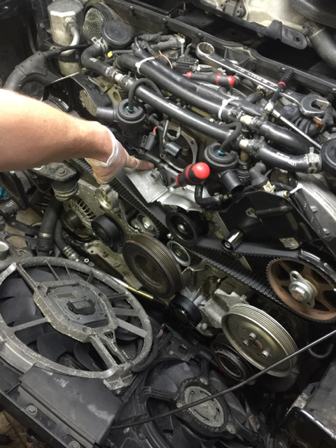

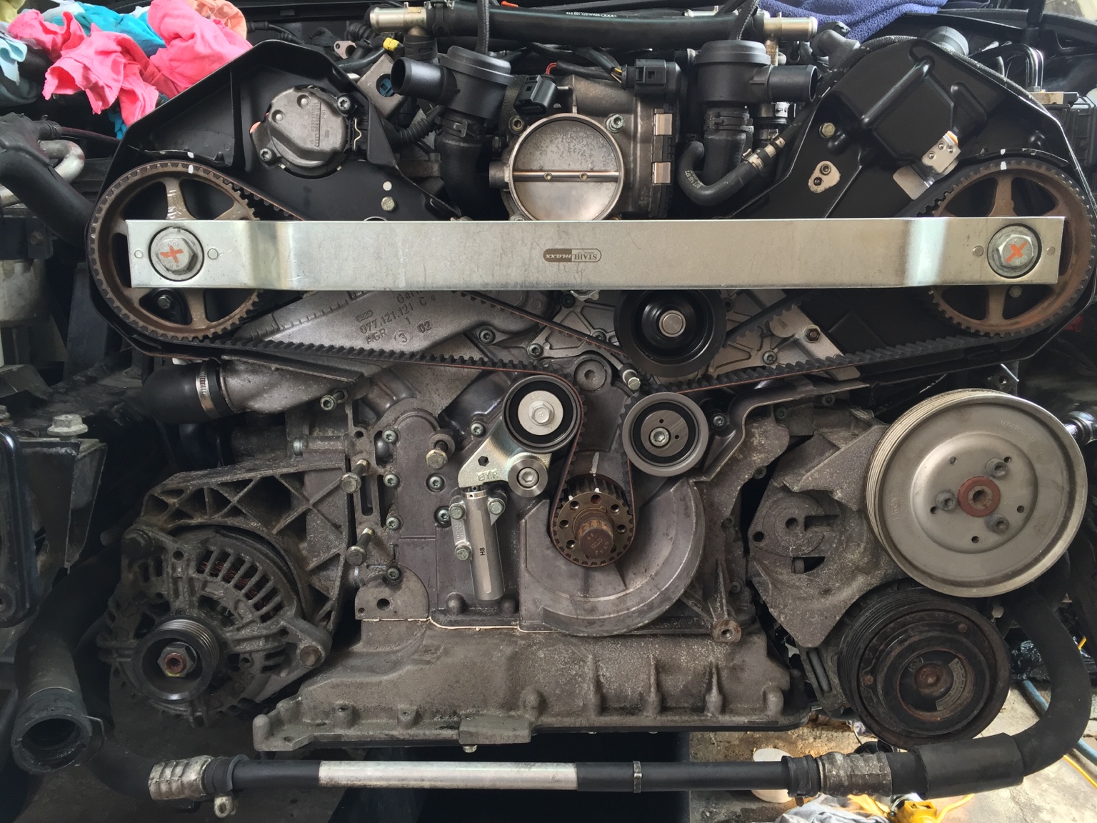

Courroie reposer et moteur caler à la perfection: l'outil dès arbre rentre sans forcer
Les coup de tipex ne sont là que pour m'aider en plus des outils vag

Pour le remplacement du joint spi de vilebrequin, faut-il utiliser un contre appui visser sur la poulie pour desserrer et serrer la vis ? Ou la pige à suffit ?
Merci les amis
La pige à suffit largement
Desserrer avec une cle Plate de 24
Et serrée à 200Nm + 1/2 tour aussi ?
Des difficultés particulières pour le changement de ce joint ?
Bientôt le démarrage ? 😊
Sincèrement j'ai pas resserrer au couple , mais je pense largement assez avec l'habitude
Le joint ce fait tous seul, la partie centrale ce sort comme le pignon donc tu pose ton joint sans appuie dans l'intérieur et tu insert ensuite la cale suffisamment graisser
Je les mis en route ce soir à 20:00
Elle tourne nickel et plus de bruit de chaine au léger coup de gaz je suis content et j'ai la pêche mdr

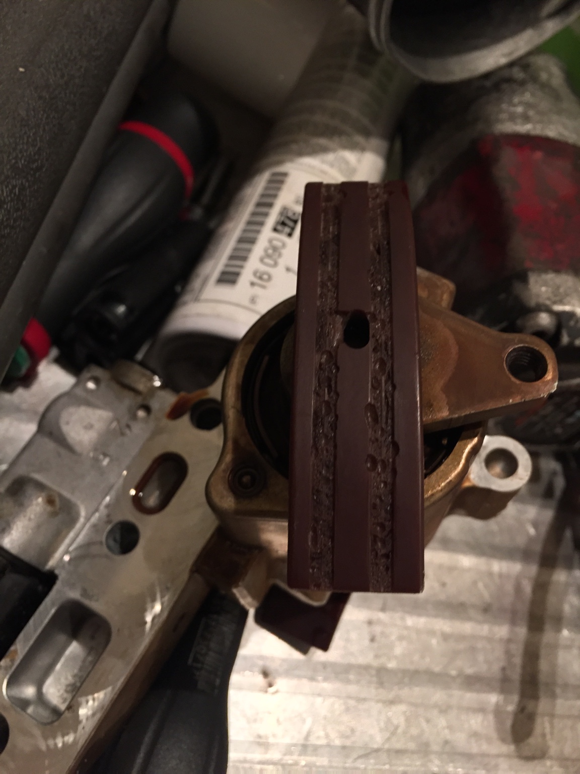

Le déphaseur qui fesait là tronches

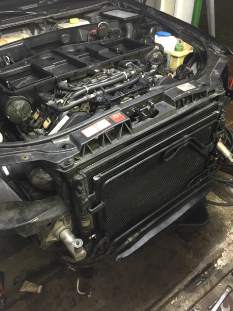

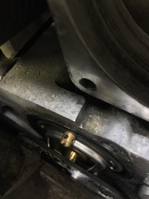

Hier soir re dépose d une partie de la mécanique suite à un problème pour pour purger le liquide de refroidissement,
Je voulais en avoir le cœur net du montage que j'ai effectué et le thermostat je l'avait bien mis à l'envers, enfin le purgeur en bas alors qu'il aller en haut
Tous à été démonter et remonter hier soir dans un coup de sang mdr

Noir c'est noir .... 😆
il me semblait bien que tu n'avais pas le niveau, le thermostat à l'envers... :ripeer: :out1:

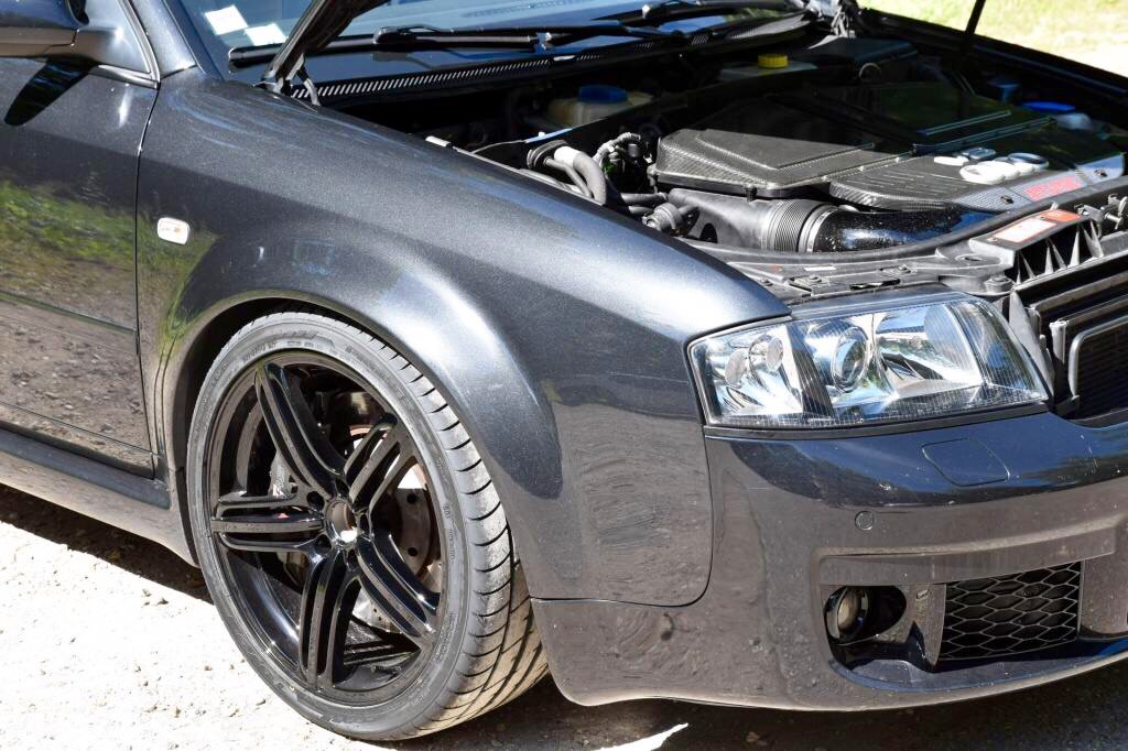

vraiment bravo et félicitations pour tout ce boulot
et ces jantes ont l'air superbes! :bien:
Il ete tourner de bas en haut pas de derrière en avant quand même mdr

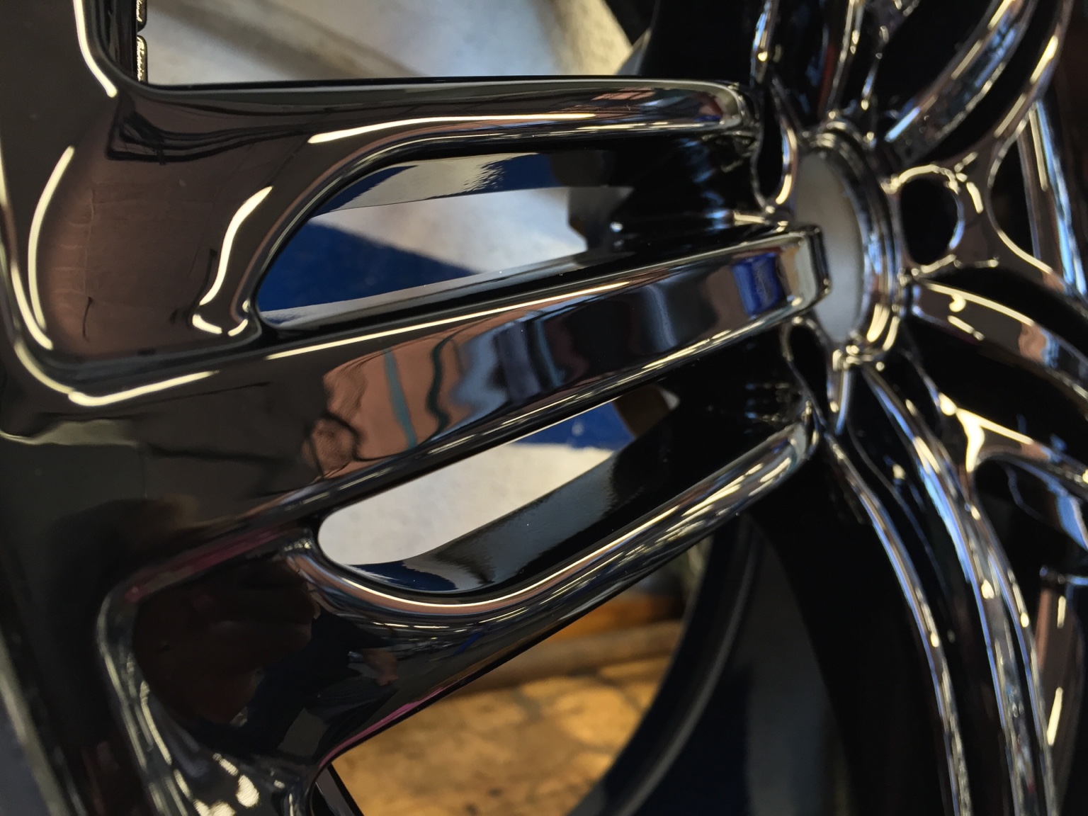

Merci pour les compliments de peinture mais le mérite revient à mon peintre qui m'a fait tous ça pour 0€ (ont ce rend service tous les deux )
J'ai juste fait le ponçage notamment des jantes qui ont ete une horreur à faire
Je pense que ´plus noir' va être content mdr

Oui tu as pas tort lol. Mais le principal c'est que tu aime toi beau boulot en tout cas ;)
Elle est belle 👏🏻
Magnifique :love:
Super boulot :marcelpoire: :marcelpoire:
Magnifique comme résultat.

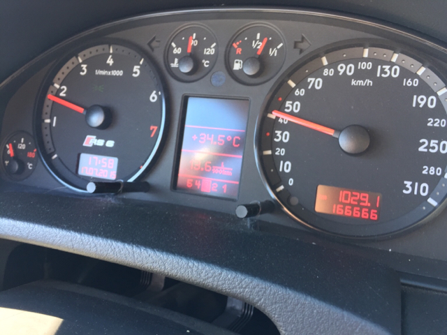

166666!!!!!!
J'adore la succession de trois 6!
Bon, là y'en a 5!!! LOL

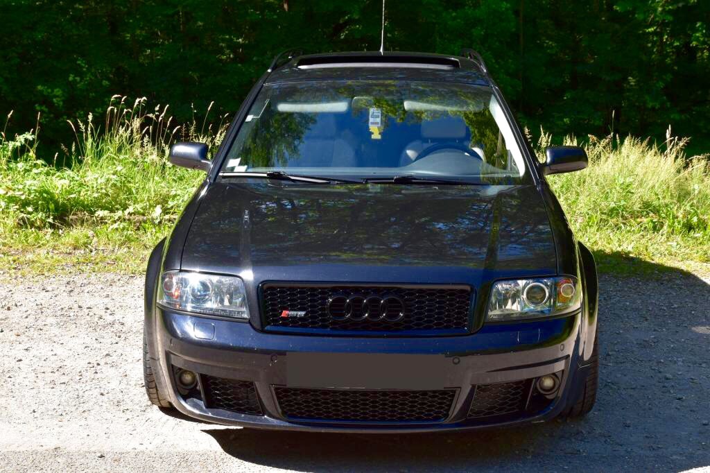

Superbe ton RS6 😉
Un jour j'en aurai un 😌
