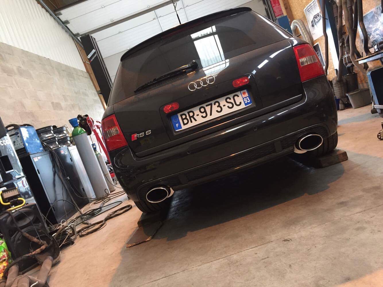

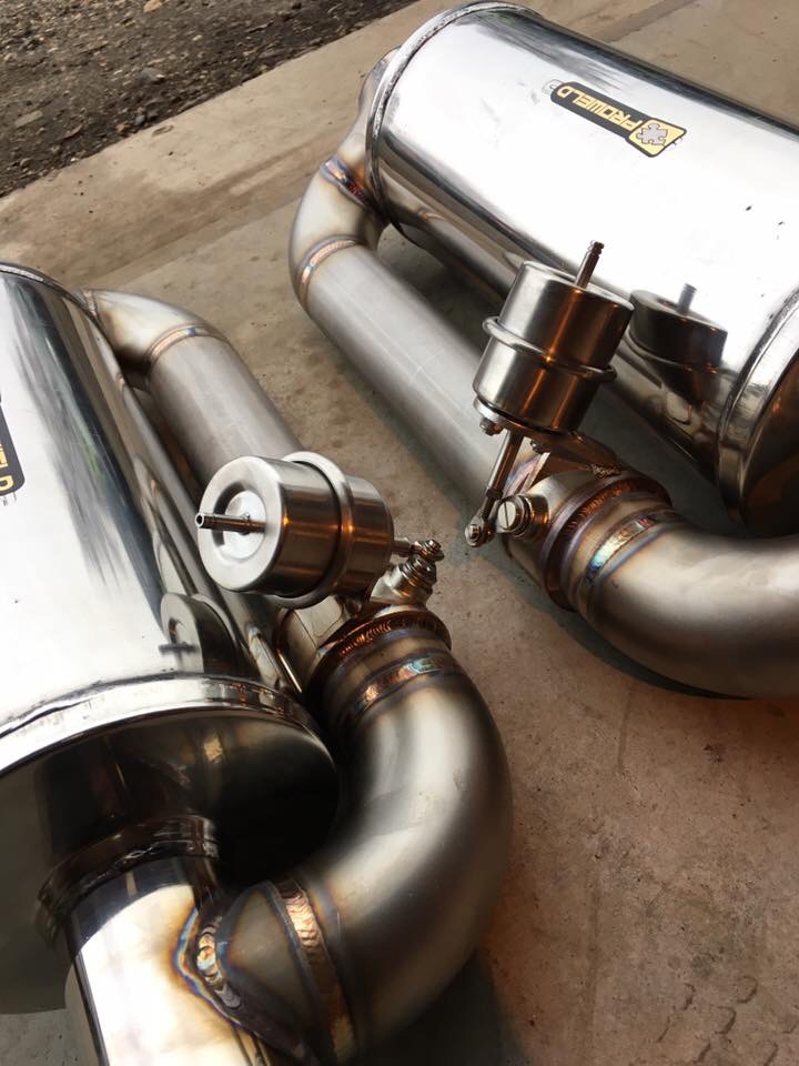

Le rs6 ce porte tjrs aussi bien, une ligne d'échappement sur mesure va lui être apporter en février, avec valve télécommander et tous le bazar
Et toi?
Encore un sacré programme ta ligne sur mesure! :bien:
Bé écoute, le Vé houite tourne rond, des bricoles à faire...
Pour la ligne

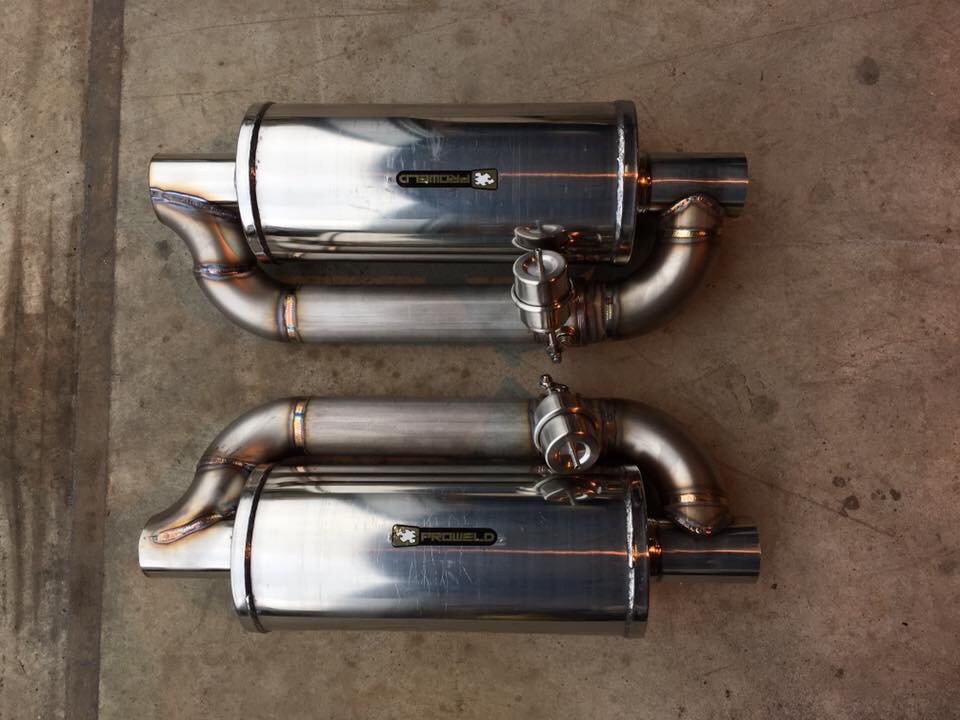

Suppression des inters, remplacement des silencieux arrière par 2 gros silencieux inox, qui pourront été mis en by-pass avec une télécommande et sortie légèrement plus grosse
Sinon j'ai une fuite d'huile du cache arbre à came fait chier ça coule sur mon collecteur est ca pue la mort
Une ligne full bordel 😄

Super modif 👍
Pas mal la sonorité typique du v8 à pans croisés 😄
Magnifique!
C'est exactement ce que je veux faire sur mon S4.
J'adore c'est génial avec la télécommande...Parfait pour être discret ou pas....:)
Si tu me transmettre les liens pour trouver la même je suis preneur. ^^

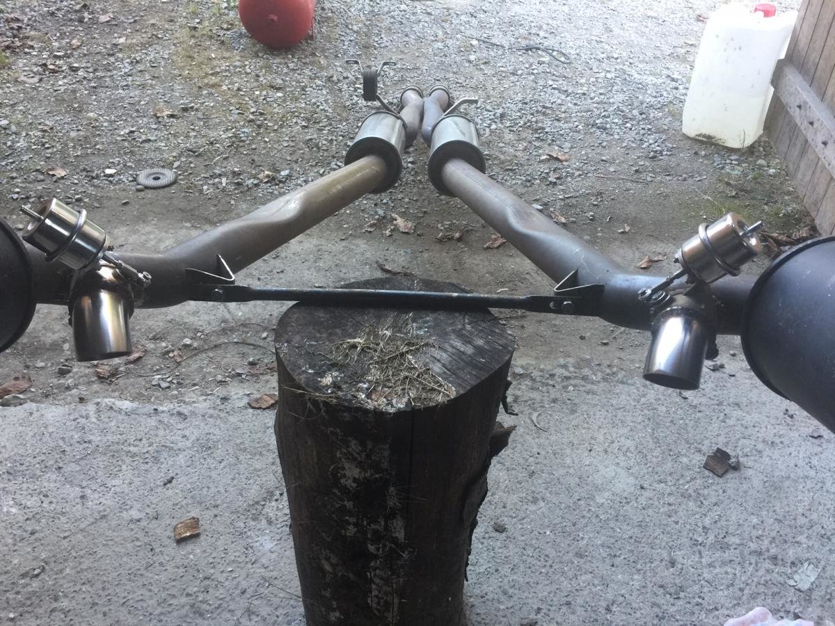

Sur la tienne tu n'a plus les silencieux intermédiaires?

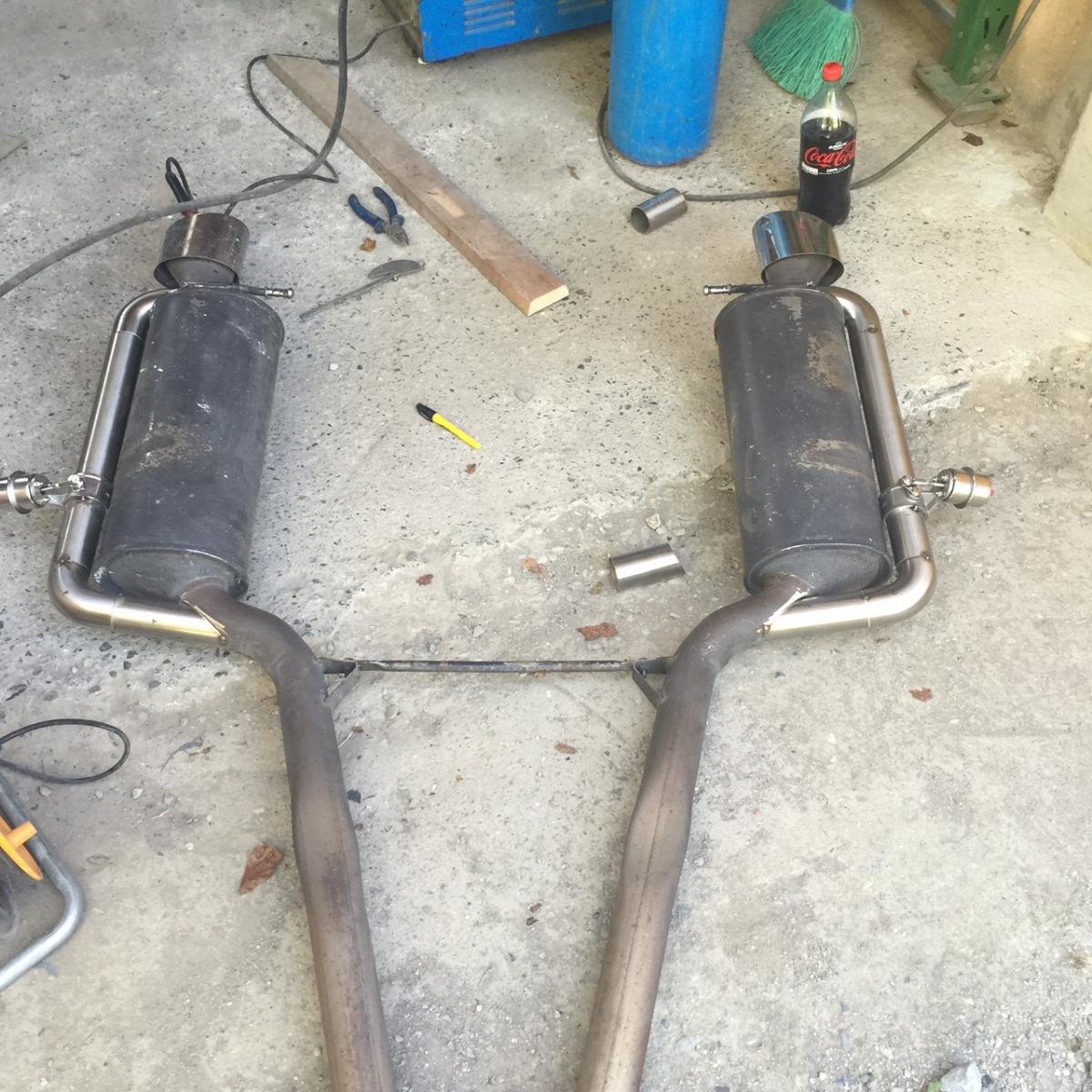

L'été dernier j'ai fais un montage similaire sur base de silencieux d'origine
Le résultat manquait un peu de "coffre" même si ça n'avais plus rien avoir avec l'origine.
Après réflexion et quelques coup de meuleuses par ci par la voila le montage final
Et la c'est carrément mieux: Ouvert c'est équivalent au montage sans silencieux, en position fermé le son du RS full stock.
