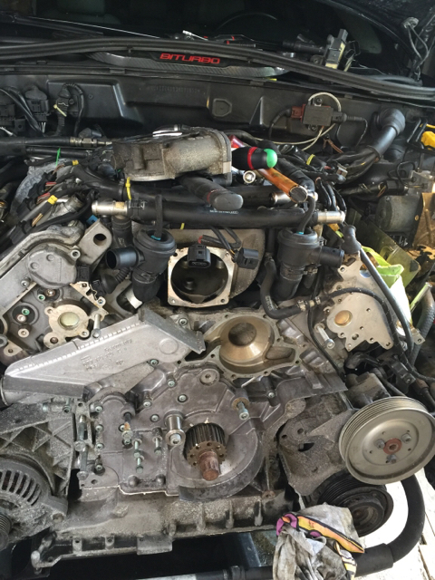

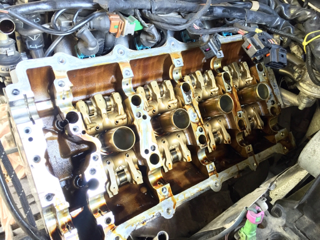

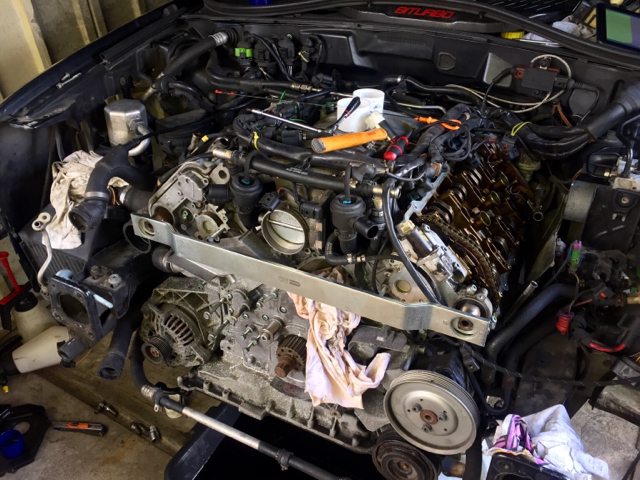

Quel chantier!!!
C'est ce que je voulais faire lors de la prochaine distri, si je l'avais gardée.
Ça avance 😉
Super 👍

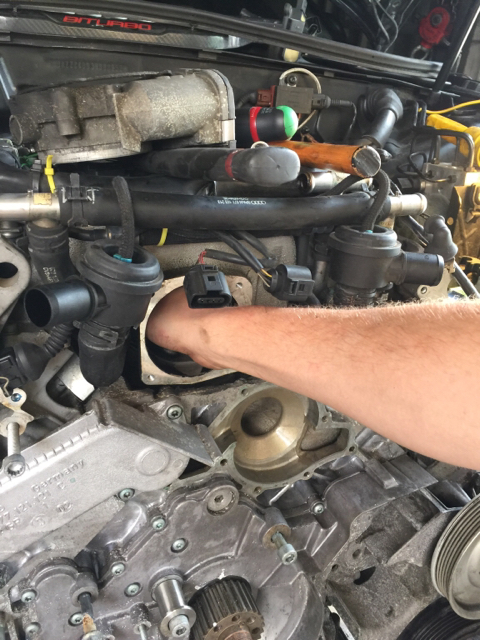

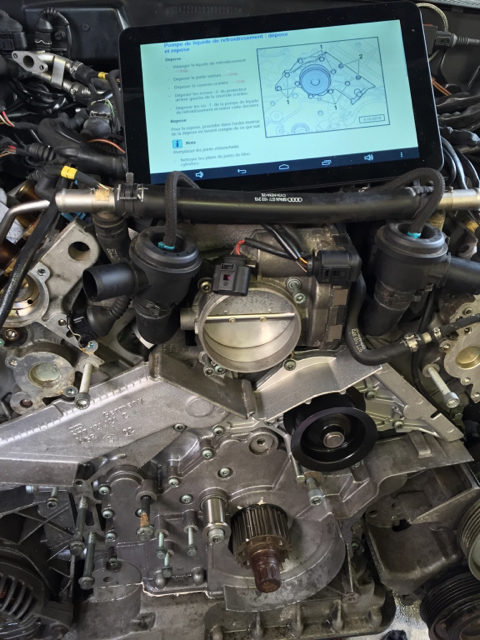

Merci pour les infos, j'ai fais la distri en fin d'après midi, reste la courroie accessoire.

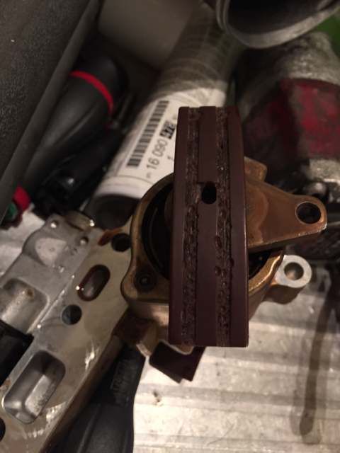

Djouxx, les guides de chaînes en plastique sont usés ?
Ou la je ne c'est pas du tous, j'en ai eu pour 420€ le tout pour les 2 cote

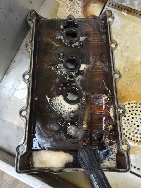

Tu as une fontaine chez toi ? 😊
Sacré chantier 😉 Ça sent la grosse révision avant les vacances 😄

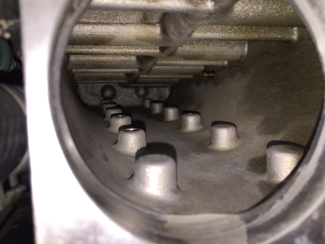

Tu pourras faire un retour sur le nettoyage du papillon ?
C'est au taf mdr
Le retour je pourrais pas vraiment le voir avec tous ce que j ai fait
Mais C surtout quand tu manœuvre que ca ce sent, l ouverture ete difficile une fois ouvert apres ca va
Ah oui le régime qui a tendance à chuter dès que tu embrayes

Et plus je la démonte plus je voit plein de petite choses qui me gene, riselan qui pince les faisceau, pas de vis foirer etc

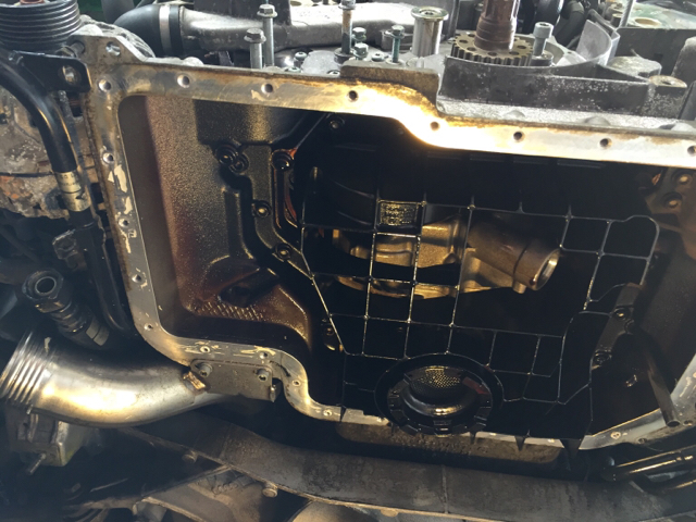

ABBA tu te souvient C quel taille le pignon de villebrequin en 12 pans pour la douille ? Merci
Excusez ma blondeur et en plus il me laisse tellement d'outils à commander que bon je suis excusable lol
Non Djouxx désolé j'ai utilisé une douille universelle car elle me servait à tourner le vilebrequin pour le pige
Donc c'est bien embrayer. En fait lors des manuvres et au démarrage avec une boîte manuelle. Mais les rs6 ne sont pas inquiétées par cela 😊 Jsute d'un ralenti un peu instable non ?
Ah oui il va te falloir de la prise et du couple. Le serrage doit être conséquent.

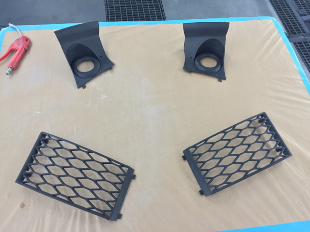

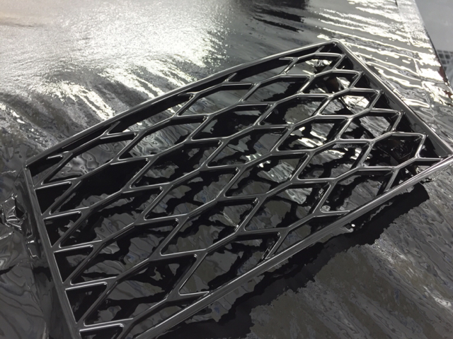

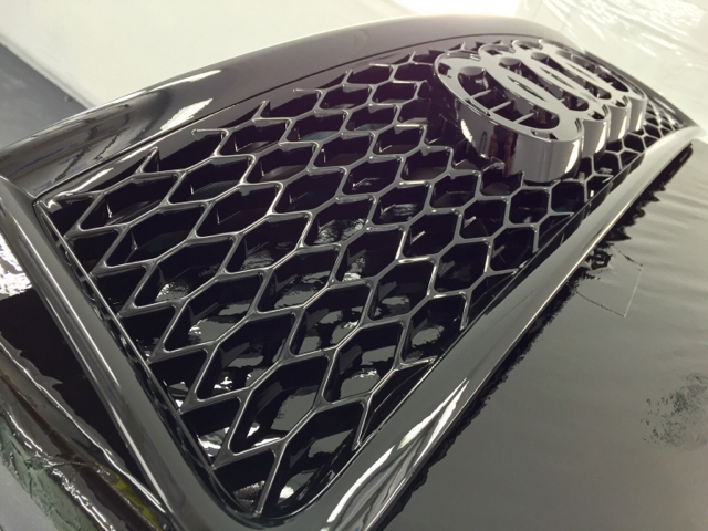

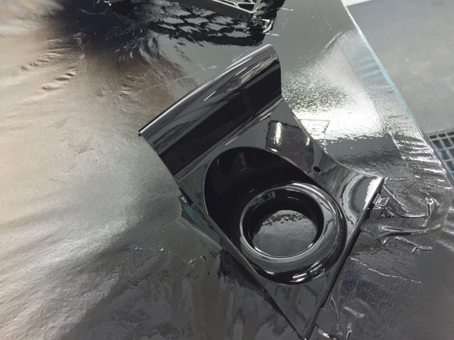

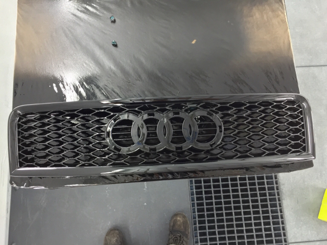

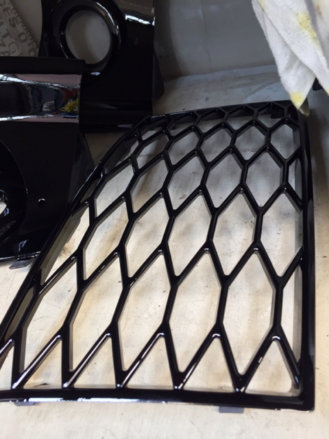

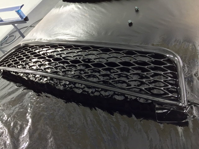

Ça fait joli les grilles peintes 😉

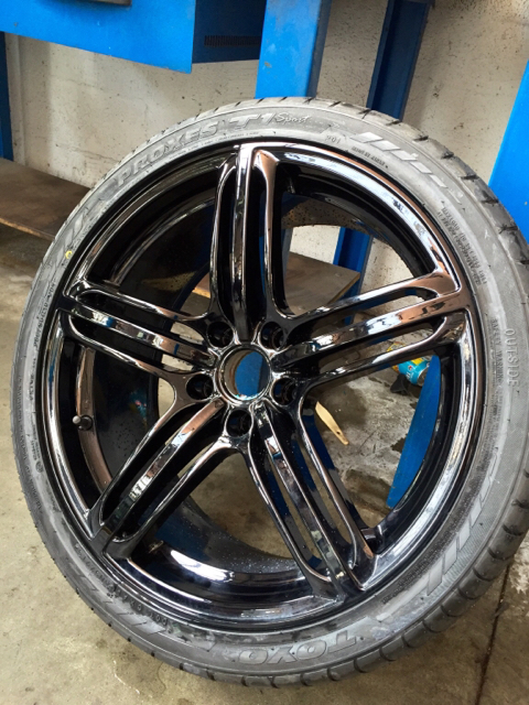

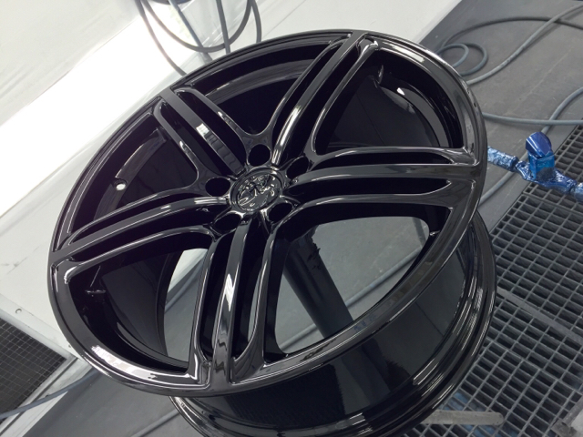

J'ai passer un coup de tampon rouge, apres le peintre mais un apres sans ponçage direct en cabine et apres peinture/vernis
C'est du beau boulot, mais je n'adhère pas. Les jantes noires me donne toujours l'impression que les pneus sont degeux! Et je trouve le côté mat du pasck esthétique plus sympa. Pour les écopes en revanche, le rendu peut être très sympa.
