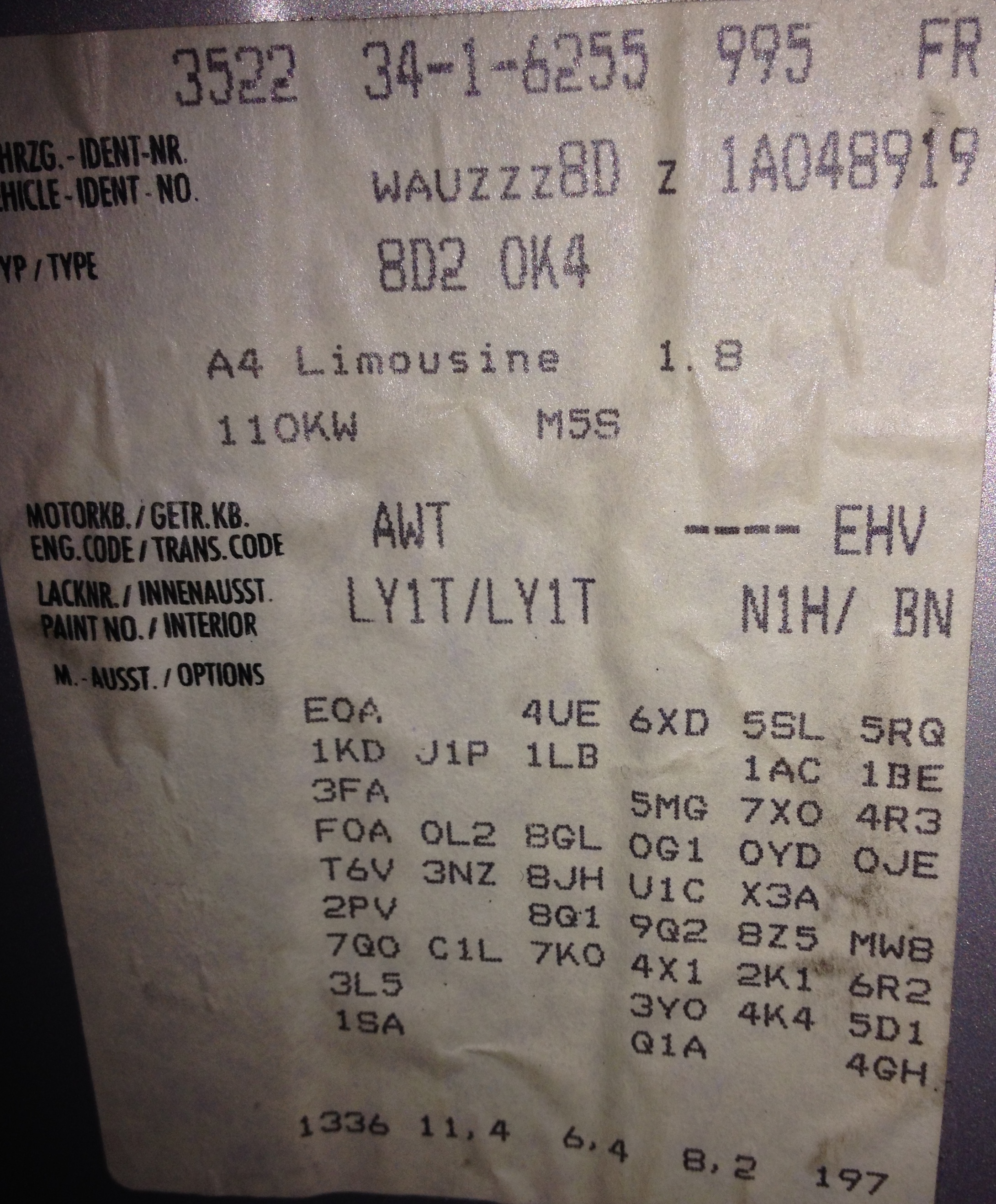

Il me semble que sur l'étiquette collée dans le fond du coffre près de la roue de secours, tu as un code qui doit correspondre aux caractéristiques d'origine de la batterie.
Ah peut être je ne sais pas, j'ai encore l'étiquette. A voir alors mais j'aimerais bien la commander ce soir pour l'avoir cette semaine.
Je cherche, en vain pour l'instant.
C'est la fiche d'identification de ta voiture, les codes correspondent aux options

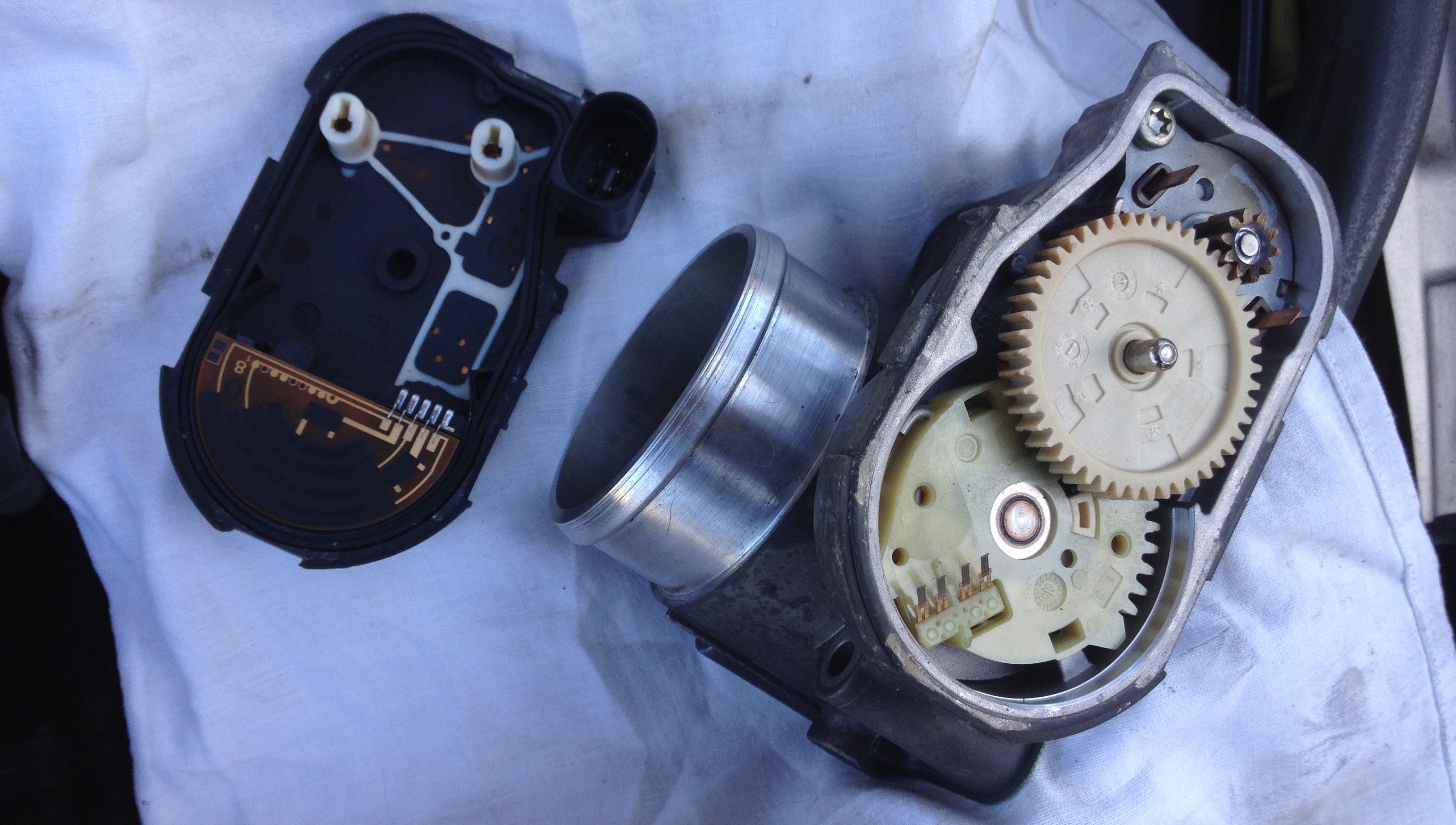

Si tu essayes de démarrer avec la durite à l'entrée du papillon retirée, tu vois bien le papillon s'actionner ?
Evite le start pilot dans la boîte à air, ça va se coller sur le débitmètre et tu vas devoir le nettoyer.
Les étincelle ne devraient pas se faire les 4 en même temps ????
Le volet du papillon que l'on apercoit lorsque l'on retire la grosse durite qui va a l'échangeur oui on peut actionner le volet, manuellement et avec l'accélérateur

Et le boîtier papillon comporte un seul volet côté échangeur ou il y en a un autre côté pipe d'admission ?
Je prends une photo de l'emplacement du filtre à essence demain, mais il n'est pas dissimulé, on le voit bien en regardant sous le châssis.
Il n'y a qu'un seul volet dans mon papillon
Tu as vérifié avec VCDS dans le groupe de mesures avancées que la valeur de G187 (throttle v. angle) s'incrémente bien proportionnellement à l'enfoncement de la pédale d'accélérateur ?
Oui j'ai vérifié lorsque j'ai coché le throttle angle où j'avais 3.9° j'ai tenté d'appuyer sur l'accélérateur, les degrés n'ont pas changé peut être aurait-il fallu que je décoche et que je refasse la manip pédale pied au plancher?
Après je peux l'actionner à la main et lorsque j'appuie sur la pédale le volet s'ouvre.

Normalement si le contact est mis, le capteur d'angle du volet du papillon devrait informer le calculateur de sa valeur, et tu devrais voir cette valeur varier simultanément avec la pédale
bizarre, tu n'as pas ouvert le papillon pour contrôler les peignes et les pistes ?
tu dois aussi avoir ça dans ton boitier papillon, même s'il n'est pas motorisé comme le mien
Je ne l'ai pas démonté donc encore moins ouvert et je m'aventurerais pas à l'ouvrir je pense ^^
