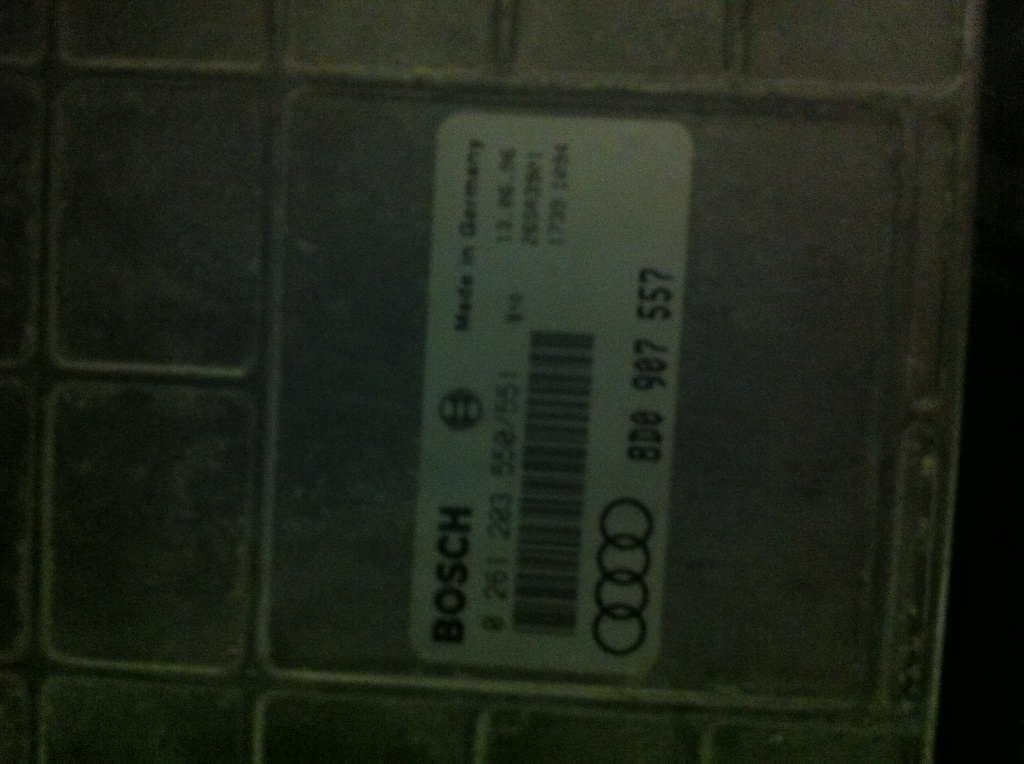

le calculateur semble avoir un soucis
tu vois où il se situe ?
tu le débranches il va se reseter, se réinitialiser je pense
il est devant le pare brise coté conducteur, sous le plastique, dans la boîte noire étanche
Aaaaah c'est ça dans la boîte ^^ merci !!
Le reset n'aura pas de conséquence?
peut être qu'il te permettra de redémarrer, je n'en ai pas la certitude, peut-être que le connecteur a un mauvais contact, une infiltration d'eau ou d'humidité qui perturbe son fonctionnement je ne sais pas.
rien ne t'empêche de l'ouvrir et de contrôler les soudures, ou un composant qui aurait chauffé .....
mais à priori vagcom détecte un blocage du calculateur, et comme c'est le cerveau de l'auto, je chercherais de ce côté

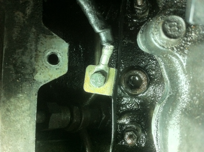

Photo avant/après de la masse sur la culasse

Pour le calculateur, je te parlais de l'ouvrir pour constater qu'il ne soit pas endommagé, comme un composant grillé, puisque tu as un défaut calculateur moteur bloqué.

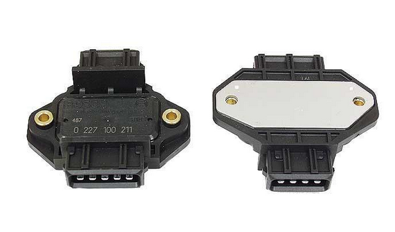

Si justement, il y a un module d'allumage qui gère les 4 bobines, s'il grille en route, tu as le carburant qui arrive dans le collecteur, qui se mélange à l'air qui se comprime, mais plus d'étincelle pour fournir l'explosion, donc ton moteur s'arrête.
J'vais faire un truc con demain, si je trouve ou il est, je vais changer le relais de la pompe à essence. Ca coûte rien et ça peut causer pas mal de problème.
Je vais baisser les sièges aussi pour être sur d'entendre la pompe à essence si elle n'est pas HS.
Le module d'allumage c'est le truc qui tient avec 2 vis ? Un coup ma G2 ne démarrait plus, j'ai changé les bougies, bobine, doigt et au final c'était ce module à la con :mur:

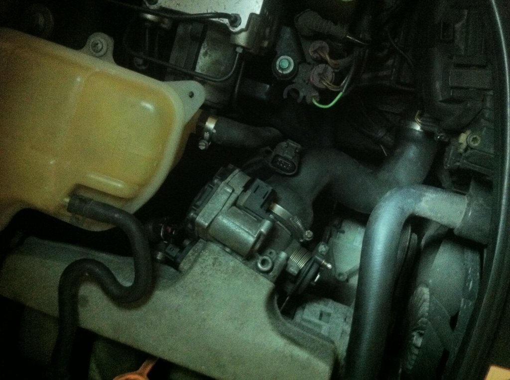

Voilà, bon vous vous doutez bien que les défauts climatronic et airbag m'importent peu pour le moment, car ma priorité est de faire démarrer la voiture.. J'suis pas plus avancé...
Le boitier papillon ne m'empecherait pas de démarrer je pense donc va falloir chercher sans le VAGCOM sauf si vous avez des idées.
