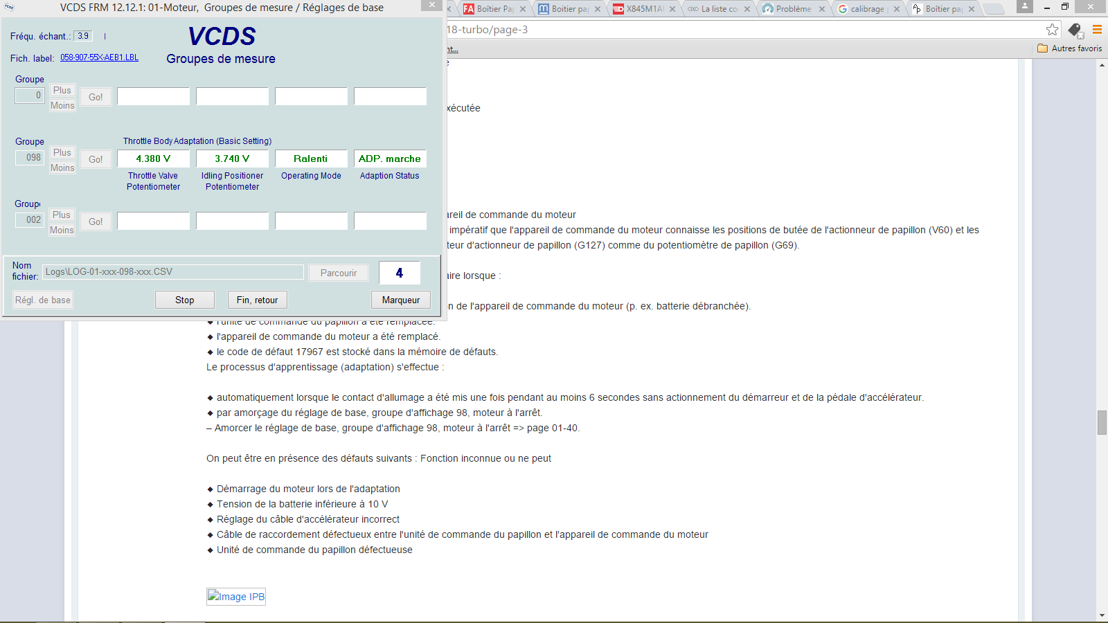

J'ai pas envie de racheter un papillon 370€ le moins cher que j'ai trouvé (Pieburg)

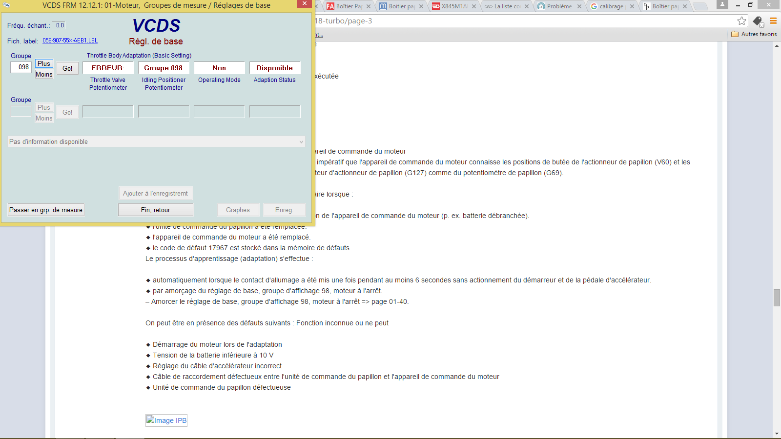

Bon j'ai essayé de calibrer mon boitier papillon mais ça change rien ...
J'ai tout fouiné le VCDS tester tout ce que je pouvais tester.
Pour calibrer le boitier j'ai : débranché la batterie 15-20 minutes, rebranché, mis le contact pendant un peu plus de 5 minutes sans rien toucher et après j'ai essayé, en vain... Mais je crois qu'il me manque une étape en fait....
Vu que je me rappelais plus d'une étape car j'avais retenu qu'il y avait 2 x 5 minutes à respecter, j'ai tenté le calibrage via le vagcom
J'ai fait des captures d'écran vu que j'y comprends strictement rien. Mais il me semble que l'angle doit être de 12° et la j'ai 3.5 mais je sais pas si il y a différents angles etc. Et apparemment le boitier doit faire un bruit lors du calibrage moi j'ai strictement rien eu.
Ce serait gentil si quelqu'un pouvait m'éclairer sur le boitier papillon...
J'suis même allé dans le test des actionneurs je crois que ça s'appelle comme ça, le truc m'a testé les injecteurs et n75 tout en vert donc j'imagine que ça fonctionne.
Bah j'en suis à ce que j'ai mit plus haut, pas d'avancement depuis vu que j'sais pas comment interpréter les résultats que j'ai obtenu sur le boitier papillon, j'suis même pas sur que j'ai fait la bonne manip.
J'aimerais bien que quelqu'un me donne la manip exact pour calibrer le boitier manuellement car j'en ai oublié une...

Google est notre ami... Voici la procédure d'apprentissage du papillon:
Débranche ta batterie 15min puis retranche la (laisse largement 15, disons 18 pour être surs que les 15 sont dépassées)
Mets le contact sans rien toucher pendant 5min
Lance le moteur, sans rien touché toujours, surtout pas de coup d'accélérateur, et laisse l'auto tourner au ralenti pendant une dizaine de minutes
Coupe le moteur
Redémarre normalement et vas essayer l'auto, conduit cool, puis conduite un peu plus sportive

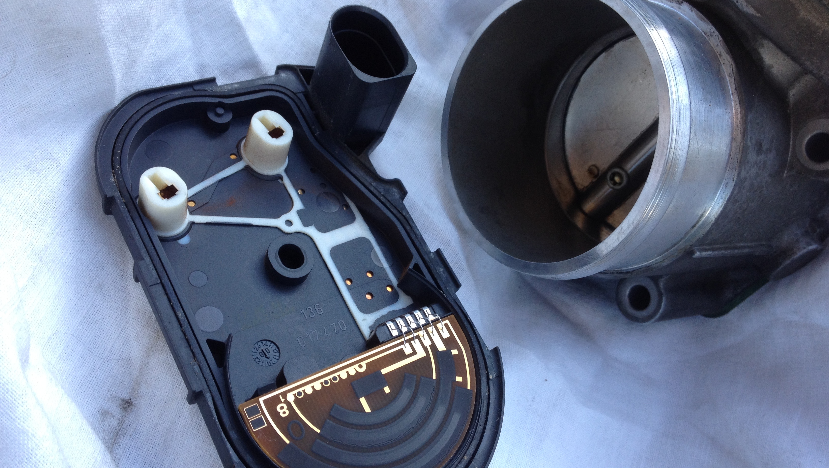

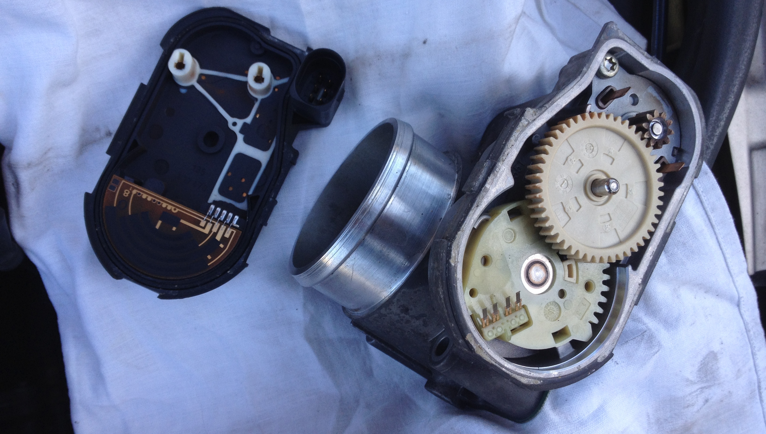

Sinon je suis sur une piste sérieuse la, le boitier papillon ! Nettoyage demain et je vais voir le volet car il reste fermé dans ça peut pas démarrer.
Dites moi si je me trompe mais papillon hs la voiture ne démarre pas? Etant sur l'admission il doit gérer l'afflux d'air ? Donc si le volet est fermé l'air ne passe donc pas et normal que ça démarre pas...
Je serais fixé demain, une astuce pour bien le nettoyé. Avec de l'essence et un pinceau ?
Je croyais que l'AEB avait un papillon mécanique, tu n'as pas de câble d'accélérateur ?
J'ai aussi démonté et nettoyé mon papillon (qui était propre d'ailleurs, je m'attendais à le trouver noir) et j'ai ouvert le cache plastique pour contrôler les peignes, les pistes et pignons.

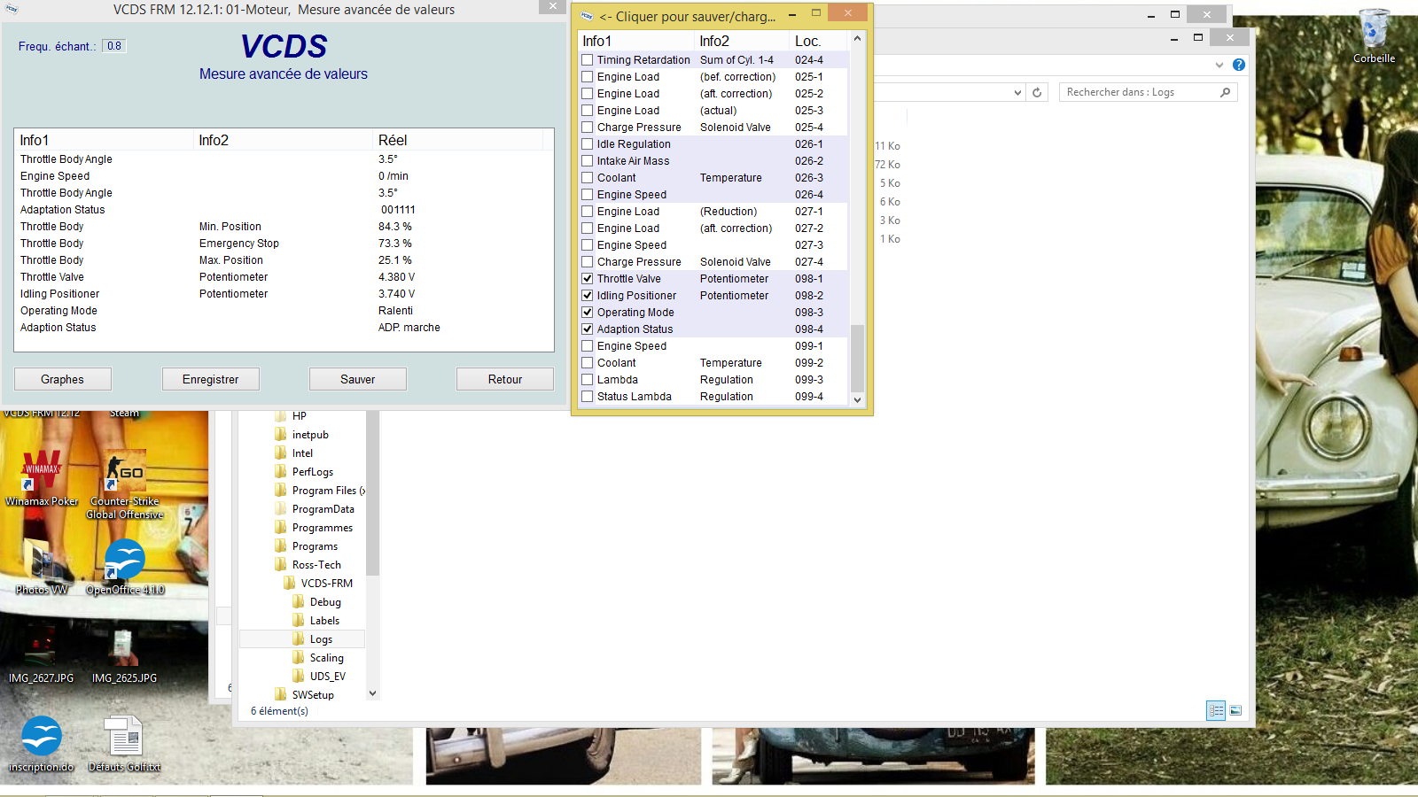

Sur VCDS
sélectionne le calculateur moteur
puis "groupe mesures avancées" (en bas à droite dans les fonctions classiques)
tu as une longue liste de tous les capteurs, tu peux en sélectionner 12 au maximum
Accel.pos.sender G79 correspond au capteur de pédale d'accélérateur sur la mienne, mais toi tu ne dois pas en avoir puisque tu as un câble
Throttle v.angle G187 correspond au capteur de position du papillon.
Accel.pos.sender G79 (0-100%) ..... état initial 0%
Throttle v.angle G187 (0-100%) ..... état initial 2%
Au fur et à mesure que tu enfonces la pédale d'accélérateur, le pourcentage doit monter pour atteindre 100% pied au plancher et redescendre à env. 2% en position initiale.

Finalement j'ai pas démonté le papillon, il est "ouvert" à 3.9°, je peux l'ouvrir ou le fermer manuellement. (En enlevant la grosse durite qui va du papillon à l'échangeur) on a accès direct au volet.
