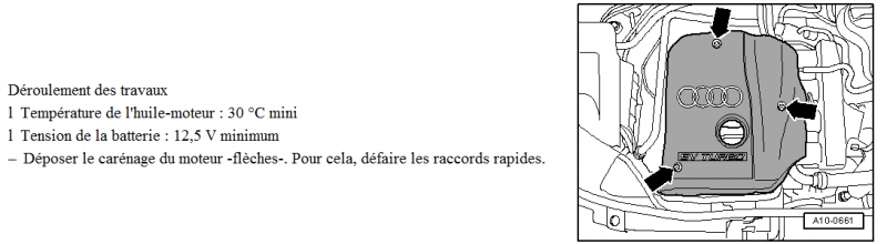

Aujourd'hui j'ai fait les soldes à la cité de l'europe pour ceux qui connaissent ;) et le seul garage qui avait des compressiometre était feu vert donc j'en ai acheté un ! Je teste ça des que possible la boulot tout le week end je verrais si je trouve le temps.
La compression j'ai cru voir qu'il fallait que le moteur soit chaud ? La il ne démarre pas, donc les valeurs ne peuvent pas être les mêmes, quelqu'un saurait me dire qu'elles doivent être ces valeurs?
et à froid je dois avoir les même données? Car impossible de chauffer le moteur vu qu'il démarre pas
J'imagine que c'est un ordre de grandeur qui doit être respecté, si t'es un peu en-dessous/un peu au-dessus tu peux attribuer ca à la température moteur pas atteinte, si c'est complètement dans les choux ca sent le JDC ou la segmentation...
Je veux bien que ça te rassure sur l'état du moteur mais ça n'expliquera pas pourquoi elle ne démarre plus...
Si les compressions sont trop faibles, le moteur ne démarra pas, ce serait surprenant mais s'il y a l'allumage et l'essence, que la distribution n'est pas décalée, il devrait démarrer.

Si compressions dans les choux ca peut être le JDC ou la segmentation... Pour distinguer: prends les compressions et note les résultats obtenus... Sur le/les cylindres ou les compressions sont trop basses, verse un petit peu d'huile (10 cl environ ca suffit) et attends une minute ca coule sur le piston et ca va faire un petit joint sur la segmentation, tu prends ensuite la compression sur ce cylindre-là directement, si les valeurs remontent brusquement jusqu'à arriver dans les normes, la segmentation de ce piston fuit...
Si le joint de culasse est HS il "suffit" de déposer le haut moteur pour le remplacer... Si c'est la segmentation il faudra déposer aussi tout le bas... C'est autre chose...
et je verse de l'huile dans le culot de la bougie ? je vais aller faire le teste la
Oui tu enlèves la bougie et tu verses un peu d'huile dans le trou, pas besoin d'une énorme quantité, quelques centilitres suffisent...
