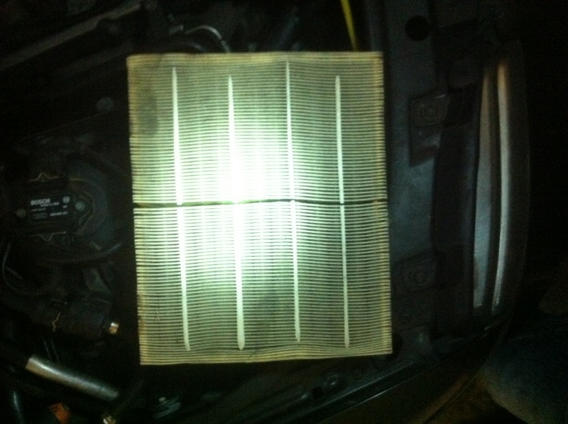

Pas grand chose pour mon 20VT j'ai démonté toute la boîte à air. Et j'ai donc commandé le module d'allumage, j'espère vraiment qu'il me fera au moins démarrer la voiture...

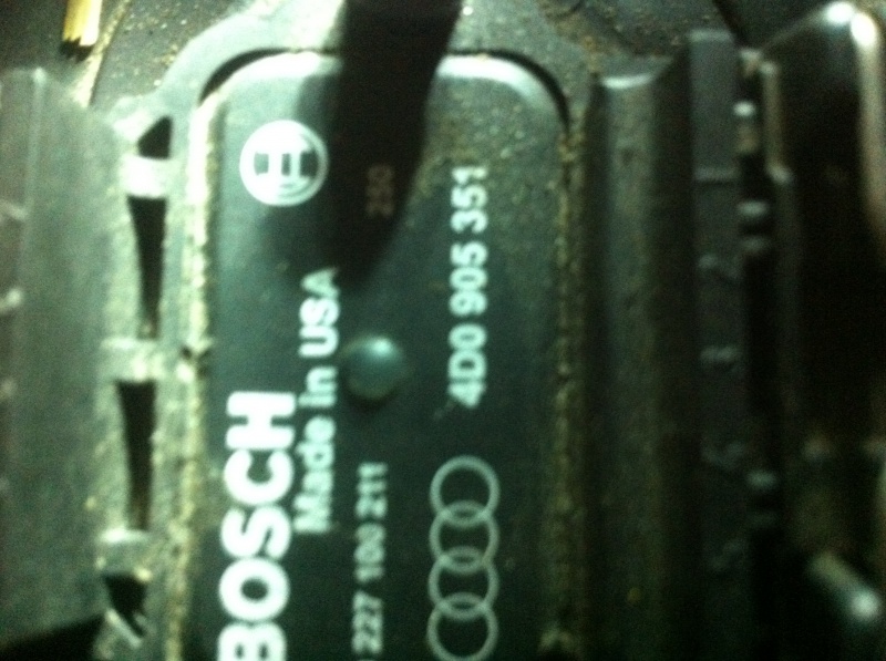

Quelques photos du module avec la référence ainsi que le filtre à air, qui est en bon état je trouve.
[url=http://www.hostingpics.net/viewer.php?id=313527IMG2594.jpg]
PS : c'est quoi la pièce à côté du module ? Y'a une connectique dessus aussi.

Si tu veux parler de la pièce entourée en rouge, c'est l'électrovanne de recyclage des vapeurs du réservoir d'essence (dans l'admission)

J'ai commandé le module de marque Metzger pour à peine moins de 100€ port inclus.
Réception surement vendredi, car j'ai toujours des bug sur les délais avec Oscaro...

Salut, finalement pièce reçu à l'instant.
J'ai couru au garage pour le mettre, la batterie étant HS j'ai mis celle de la golf (c'est la même) et ça genre rien à part que ça sent + l'essence qu'avant (j'suis resté quasi une minute à essayer de démarrer)... J'suis dégouté..................

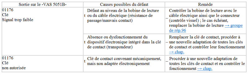

Défaut 17978 : Problème au niveau de la bobine de lecture d'antidémarrage du Neiman ou du fil faisant liaison entre cette bobine et le module d'antidémarrage (module 25)?
Normalement, si problème d'antidémarrage, le véhicule devrait démarrer et caler une seconde après.
Oui j'avais vu sur wiki ross tech l'interprétation, mais le voyant de l'anti démarrage est bien éteint etc peut être tester de fermer la voiture et la réouvrir mais bon..
sur le s4 ont avait aussi des problèmes pour démarrer, rien n'y faisait ont avait juste inverser les prises des modules d'allumages je ne sait pas comment est fait le 1.8t mais des fois que.
Le module d'allumage on peut pas inverser les connectiques car d'un coté c'est une 4 et de l'autre une 5 fils
ok ce n'est pas comme sur le s4 mais ton module est-il en bonne état ? je doit dire que niveau moteur essence je n'y connais pas grand chose.
Sinon sur wiki ross tech le code défaut donne ça :
17978 / P1570 / 005488 - Démarrage moteur Bloqué par antidémarrage Les symptômes possibles

  • Vérifiez codes d'erreur immobilisation lui-même (partie du groupe d'instruments dans de nombreuses voitures, mais Module de commande d'antidémarrage séparés dans certains)
  • Vérifiez antidémarrage Mesure des valeurs (généralement en groupe d'instruments ou d'un module de commande d'antidémarrage)
  • Match clé (s) / Unité Instrument Cluster / commande du moteur (ECU)
  • Vérifiez Engine Control Unit (ECU) Alimentation (relais)

J'ai tapé sur google pb anti démarrage a4 b5 donc j'suis tombé sur un topic d'ici un gars avec le même code défaut et les soucis venait du neiman et du PI donc à avoir par contre j'me vois pas démonter mon compteur.
La différence c'est que sa voiture démarrait et se couper, moi rien.
Sur ton A4, le module antidémarrage n'est pas dans le PI.
C'est un boîtier séparé (module 25 qui est indiqué dans ton diagnostic).
La référence de ce boîtier est 4A0 953 234 et le boîtier est de couleur blanche et a cet aspect :
http://www.supremeplumb.com/imgs/Lost-Keys/Module10.jpg
Je te conseille de vérifier l'état du fil entre la bobine de lecture et ce boîtier. Mettre un coup de nettoyant pour contact sur les 2 broches côté bobine.

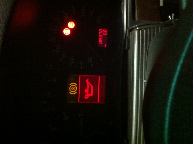

Bon j'ai été voir le boitier immo et tout,
Donc je pense l'avoir trouvé, je l'ai donc démonté et nettoyé avec le nettoyant contact, j'ai aucun fil de coupé j'ai enlevé tous les caches au niveau du tableau de bord.
J'ai refait plusieurs diag, j'ai mit du star pilot à l'entrée du filtre à air.
J'ai mon voyant d'huile qui s'allume maintenant qui s'affiche de TDB au bout de 5 secondes quand j'essaie de démarrer. On sent qu'elle veut démarrer mais il manque un truc quand même pour qu'elle démarre et je vais arrêter parce que je tue la batterie de la golf à faire ça.
Donc j'suis pas plus avancer...

No. pièce: 4A0 953 234
Pièce: IMMO AUZ9Z0G9330991 D77
Codage: 00000
No. Atelier: WSC 02274
VCID: DFCDD5955D456FE64D3-5000
1 Code défaut trouvé:
01176 - Clé(s)
07-10 - Signal trop bas - Intermittent
Fin ---------------------------------------------------------------------
J'ai jamais trop compris pourquoi mais j'ai eu une expérience un jour dont je voudrais de faire part: j'ai une voisine dont la voiture ne voulait pas démarrer (batterie naze) et comme c'était une boite auto le levier de vitesse verouillé, pas moyen de retirer la position P... J'ai retiré une de mes batteries, que j'ai branchée sur sa voiture avec des pinces, elle a pas voulu démarrer... Alors que cette batterie était plus puissante que la batterie déchargée... Par contre ca m'a permis de retirer la position P de reculer la voiture de remonter ma batterie dans mon véhicule et laà de faire un démarrage de fortune avec pinces et mon moteur en marche... Donc faudrait que la golf soit branchée sur l'audi avec pinces et non juste la batterie... pour aider... Les deux batteries ont-ellles la même capacité ? Parce que signal trop bas antidémarrage ca ressemble à une batterie fatiguée et c'est tout ce qui ressort encore...
Salut Mick,
J'ai fait comme tu as dit, j'ai sorti l'audi du garage mit la golf en marche avec les pinces et ça a rien fait de plus :/
Saut,
Merde alors... Le contact entre les cosses de la voiture et les bornes de la voiture est-il bon ? (pas de corrosion, de poudre blanche, cosses bien serrées) ?
Faut vérifier la bobine de lecture alors, et le fil torsadé qui y est lié, il est régulièrement, passé 15 ans, la cause de problèmes, si on peut appeler ca un problème après plus de quinze ans... WAUZZZ t'en dira plus à ce sujet si ce n'est déjà fait ;)
Si tu as l'étincelle donc l'allumage, ainsi que l'essence dans les cylindres ne cherche pas du côté de l'antidemarrage, s'il était en cause il couperait l'un des deux.
Le calage de la distribution n'a pas bougé ?
As-tu de quoi tester les compressions ?
Comment vérifier avec précision/sureté le calage de la distri ? Si je peux éviter de faire tomber le pare choc ça serait bien car pas vraiment la place :/
Et je commence à être équipé mais j'ai pas de compressiometre, et en acheté un pour qu'il me serve tous les 5 ans pas top ^^
Un autre moyen pour tester la compression ?
J'suis vraiment dégouté les sensations au volant de cette B5 me manque :(
Et je me vois pas DU TOUT la revendre "dans l'état" comme ma famille me dit de faire car c'est un gouffre pour un étudiant comme moi, qui bosse en dehors des cours pour payer un appart. mais ils comprennent pas que je veux pas la vendre 500€... Mais ça c'est un autre sujet :D
Sinon personne trouve bizarre le codage de mon anti-démarrage ?
Adresse 25: Anti-démarrage Labels: 4A0-953-234.lbl
Codage: 00000
01176 - Clé(s)

Idem, je ne connais pas énormément le 1.8 T AEB, mais après lecture de ton sujet :
- Ton filtre à air me parait sale, sans doute aucun lien avec ton problème mais change le quand même et essayes de le remplacer tous les 1 an/15.000 kms

- Anti-démarrage : il existe des petits boitiers pour quelques dizaines d'euros qui le shuntent, wauzzz a deja posté des liens la-dessus :)
- Bip d'huile : s'affiche car pas de pression d'huile et le calculateur voit le moteur tourner : sans conséquence
- Remise à zéro du totalisateur journalier : c'est du à ta batterie faiblarde, aucune inquiétude donc
- Pour ta clé : étant donné l'âge de ton A4, je te suggère de fouiller dans la section Audi 80 et A6 C4 (surtout), lis le topic de mon ami Memphis qui a bien bataillé avec un souci similaire, il explique tout et il y a beaucoup de points similaires avec ton A4 de 1996. Sur ma Clio, il y a eu exactement le même problème le jour ou mon beau-frère s'en est servi en 2009 : il était au feu rouge, la voiture a calé, impossible de démarrer : le système ne reconnaissait plus la clé. T'as pas un double pour essayer ?
Salut Audidriver, le filtre à air sera changé quand elle démarrera par un sport dans la boîte à air d'origine.

Salut, c'est quoi exactement la bobine de lecture et le transpondeur ? Ma télécommande à pile c'est juste celle pour ouvrir la voiture et non celle pour démarrer.
Je dis ca et je dis rien mais il y a une pile dans la télécommande, essaye de la remplacer on sait jamais... Dans tous les cas il faut trouver ce qu'elle a, la vendre est clairement hors de question car elle vaut bien plus que ce que tu pourras en tirer, je te soutiens à 100 % de ce coté...
Salut Mick, donc comme je dis tout juste au dessus, la pile de la télécommande est dans celle qui sert qu'à ouvrir/fermer les portes, de plus je l'avais changé en septembre.

Faut donc se concentrer sur la clé !!!
Tu devrais soit pulvériser de l'air sur le neiman (petit compresseur) afin de chasser les saletés, soit carrément du WD40 dans la fente. Défaut très courant sur les Audi 80 et vu l'âge de ton véhicule ça semble se répéter sur les premières B5. Si ça ne suffit pas il faudra investiguer davantage ce boitier. Memphis avait eu un souci comparable, le fil était très légèrement dénudé...pas facile à voir
