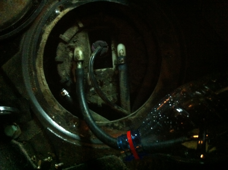

J'ai donc fait comme c'est écrit plus haut, à savoir :
- Dévisser la trappe dans le coffre
- Débrancher la durite d'essence
- Mis le contact et tenter de démarrer
Donc l'essence sort bien et le débit est assez fort.... J'suis dégouté j'aurais tellement aimé que ce soit la pompe HS la je repars à zéro et je ne connais pas ce moteur pour y regarder de près.

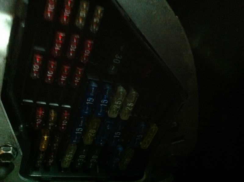

J'ai donc aussi vérifier les fusibles, une fois de plus et ils sont tous bons.
J'ai démonté le gros plastique afin d'avoir les relais aussi à porter de main mais je ne sais pas comment voir s'ils sont bons ou pas. Mais bon il fonctionne si l'essence sort.
887260IMG2504.jpgw.hostingpics.net/viewer.php?id=507252IMG2499.jpg]507252IMG2499.jpg[/url]
Voila, aidez moi svp j'suis désespéré ^^

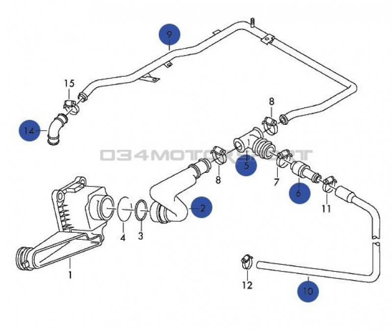

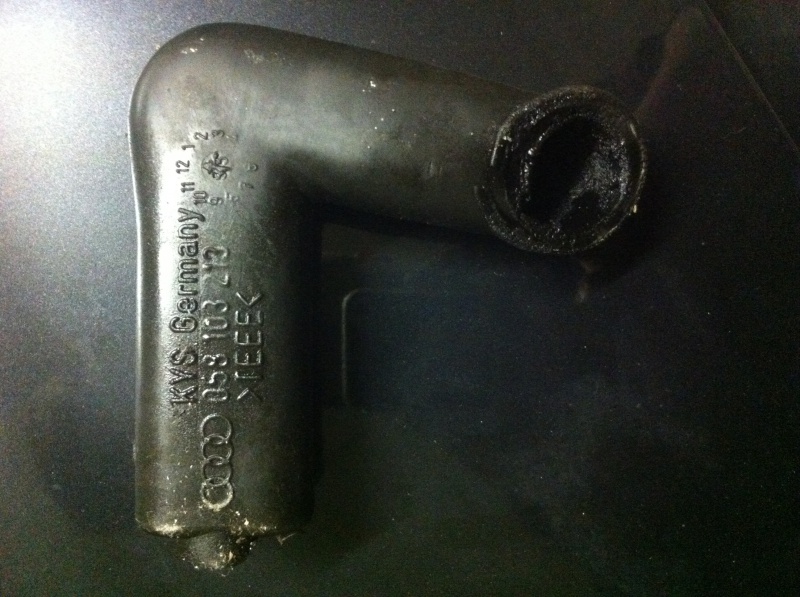

Par contre sous la pipe d'admission j'ai trouvé un truc cassé j'ai la référence et une photo pour vous, 058 103 213 apparemment c'est un reniflard sauf que j'ai réussi à avoir que la partie en plastique, y'a une grosse partie visser sur le bas moteur et l'autre j'arrive pas non plus à l'avoir tellement elle est collée, elle est sur la durite en métal qui part de sous la pipe d'admission et va jusqu'au reniflard d'huile devant le moteur; est ce que cette pièce pourrait m'empecher de démarrer? j'pense pas mais j'veux pas m'aventurer seul à démonter la pipe d'admission et tout ce qui va autour
Voici le schéma donc moi j'ai eu la 2 mais impossible de retirer la 1 et la 5
donc tu n'as pas d'allumage ou pas d'air, ce n'est pas sorcier un moteur essence : air + essence + allumage = démarrage.
Le reniflard d'huile n'empêche pas de démarrer, mais pense à réparer sinon tu risques de diffuser du brouillard d'huile dans la baie moteur.
As-tu le reste du schéma de recirculation des vapeurs d'huile ?
parce que sur la mienne ce n'est pas du tout comme ça, et ma pcv est (enfin était) repiquée sur le collecteur d'admission, mais j'ai supprimé et mis à l'air libre.
Non j'ai que ce schéma et je suis tombé dessus par hasard..
