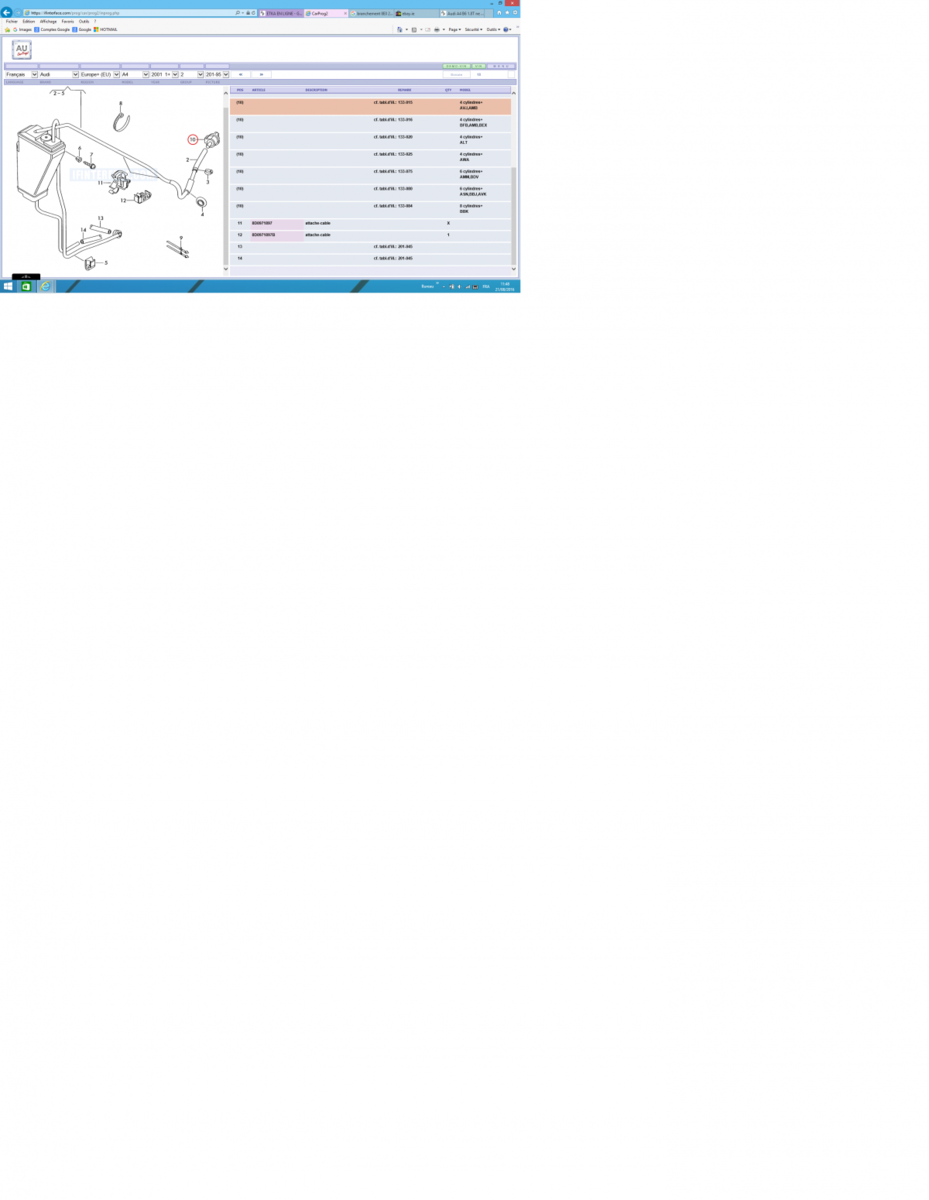

  6. Je pense que j'ai mal "shunté" ce réservoir à charbon actif. Quelqu'un aurait-il des infos sur le branchement de ce réservoir? J'ai regardé sur ETKA et je m'aperçois que 3 flexible sont branchés dessus. Sur le mien un des 3 flexibles n'est pas raccordé et la fuite provient de là. Impossible de savoir ou il se raccorde... Je poste le schéma. Sur mon Audi, il n'y a pas de flexible (14) et je pense qu'il se promène quelque part mais où??? Si vous avez des idées, je suis preneur. Merci par avance.
  7. Hello tout le monde, Ma nouvelle audi A4 B6 marchait très bien jusqu'à aujourd'hui. En roulant, elle à caler et depuis, impossible de redémarrer... Grosse odeur d'essence et fuite de carburant à l'avant droit de la voiture. Démontage sauvage sur le trottoir et cette fuite provient de l'orifice de vidange du filtre à charbon actif du canister. La pièce qui fuit a pour ref: 8E0 201 803 D. Trois durites arrive sur ce filtre, une provient du réservoir, l'autre part à l'électrovanne et la dernière débouche sur nulle part et cela ressemble à un orifice de vidange ou d'évacuation( c'est par cet orifice que l'essence coule au sol). J'ai démonté ce filtre et je l'ai "shunté" pour éviter les fuites mais la voiture ne démarre toujours pas. J'ai vérifié la pompe à essence, elle crache des que je met le contact puis quand j'essaye de démarrer donc je pense qu'elle est ok. L'essence arrive bien sur la rampe d'injecteur par ailleurs. Je précise qu'a chaque démarrage la voiture tourne pendant 2 seconde puis s'arrête. Autre info aussi, j'ai débranché le débit mètre et elle a tourné pendant 4 secondes puis s'est arrêtée et depuis plus rien, elle ne démarre plus du tout... Aucun défaut au VAGCOM... Ma question est la suivante, pourquoi mon filtre à charbon actif dégueule l'essence??? je croyais qu'il y avait que des vapeurs d'essences dans ce circuit mais là c'est carrément tous le filtre qui est rempli d'essence et la voiture ne démarre plus... Je suis perdu help
