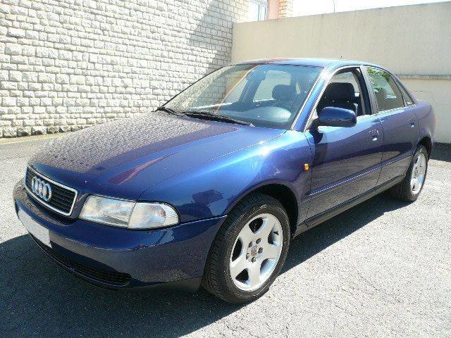

  4. Bonjour, J'ai fait l'acquisition d'une audi A4 1,8t moteur AEB de 1997. Je rencontre un problème lors du démarrage à froid, je suis obligé d'insister au moins 4 ou 5s sur le démarreur pour lancer le moteur. Je précise à chaud elle démarre parfaitement. J'ai changé ma batterie + mes bougies, rien n'y fait. Je ne pense pas à un problème de pompe à essence ou de filtre à essence car j'aurais le même phénomène à chaud. J'opterai plus pour une sonde température moteur ou une sonde d'air défectueuse. Je lance donc un appel à l'aide car je ne veux pas tout changer non plus. Y a t-il quelqu'un qui pourrait m'éclairer sur le sujet?
