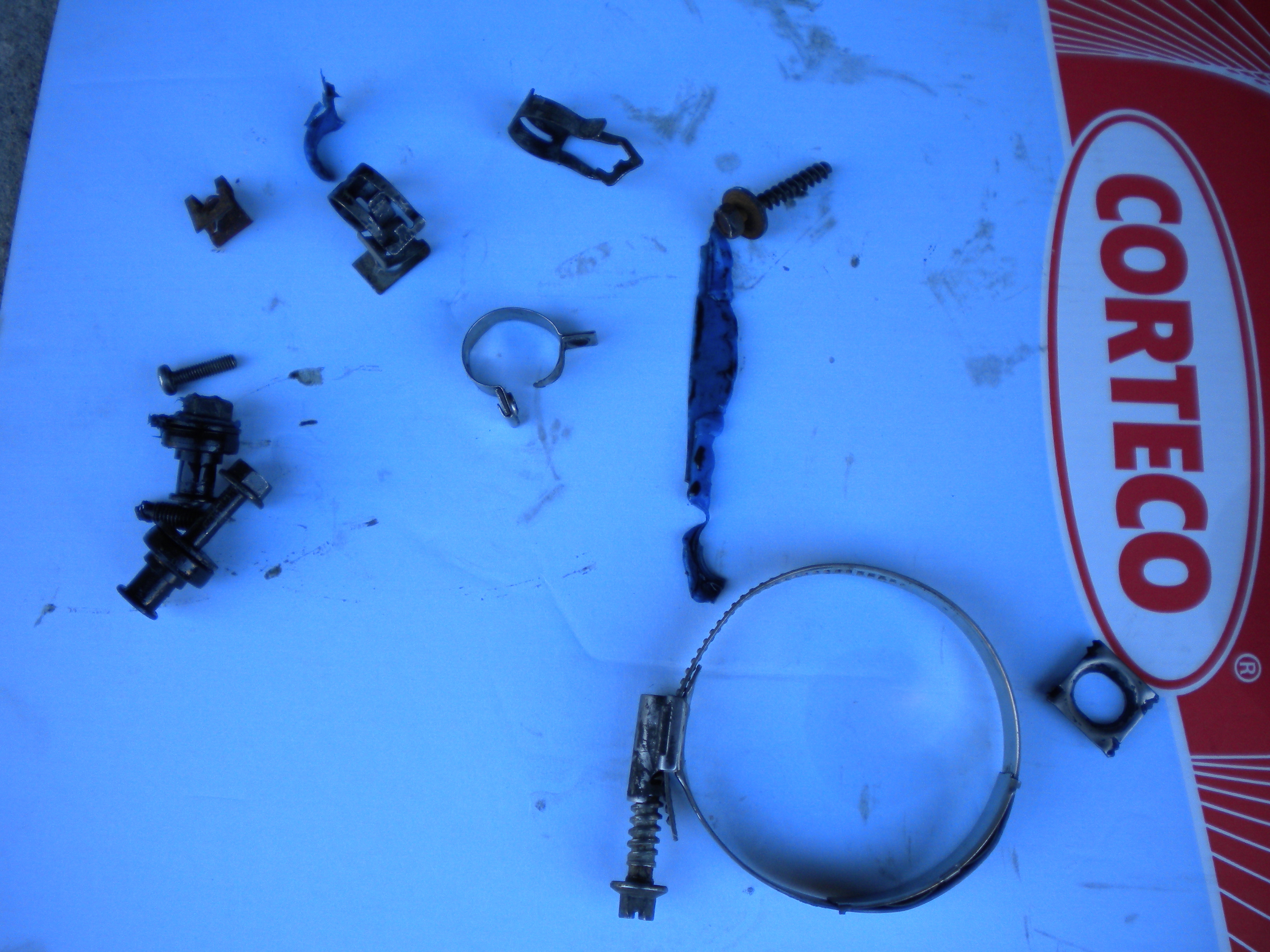

Et pour finir,une petite photo des mer..s que j'ai du remplacé,en autre,toutes les durites qui vont du turbo a la vanne egr,ainsi que toutes
les agrafes du pare-choc avant (rouilléés).
ps:je n'ai jamais vu un compartiment moteur aussi sale et de plus,qui contient autant de collier ryslan,de tout les sorts et de tout les tailles,
meme les anti-brouillard tiennent avec des ryslans ouhhhhhhhhhhhhh.

j'ai donc entrepris de changer le turbo (chra) et demini_929183DSCN2141.jpg vérifier et nettoyer toute les durites de turbo et sans oublier le collecteur
d'échappement et d'admission,je possède tous les joints donc il n'y a plus qu'a.
Merci d'avance a tous ceux qui auront pris le temps de me lirepanneaux%20(224).gif.
A bientot ,manu di bandit.
