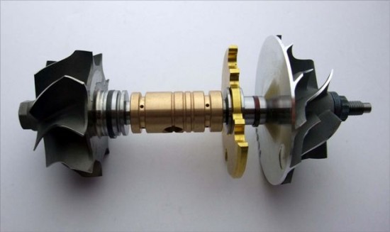

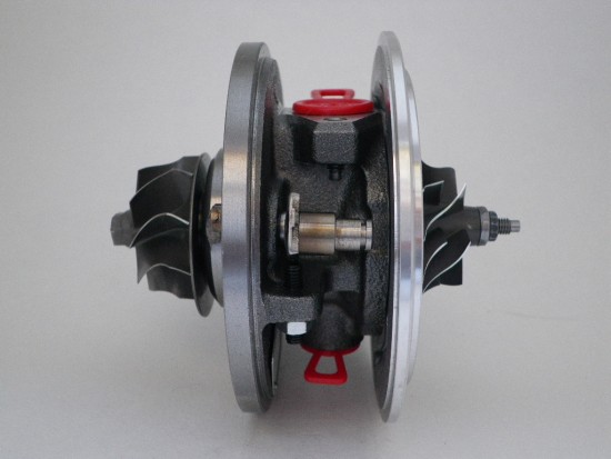

Salut Mick
Si tu renoves un turbo en achetant ça
je suis d'accord avec toi, il me semble quasi infaisable lors du remontage de respecter un équilibrage satisfaisant. Pour monter ces pièces, il faut les désassembler pour les monter dans le corps central du turbo. Pour moi, ce type de produit est presque une arnaque ou alors il faut être sur que chaque piece a été équilibrée indépendamment.
Par contre si tu achetes un CHRA
dans ce cas il n'y a aucun souci d'équilibrage vu que ce dernier est fait par le fabricant et qu'il n'y a rien à démonter, au contraire, il suffit de remonter les 2 cotés (coque d'échap et d'admi) + la géo variable autour du CHRA
En tout cas manu pas mal ce chantier. Bon courage pour la suite.
Salut Mick
je suis d'accord avec toi, il me semble quasi infaisable lors du remontage de respecter un équilibrage satisfaisant. Pour monter ces pièces, il faut les désassembler pour les monter dans le corps central du turbo. Pour moi, ce type de produit est presque une arnaque.
dans ce cas il n'y a aucun soucis d'équilibrage vu que ce dernier est fait par le fabricant et qu'il n'y a rien à démonter, au contraire, il suffit de remonter les 2 cotés (coque d'échap et d'admi) + la géo variable autour du CHRA
