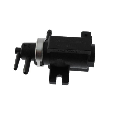

Il faudrait effectivement essayer d'intervertir N18 et N75, rouler en sollicitant la pleine charge pour voir si le soucis persiste.... ou pas.

Pour tester la N75, intervertis la avec la N18 et fais un essai.

j'ai enfin monté mes clignotants ainsi que la N75,qui au passage s' avérait bien ètre le problème lié au dépassement de pression
de suralimentation ,enfin un problème de régler :winner: .

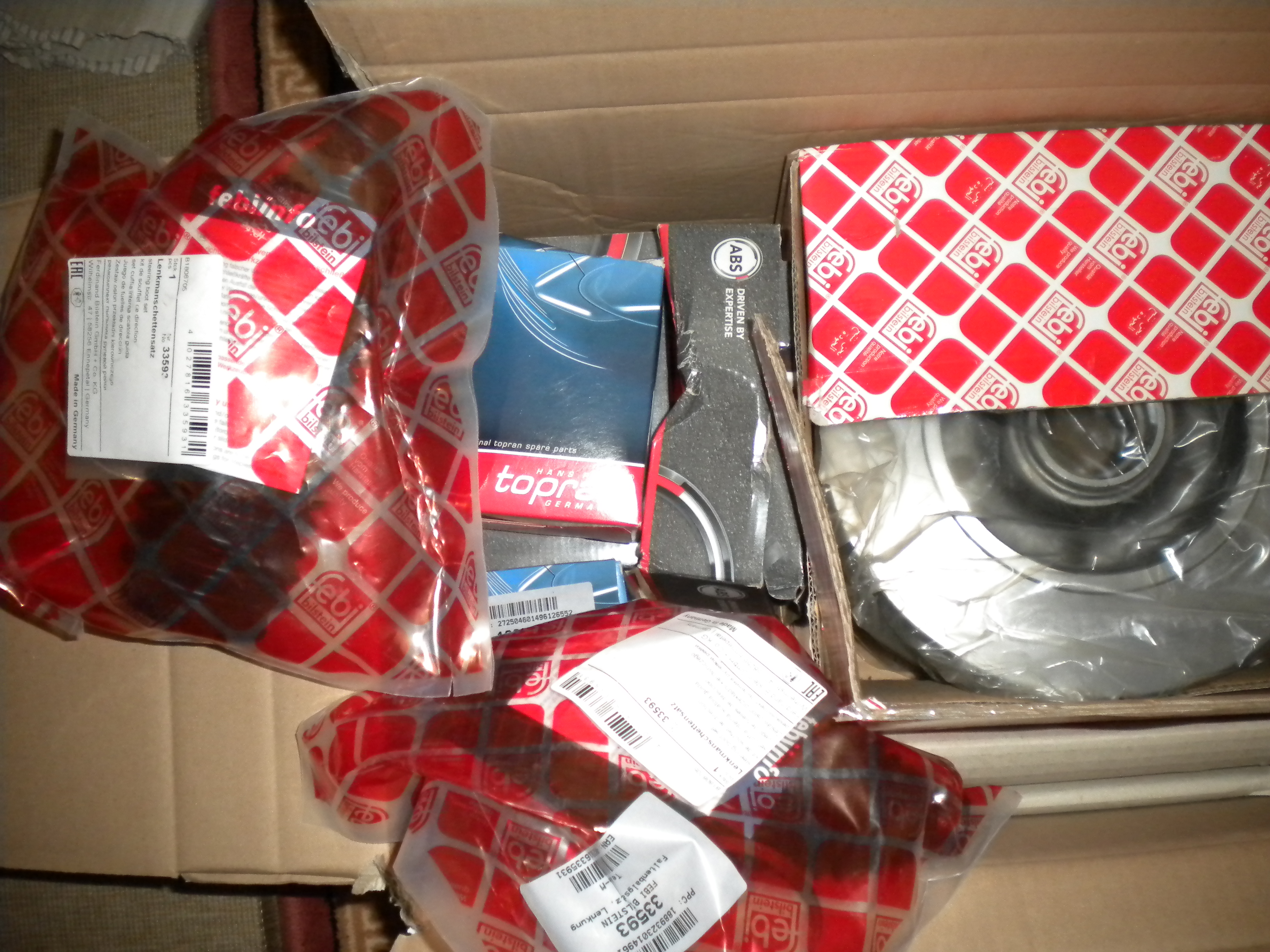

petit colis arrivée hier, [/url]">http://918270DSCN2482.jpg
en gros,2 disques arrière,2 soufflets de direction,ainsi que 4 capteurs ABS.
C'est bien beau de commander mais il faudrait peut etre ,meme surement :icon_lol: ,que je passe a la fasse montage :1-heben: .

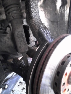

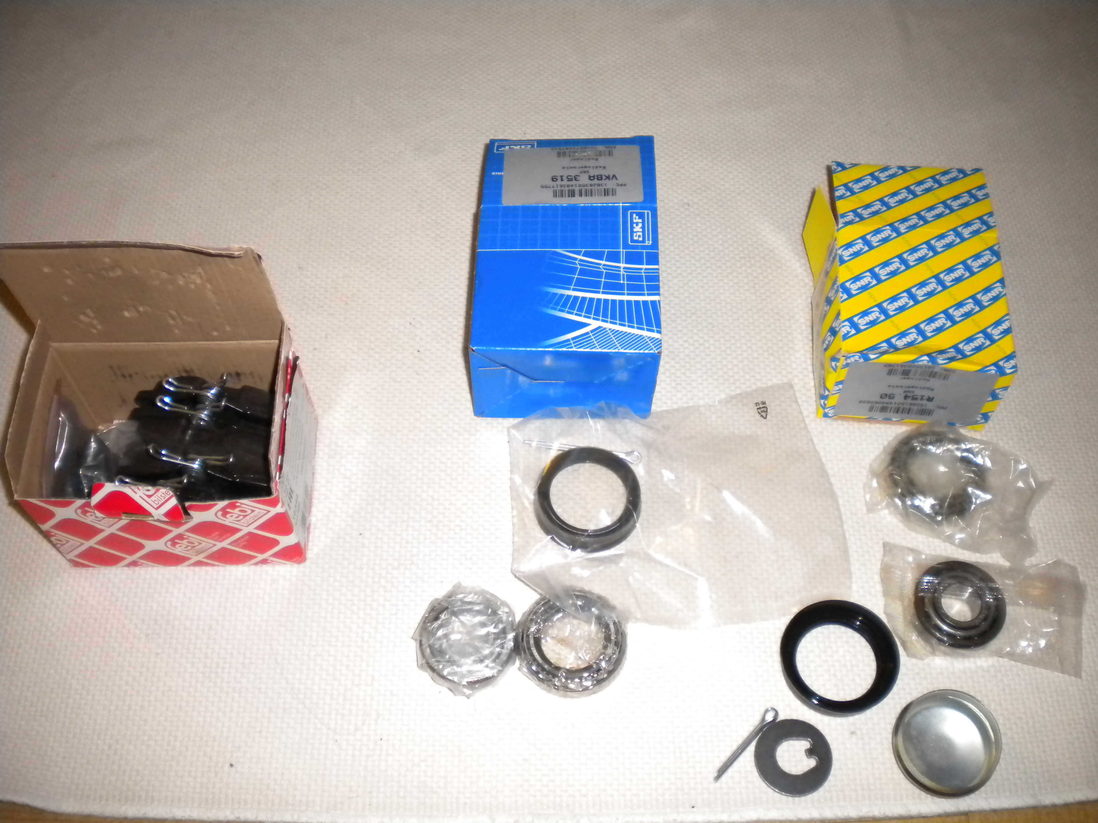

enfin j'ai pu finir le montage de mes disques,roulements,plaquttes,et capteurs abs arrière,oufff,
mais bon cela n'a pas été de tout repos puisque je suis tombé sur une "bonne surprise"laissée par l'ancien
proprio euh gougnafier je vous dire,je vous laisse juge de la surprise:
http://hpics.li/67a1d5f
http://hpics.li/f172391
Prochaine étape le train avant,en espérant ne pas tomber sur d'autres kinder surprise.
@manu.
Bravo pour le boulot effectué :bien:
C'est la vis qui bloque le disque sur les photos ?

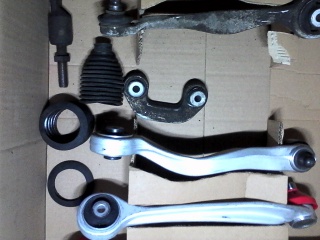

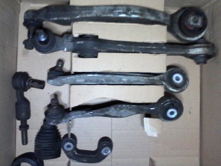

ça y est ce week-end je me suis enfin attaqué a mes bras de suspension et pour tout vous dire je n'ai fais que le coté gauche et pour le coté droit ce ne sera que pour cette fin de semaine :whip: .
Pour etre franc ,j'en ai chier un peu "malgré le vissionnage des vidéos sut youtube car tout a l'air si simple"pour ce qui est de la partie démontage :bleble: et oui le remontage est quand a lui plus aisé et ceux malgré mon entetement a ne pas voir démonter la petite biellette coté droit ,j'ai juste
desserré la barre anti roulis au niveau des silent bloc "gros malin" en tout les cas je ne referai pas la meme pour ce qui est du coté droit.
J'ai tout de meme changé les 4 bras,le capteur ABS,et la biellette de direction y compris le soufflet,d'ailleurs il était tant de le changer le bougre .
Pour ce qui est de la partie roulage et bien c(est le jour et la nuit ,oui j'insiste bien,enfin une direction précise et sans parler de l'absorbement de irrégularité de nos "bonnes routes",en revanche j'ai pu constaté un petit bémol
et oui il en faut un,le b5 ne tire ni a gauche ni a droite par contre le volant est quand a lui légèrement décalé d'environ 0.5 cm alors qu'il était parfaitement régler jusqu'a présent :unsure: .
Bref, une fois les 2 cotés montés je ferai faire un réglage du parallélisme :bien: ,ci-joint quelques photos de l'opération:
[/url]">http://329864IMG20170902115944.jpg
[/url]">http://606871IMG20170902120011.jpg
[/url]">http://520008IMG20170902170007.jpg
[/url]">http://612613IMG20170902170017.jpg
@+manu.
J'espère que tu as mis du lembforder ou du Meyle car sinon tu vas pouvoir recommencer d'ici 50.000 km grand maximum... Pour la géo (parallélisme comme disent les français) c'est normal, tu dois défaire le berceau pour pouvoir retirer la vis du bras inférieur arrière donc la géo n'est plus juste après...
Le parallélisme est juste un des éléments contrôlés lors d'une géométrie ..... tu as aussi le carrossage et la chasse.
Oui c'est juste... Merci de me reprendre sur mes abus de langage Fred :)
Heureusement vu l'écrasante majorité de mâles que nous sommes ici... Et vu que François Rabelais a dit que le rire est le propre de l'homme (et pas de la femme lol)
PS: ceci est une boutade bien entendu
Salut Mick,
et non ni l'un ni l'autre si tu aurais lu mes posts :fouet: ,c'est plutot du febi et ça ira bien pour le moment :euh: .

enfin on y est j'ai terminé hier au soir le montage des triangles de suspension du coté droit,ouffff,et cela non sans peine.
J'ai comme qui dirait souffert a mettre ce put... de soufflet de direction coté intérieur :mur: ,a moins de possédé des mains de pianiste ou bien de s'armer de beaucoup de patience,enfin bref je l'ai quand meme monter .
Il ne me restera plus qu'a monter le capteur abs et de faire procéder au réglage du train avant et de benner le restant a la déchèterie :winner: .
@manu
Saut,
Chapeau l'ami... Une bonne étape... Tu vas surement encore voir une nette amélioration dans la conduite...
