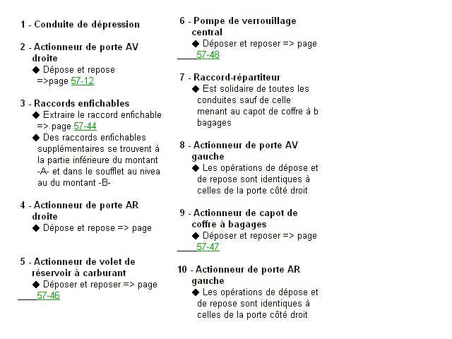

:coucou:
je te met le schéma du routage des tuyauteries de centralisation.
tu peux en avoir un, ou plusieurs HS et que les autres fonctionnent!!!!!
je ne pense pas à un problème de ta pompe, puisque elle arrive a ouvrir la serrure la plus
éloignée d'elle.
Essaye de démonter les caoutchouc de passage de gaine de porte (les tuyaux passe dedans),
et ouvre et ferme ta voiture, la pompe va se mettre en route, et si tu as une fuite (souvent à ces
endroits) tu devrait l'entendre. (bien sur ne fait pas ça dans un endroit bruyant) <_<
bon courage

comme tu as dû le voir dans la réponse de concorde >>>ci-au-dessus<<<, les tuyaux du côté gauche et du côté droit sont branchés ensemble; donc lorsque tu as de la pression/dépression d'un côté, tu dois avoir la même chose (pression/dépression) de l'autre côté.
Bon travail et bonne route!
