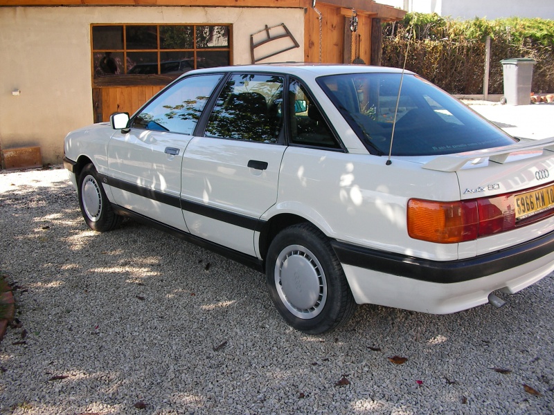

Sympa l' audi 80 et en plus niquel,on voit de suite que ça a été bichonnée.3d%20(224).gif
Pour ce qui est du modéle,tu as 110% raison,elle est bien de 2000,je l'avais dit "rookie en audi":Forum82: .

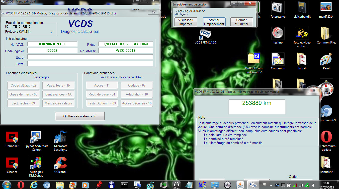

Salutation a tous,
j'ai enfin reçu mon vcds v12.12.1,de là,je l'ai donc branché :
Lundi,16,Mars,2015,10:28:24:30835
VCDS -- Logiciel d'émulation de VAG/VAS sous Windows®
Version VCDS: FRM 12.12.1.0
Version données: 20131014
VIN: Plaque d'immat.: AR-689-YB
Kilometrage: 203830km Ordre réparation::
Type chassis: XX (8D - Audi A4 B5 (1995 > 2001))
Scanner: 01 02 03 08 15 16 17 25 35 37 45 55 56 57 67 75 76 77
VIN: XXXXXXXXXXXXXXXXX Kilometrage: 203830km
Adresse 01: Moteur Labels: FRM\038-906-019-115.lbl
No. pièce: 038 906 019 BR
Pièce: 1,9l R4 EDC 0200SG 1064
Codage: 00002
No. Atelier: WSC 00012
VCID: 68DF4E49080BA85E3C9-4A3A
1 Code défaut trouvé:
18057 - Bus grpe motopropulseur Pas de message du Calculateur d’ABS
P1649 - 35-10 - - Intermittent
Tests passés: 0 0 X X X
Adresse 03: Freins ABS Labels: 8E0-614-111-ASR.lbl
No. pièce: 8E0 614 111 AH
Pièce: ABS/ASR 5.3 FRONT D10
Codage: 00012
No. Atelier: WSC 06435
VCID: 64C75A79F423CC3E101-5000
Aucun code défaut trouvé.
Adresse 08: Climatronic Labels: 8D0-820-043-1D.lbl
No. pièce: 8D0 820 043 M
Pièce: A4 KLIMAAUTOMAT D57
Codage: 00043
No. Atelier: WSC 06325
VCID: 2A5BF441D6875A4EEAD-2566
Adresse 15: Airbags Labels: 8D0-959-655-AI8.lbl
No. pièce: 8D0 959 655 J
Pièce: Airbag Front+Seite 1001
Codage: 00106
VCID: 3D71CF1D3709DDF6BFF-5000
2 Codes défaut trouvés:
01217 - Détonateur d´airbag latéral côté conducteur (N199)
32-10 - Valeur de résistance trop élevée - Intermittent
01218 - Détonateur d´airbag latéral côté passager AV (N200)
Adresse 17: Instruments Labels: 8D0-920-xxx-17.lbl
No. pièce: 8D0 920 900 R
Pièce: KOMBI+WEGFAHRS. M73 D56
Codage: 00140
No. Atelier: WSC 08390
VCID: 326BEC21FE57128E52D-4A3A
XXXXXXXXXXXXXXXXX AUZ5Z0I8168029
01177 - calculateur moteur
64-10 - Non contrôlable actuellement - Intermittent
Adresse 35: Verr. centralisé Labels: 8D0-862-257.lbl
No. pièce: 8D0 862 257 B
Pièce: ZV-Pumpe, Funk D12
Codage: 12865
VCID: 2C57F259DC73447E181-4DD6
3 Codes défaut trouvés:
01367 - Coupure de la pompe de verrouillage central
35-00 - -
00991 - Eclairage intérieur
28-00 - Court-circuit au pôle +
00956 - Clé 2
09-00 - Limite d'adaptation dépassée
Fin ---------------------------------------------------------------------
du coup,j'aimerai que qulqu'un m'explique chaque default car je ni comprend pas grand chose.
D'avance merci,manu.
En premier lieu efface les défauts et refait un autre diag, je pense que certains défaut auront disparu
Salut et merci,blacksamourai,
voila c'est fait,résultat:

Salut a tous,
je viens de monté mon ampli d'antenne et impéccable,je capte environ 80 % des fréquences,ce qui m'es bien suffisant,encore merci;
Par contre,en passant un coup de vag com,j'ai eu une très mauvaise surprise,constater par vous mèmè:là on peut dire que je suis dégoutépanneaux%20(240).gif
Et dire que l'ancienne proprio est mécanocolere%20(47).gif et que sa femme est de la police nationale,et moi comme un gros CO. je fonçe tete baissée.
Aujourd'hui,je me demande ce que je peux bien pouvoirpanneaux%20(59).giffaire ,d'après vous ,puis-je me retourné contre l'ancien proprio ou pas panneaux%20(107).gif.
mini_652688DSCN1971.jpg mini_12733420150317100553.png et oui ma titine a bien 50000 km de plus que ce qu'indique le compteurpanneaux%20(228).gif.
[/url]">http://12733420150317100553.png
A bientot,manu di bandit.

Manuel d'utilisation VCDS :
http://download.ross-tech.com/francais/download/manuel.pdf
Pour le défaut 01177 dans le PI :
01177 - boîtier de contrôle moteur : Pas actuellement Testable Notes spéciales
  • Quand trouvés dans le tableau de bord (J285), vérifier la Module de commande de moteur (ECM / #01) pour les Codes d'erreur. Ce Code peut être conservé lorsque le Cluster est incapable de déterminer correctement l'état de l'ECM en raison de problèmes de Communication ou parce que l'ECM est occupée par d'autres tâches.
Effacer à nouveau ce code 01177 et voir s'il revient après.

Hello manu di bandit.
J'aimerais moi aussi vérifier si le km affiché correspond au km réel de mon audi.
J'ai un vcds 12.12.1
Pourrais tu décrires la démarche que tu as suivie sur ton vcds pour y arriver.
Par avance merci.
Par avance merci.
En ce qui concerne le procédure,tu prend ton vcds puis tu le frotte ,tu verra alors un génie apparaitre,et de là tu pourra la soumettre ton voeux"quel est le
bien entendu,je plaisante:
1 - Lancez le VAG-COM
2 - Connecte-toi au bloc "Applications"
3 - Puis clique sur "Kilométrage EDC15-16"
Voila ça devrai le faire.
