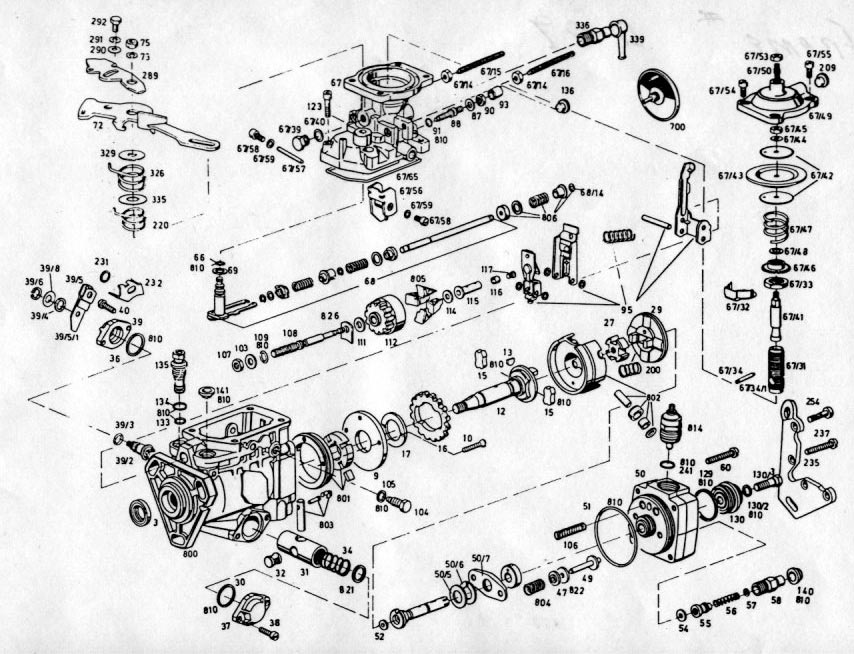

Si distribution bien calée, purge bien faite et étanchéité du circuit d'alimentation en gasoil OK, voir éventuellement :
La clavette de l'arbre de pompe à palettes cassée dans la pompe ou pompe à palettes HS.
Clavette repère 13 comme sur cet éclaté d'une pompe VE mécanique :
http://www.landroverfaq.com/download/file.php?id=3612&sid=7c86950faf2eceb5c296aa27b8ee0449&mode=view
La pompe a tourné sans qu'elle soit bien remplie de gasoil à un moment ?
Salut wauzzz et merci pour ta réponse, non la voiture tourner deux à trois fois par semaine, a toujour bien fonctionné et tres bien démarrer meme par grand froid. Une distri peu ce détendre comme ca et provoquer un arrêt brusque du moteur? Et sinon, non la voiture n'as jamais manqué de pétrole il ya actuellement la moitié du réservoir, jai oublier de dire qu'elle n'a que 210000 km...et quant je met le contacte, on entend bien la pompe faire un bruit du style tsssssskak...si j'ai bien compris il n'y a que la pompe à injection qui aspire directe du réservoir donc?....je sais ca fais plusieurs questions hahaha
Salut tout le monde, je n'ai plus eu de vos nouvelles....j'imagine que vous rester comme moi un peu perplexe, bon sinon jai démonter le filtre, et il était plein de gasoil, se qui prouve que le problème vien bien du côté de la pompe...
