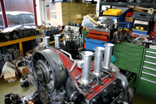

essai peut etre de l'amener chez terzi, tu n'es pas tres loin, il connait quand même bien les 5 cylindres mais surtout il connait bien les moteurs
un des 20v qu'il a monté
un des flat6 qu'il a monté
Ou son neveu yacha, spécialiste sur les 5 cylindres audi
a mon avis ils vont tres vite te regler ce petit problème... :race:
si tu le connais pas ne t’arrête pas sur les apparences, terzi un légèrement bordélique :roi: mais il connait énormément les moteurs, c'est l'un des spécialistes de région de vaud, un de l'ancienne, il a pas la monstre enseigne pub et tu ne peux pas manger par terre, mais il connait son domaine
la dernière fois que j'ai été il avait les 2 moteur ci dessus mais plein d'autre, des aston martin, des 300zx préparés, des rampes guillotines en kugelfischer et j'en passe, en plus il a un banc moteur...
et yacha est un jeune mordu des 5 cylindres audi... il a ouvert son garage y a quelques temps, a mon avis c'est les 2 seuls références audi en region romande ....

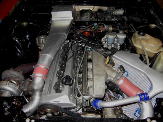

A ma connaissance, il n'y a pas d'outil spécifique pour faire une distribution de L5 20V turbo !
Par contre, Phoenix, tu dis que le moteur de la RS2 est difficile à caler .
La raison de cette difficulté est simple !
En effet, les 3B,AAN et ABY et ADU possèdent un même repère sur le cache culbu ,
une sorte de V .
Sauf que sur les versions ADU (cad RS2) il ne faut pas tenir compte de ce repère .
Il faut juste mettre en face 2 repères des AAC .
Voilà pourquoi, la distribution des RS2 est souvent faussée .

Vous voulez l'explication du pourquoi l'auto stagnait à 2500t/min ?
Dans notre atelier mécanique, trainait un gars qui avait été mécano VAG...
Lorsque l'auto était en travaux, le monsieur a voulu montrer au mécano de l'endroit, un "truc"...
Et ce @#§#@° a pris un gros tournevis, l'a foutu dans un trou pour faire tourner le volant moteur !!!
Résultat, il a cassé une dent en lui retirant quelques millimètres, genre 2mm sur un bord de dent, et voilà...
Autant dire, que l'on ne pouvait pas s'imaginer pourquoi une auto qui tournait, ne tournait plus, juste après avoir câlé la distrib !
Merci donc à lui pour tous ces ennuis et ces histoires qui ne sont pas encore terminées... :(
