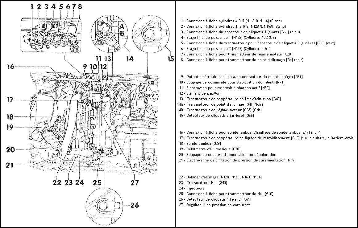

Malheureusement, je ne trouve aucune info concernant une coupure à 2500t/min, on voit des infos concernant 3500, 4000, 4500, 5000...
Et c'est souvent lié au capteur "Hall"...
Autre info étrange, on a changé le capteur de pression d'huile et il affiche carrèment 1 point de plus que d'origine, c'est à dire que quand il devrait afficher 5 bars sur le mano de pression d'huile, il afficherait 6, donc il est collé tout à droite... Oui il fonctionne, car quand l'huile est chaude, au ralenti, il affiche un peu plus que 3, alors que ça devrait être 2 et quelque...
Il n'apparaît pas sur ce document ou je vois mal ?
J'aurais quelques questions pour le spécialiste bosch, qui vient demain, pour savoir, par exemple, comment on peut vérifier la fiabilité de fonctionnement d'un élemant électrique, capteur, etc...
Parce que là, effectivement, on est pas à l'abri d'un capteur hall défectueux, d'autant que l'ancien, pour moi, a été tellement malmené, qu'il serait étonnant qu'il fonctionne encore à 100%...

Bon, sinon, pour vous donner des news... Elle est allé chez Bosch, ils ont branché des fils en direct, ça ne change rien...
Tout se concentre sur ce capteur PMH, reçu de chez Audi Tradition, mais dont le support porte le bon numéro de pièce,
mais le composant électronique, lui, n'est pas le même, donc, est-ce que le signal qu'il envoi n'est pas compris par le boitier, il y a des chances...
Le problème, c'est: A qui s'adresser, pour avoir les réponses au sujet de cette pièce, le code à utiliser pour le faire accepter par le boitier, etc...
Ce sont ces 4 jours de bidouilles qui foutent le bordel maintenant :(
Modifié par phoenix-dr
vois plutot du coté du capteur PMH ... remet peut etre celui d'origine pour essayé, des fois que le nouveau est defectueu
au lieu de tester un d'audi rs4 ....
