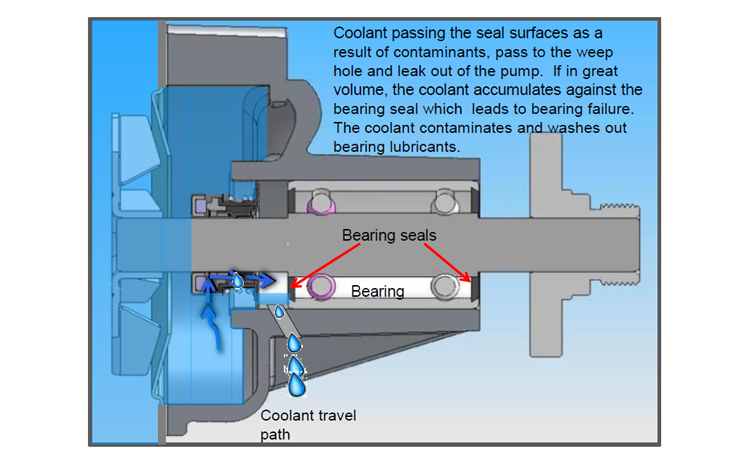

11116586_736299846487793_1746421286_n.jp
intéressant, cela pourrait dire que l'on pourrait réviser des pompes et conserver celle qui ont les "pales" (rotor, hélice) en métal ?
J'ai conservé l'ancienne pompe de cette RS2, mais je voyais mal comment la nettoyer à neuf et m'en servir, mais on voit clairement que la qualité n'est pas la même !
Les poulies sont simplement montées à la presse
Éventuellement avec l'arbre froid et la poulie chauffée pour profiter des effets de la dilatation
si bien sur : l'arbre est guidé en rotation dans un carter, par un roulement, et evidemment, etancheité par joint spi.
roulement et joint spi, ce sont les 2 pieces d'usure
