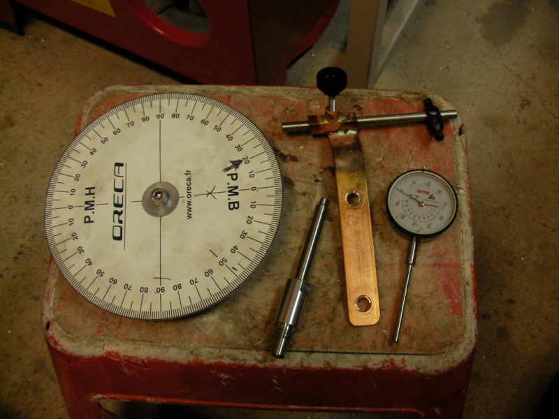

Le problème c'est comment arriver à avoir un volant calé au PMH avec une poulie de vilo calée au PMH sans décalage d'une demi dent une fois la courroie tendue.
Pour moi l'évidence c'est ou la courroie ou la pompe qui n'est pas adaptée, sinon je vois pas.
D'origine y a t'il un décalage sur une voiture sortie d'usine ? Faudrait peut être se poser la question. :reflexion:
Il y eu des erreurs chez audi de marquage de volant moteur par exemple...
On pas l'impression que tout soit exact exact sur les marquages !

la position des arbres à cames par rapport au vilo est ce qui compte et si je, me rappelle bien c'est une demie dent avant par rapport au repère
le repère de volant moteur et de poulie de vilo est pour moi exact on peut s'y fier

Pour avoir exactement le même calage que celui d'origine avec 2 pompes différentes, il te faut monter un poulie d'AAC réglable. En effet, il y a peu de chance que la distance en bleu soit un multiple de l'entraxe des dents de la courroie, donc décalage par rapport à la distance en rouge (qui elle est bien un multiple exact).
La poulie tu dois la règler, mais tu ne la règle qu'une fois, elle ne s'ajuste pas automatiquement ou ne se corrige pas automatiquement, non ?

perso j'ai refait le moteur et comme outil spécifique il y a celui là pour immobiliser le vilo , des cl"s de 12 bien spécifiques pour le collecteur, et un outil pour immobiliser la poulie d'aac fabriqué maison la poulie est fragile par l'intérieur qui passe dans le capteur
quand j'ai débuté sur le rs2 et que j'ai été confronté a ces histoires de pompes et repères j'aurai bien aimé tomber sur un sujet pareil alors j’espère qu'il servira pour gagner du temps
malgré cette pompe à eau à 26 dents je ne pense pas que le réglage soit optimum
pourquoi je pense ça?
pour changer la position de l'arbre à came à cette nouvelle configuration rs2, il n'y a qu'une solution: jouer sur la pompe à eau
pour une question économique on garde les mêmes dents et mêmes poulies que la 80 turbo
je ne vois comment ils sont arrivés à 26 dents pile poil,,le réglage se situe entre 25,5 26,5 dents et franchement je ne pense pas que ça change grand chose d"optimiser avec une poulie réglable mais ça m’intéresserait de savoir ou on se situe entre les deux valeurs.
en se qui concerne la chaîne , je l'ai changé elle était trés détendue et il n'y a aucun système de tension hydraulique contrairement à ce que certains peuvent penser(il suffit de jeter un oeil)je dis ça en connaissance de cause.
j'ai lancé un sujet sur le taux de compression j'aimerai votre avis à plus
