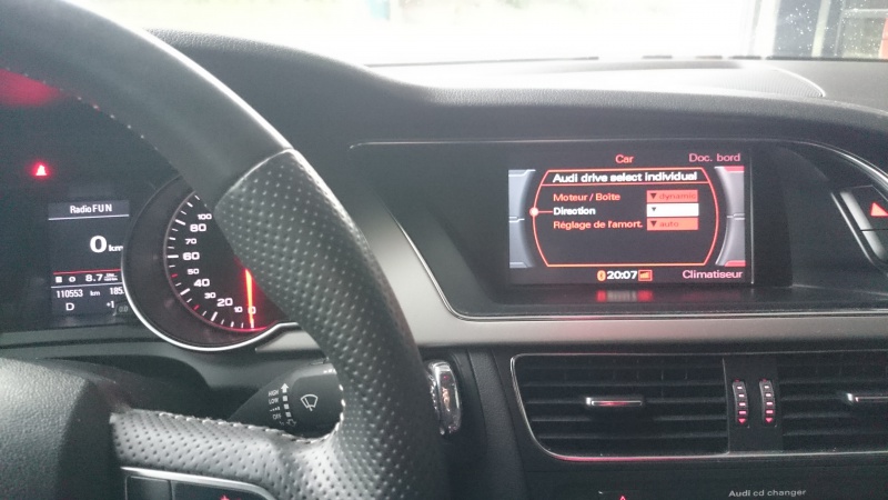

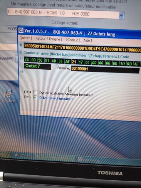

bon bah chez moi y a un souci. J'ai bien le menu ads. Mais je ne vois et sens aucune difference entre les modes.

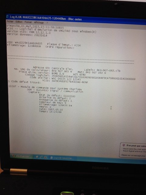

De plus apres avoir fait un check j'ai un defaut qui apparait. je vous mets les photos si vous avez une idée. J'ai verifié 2 fois le tuto et j'ai fait comme indiqué. (ne me demandez pas pourquoi les images sont dans ce sens elles sont dans le bon sens sur mon pc.)
deja les lignes sont blanches pour le choix de l'ads
de plus je me demande pour la case direction active n'est pas activée sachant que c'est une ambition luxe.
Et ci dessous le défaut charisma.
c'est normal pour le code défaut, car tu n'a pas le bouton de commande sur le tableau de bord
serieux c'est juste ca ? Et le fait que je ressens aucune nuance c'est dans ma tete ou quasi logique?

et qq1 pourrait m'expliquer la difference dans le menu caché en 1 et 5 sur charisma? Suivant les tutos ca differe. Et tu n'aurais pas la reponse a pourquoi la case direction active n'est pas cochée.???
Pour le code défaut, je crois, je suis sur a 98%. :)
aucune nuance par contre, je sais pas. moi en boite auto je sens clairement la différence.
tu as mis en dynamic le moteur et tu trouve que la réponse a l'accélérateur ne change pas ?
tu n'a peut etre pas la direction active? ta voiture est une allemande?
Je rejoins kev le code erreur c'est normal car tu n'as pas le bouton et pour ce qui est de ton ressentit, le changement est plus évident sur boîte auto j'ai l'impression ...
(Bejiito a une boite auto si j'ai bien suivi ;) ).
Pour le code défaut , c'est ce que j'ai également vu dans les forums : ça s'affiche parce que tu n'as pas les boutons .

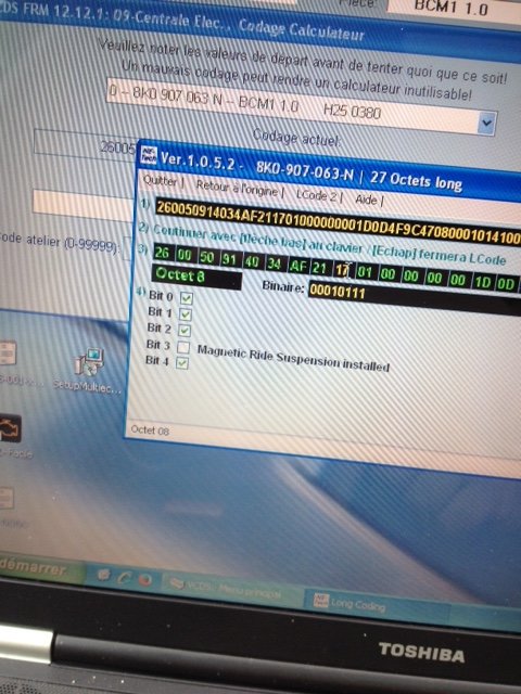

Pour les lignes blanches, j'ai la même chose, je pense que c'est la version de VCDS (12.12) qui n'est pas suffisamment à jour pour avoir les libellés associés aux fonctions, mais ca n'a pas empêché d'activer le codage.
Sur la mienne non plus, la direction active n'était pas cochée et je l'ai laissé tel quel.
A priori on a la même chose de coché sur l'octet 8.
Si tu ne ressent rien, c'est peut être le bit 0 de l'octet 8 qui n'est pas actif (j'ai fait le test tout à l'heure pour cette histoire de "S" permanent en mode "dynamic") : il correspond à l'activation de l'option "Moteur/boite" dans l'ADS.

As tu testé le bit 0 de l'octet 8 ?

bon alors j'ai été refaire un petit tour. Je vois pas trop la difference entre le mode auto et confort par contre le mode dynamique est bien un mode sport mais en D. Mais coté direction et conso je n'ai pas encore senti de grosse nuance. Peut etre qu'elle est plus molle les rapports se sentent moins.
ca n'abime rien de faire un changement a la volée en roulant ou mieux vaut le faire a l'arret?
Très bonne question mais j'opterai d'avantage pour le faire à l'arrêt non ? ..
Je ne vois pas la différence, c'est juste une modification "informatique". en tout cas dans le manuel Audi, ils ne préconisent rien en ce sens
Aucun problème pour le faire en roulant.
@bejiito : quand tu passe en "dynamic", ca affiche "S" sur le tableau de bord ?
Bon alors j'ai hâte de le recevoir et d'arriver à faire la manip :)
Oui ca m'affiche S+ rapport de boite.
Bon il y a bien une difference au niveau de la direction elle est bien plus dur en dynamique. Par contre en confort je cherche mais je trouve pas.
Merci pour le retour bejiito.
(@kev006 : un de plus ... :) )
Concernant la direction, je trouve le "confort" plus souple que "auto", en particulier quand je prend un rond-point, et je l'ai aussi senti en faisant les manœuvres en ville.
Et on est tous d'accord qu'en dynamic , c'est bien plus raide (mais largement plus précis ;) ).

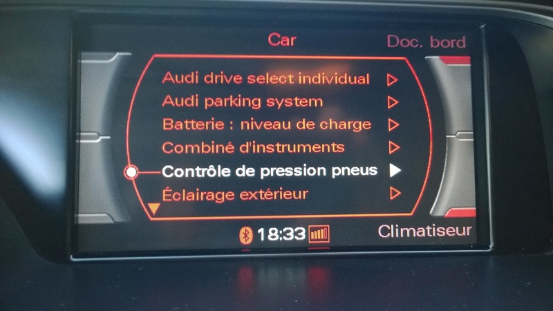

Aujourd'hui le menu CAR a encore pris de l'embonpoint ;)
(il se trouve que j'ai le module ABS qui va bien pour effectuer la modif : 1AT) :
Source :
http://ankk-vagcom.com/a4-b8-activer-le-controle-de-la-pression-des-pneus-tpms/
Ça a l'air fonctionnel, car j'ai du au moins une fois mémoriser la pression des pneus, pour que le truc arrête de couiner.
Mais pour s'assurer que c'est vraiment OK, il faudrait que je dégonfle volontairement un pneu et rouler pour voir si ça se manifeste.
Tenant à la durée de vie de mes pneus, je ne pense pas le faire, et le contrôle régulier me semble bien plus sain dans la démarche ... ;)

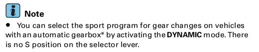

Sinon, pour le "S" activé en permanence en mode "dynamic", j'ai la réponse, et elle fait partie du manuel utilisateur d'origine Audi.
J'ai la flemme d'aller prendre une photo de mon manuel en français, donc extrait du PDF que j'ai en anglais .
Il semble donc que cela soit normal.
