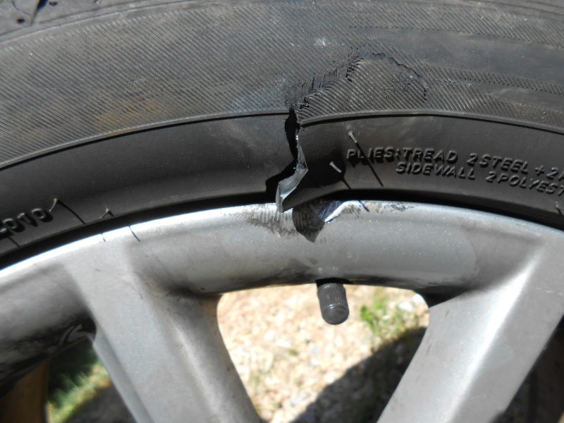

rencontre avec une bordure béton sur un parking
le pneu avait 15 jours....
comme dit mon fils, ça évite de changer les 2
maigre consolation
jolie la roue de secours non?
Oh merde , tu l'a bien tranché le pneu , la jante à pris un peu aussi , mais ça peu arriver à tout le monde , pour ça en ville j'utilise la petite citadine . Pour la roue de secours j'ai eût la même .
Ah ouais quand même :unhappy: , faut y aller doucement sur l' apéro :kimouss: ...
Ah mince, pauv'petite allroad :(
Vérifie quand même l'état de la jante complètement, on ne sait jamais à grande vitesse :)
Maigre consolation, comme tu dis. Vu le prix des pneus, on a pas hate de les changer, c'est sur. Je dis ca, je sais ce que je dis, car je dois changer les quatre bientot.

le garagiste m'a dit que tout va bien, d'ailleurs il n'a pas mis plus de plomb d'équilibrage qu'avant

Désolé pour toi hérisson, c'est pas de bol...
L'important (si je puis dire) et que ta jante ne soit pas voilée...;-)
merci
après quelques centaines de km, pas de vibration, apparemment la jante a été épargnée
toujours ça de gagné
Super, bonne nouvelle pour toi alors
Bonne route
Pascal
Non c'est pas de ce coté que le voile apparaît en général , mais plutôt à l'opposé c'est la partie la plus fragile de la jante . Après cela dépend du type de voile + ou - prononcé , et tu le sentira qu'à vitesse soutenu pour un voile léger .
Mais vu ce que tu nous montre sur la photo , je suis quasiment sure qu'il n'y à pas de voile , heureusement tu à la qualité audi sur ta jante . Si le choc à été sur l'avant il faudra peut-être surveiller la bonne usure du nouveau pneu , moi j'aurai fait un parallélisme pour être sure , on est content pour toi que il y a pas eût trop de casse c'est toujours gavant des choses comme ça quand cela arrive , bonne journée herisson .
