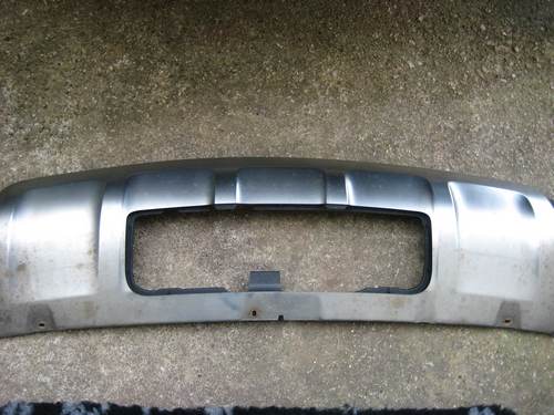

résultat de la rencontre entre mon pare choc et cette saloperie de borne béton sur le parking hyperU: 580€ de pièces....
ça fait ch...
rien que le sabot alu coûte plus de 200€ !
je vous dirai le coût total de la réparation des qu'elle sera faite

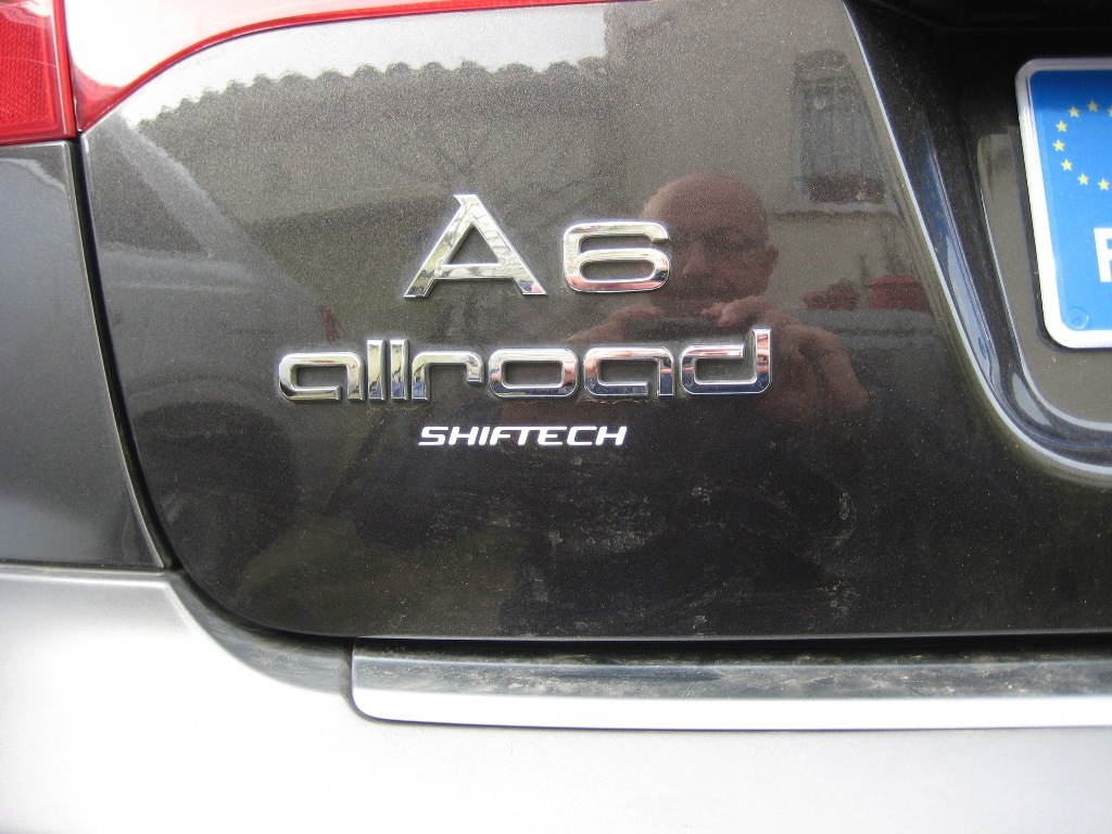

à l’heure du désiglage à outrance, moi je fais l'inverse
j'ai collé le petit autocollant shiftech....
bien sur il s’enlève facilement
non, pas repositionnable; pourquoi cette question?
c'est ma bouille a droite du 6....

Je demandai car si il est facilement enlevable il pourrait être facilement recollable
C'était juste une question existentielle !

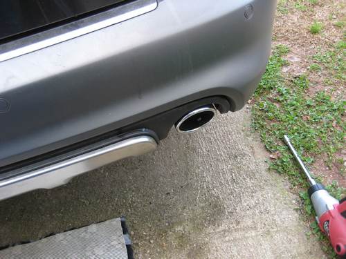

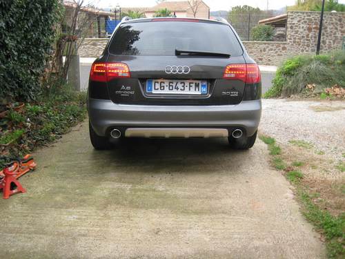

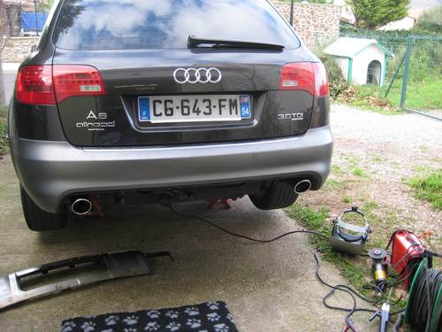

bon ce matin pas de pluie, pas trop froid, pas trop de vent, on y va!!!!!!

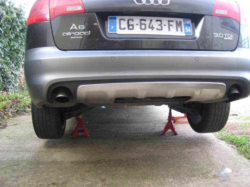

1: mise sur chandelles
2: dépose de la valence, dépose des supports d'échappements selon l'excellent tuto de Ysham et Mehmet
(vous verrez que j'ai les même embouts que mehmet)

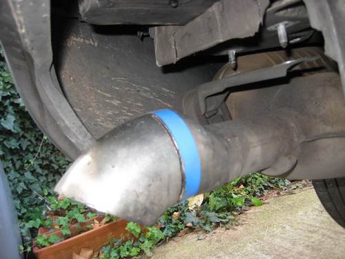

marquage de la découpe au chatterton, plus facile pour couper (à peu pres) droit
préparation de différents disques à tronçonner pour pouvoir faire le tour proprement sans abîmer le pare chocs
voila le 1er découpé, je vais bien sur le découper entièrement

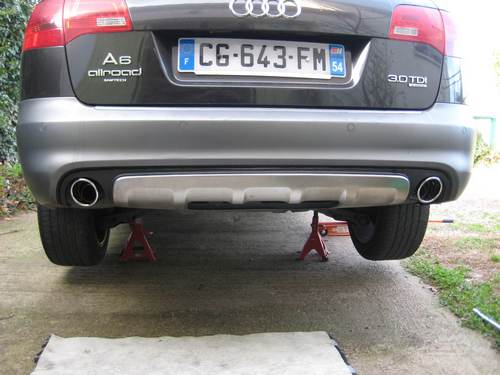

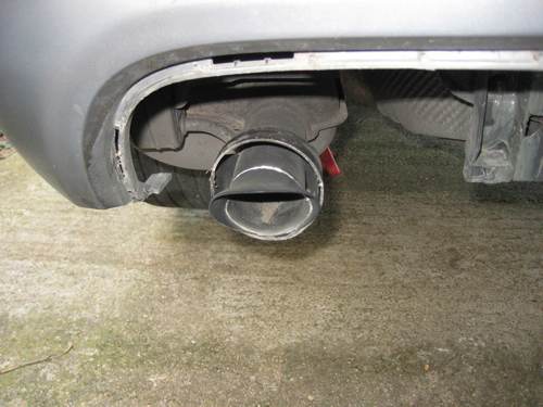

mise en place de l'embout "pour voir"
la différence entre les 2 me plait bien!

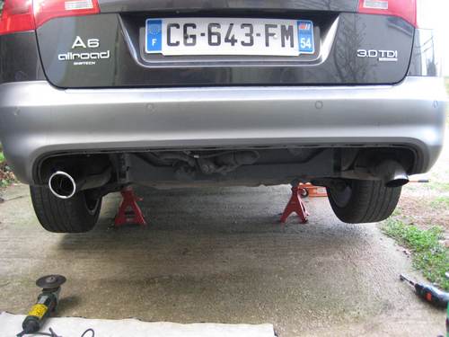

remise en place de la valence pour bien positionner les embouts avant soudure, après découpe du 2eme coté bien sur
contrôle du dépassement...pour moi ok, c'est comme je veux

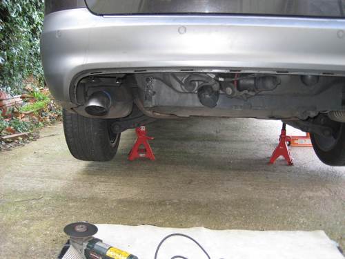

redépose de la valence pour soudure
ATTENTION: il faut débrancher la batterie avant de souder, sinon gros risque pour les ponts de diodes de l'alternateur.
mais ne fermez pas le coffre, son ouverture étant électrique, vous serez obligé de passer par l'interieur de la voiture pour rebrancher la batterie

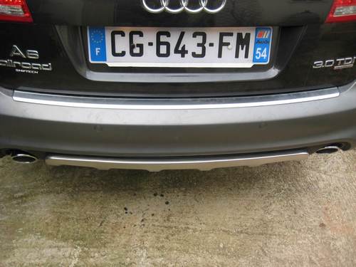

et voila, c'est soudé!!! (mais plus compliqué que ça en a l'air, les diamètres de tubes sont différents)

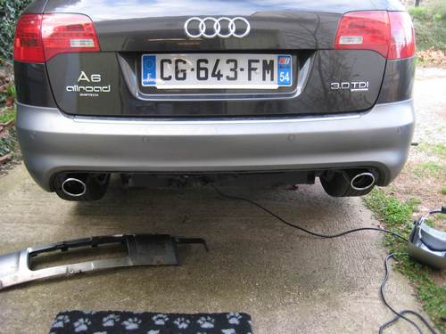

un petit coup de polish sur le sabot avant remontage, il est vraiment crad
et voila....
l'embout coté gauche dépasse très légèrement plus que celui de droite...grrrrrrrrrrrrrrrrrrrrrrrrrrrrrrrrrrrrr
on remarque le beau sabot bien propre, même si j'ai oublié de le photographier avant montage
ça m'a pris 2 bonnes heures, en tenant compte du café bu pendant la "pause" indispensable (eh oui, suis retraité) et le bla-bla avec la factrice qui m'a amené le calendrier 2015...

bien joué, :)
très bien expliqué et détaillé dans l'esprit du forum
attention, à partir de maintenant on attends la suite ( le pack LED ne compte pas évidemment !)
la suite ce sera la vidange du circuit d'assistance de direction
et là, je pense que ce ne sera pas du luxe
Bravo hérisson super boulot !
Du coup tu as remodifier celui de droite trop enfoncé j'imagine ???
Car tu ne l'as pas écrit après
non, malheureusement, c'est soudé, je peux rien faire
mais bon, ma femme a rien vu en rentrant du boulot......
mais je suis un peu tatillon....
Après ça n'a pas l'air de se voir de derrière mais uniquement à la vertical quand tu es bien dessus, donc pas sur qu'il faille y retoucher

je laisse comme c'est, c'est vraiment mini la différence entre droite /gauche, faut vraiment bien regarder
pour tous:
j'ai oublié un détail mais qui a son importance:
pour souder sur une voiture, il faut impérativement débrancher la batterie, sinon grave risque de cramer les ponts de diodes de l'alternateur
par contre (en tout cas sur l'allroad) l'ouverture du coffre étant électrique, si vous le refermez(le coffre), vous allez devoir faire de la gymnastique pour aller rebrancher la batterie à la fin des travaux, il vous faudra passer par la porte arrière en rabattant le siège (c'est du vécu....)
je vais d'ailleurs le rajouter dans le tuto
