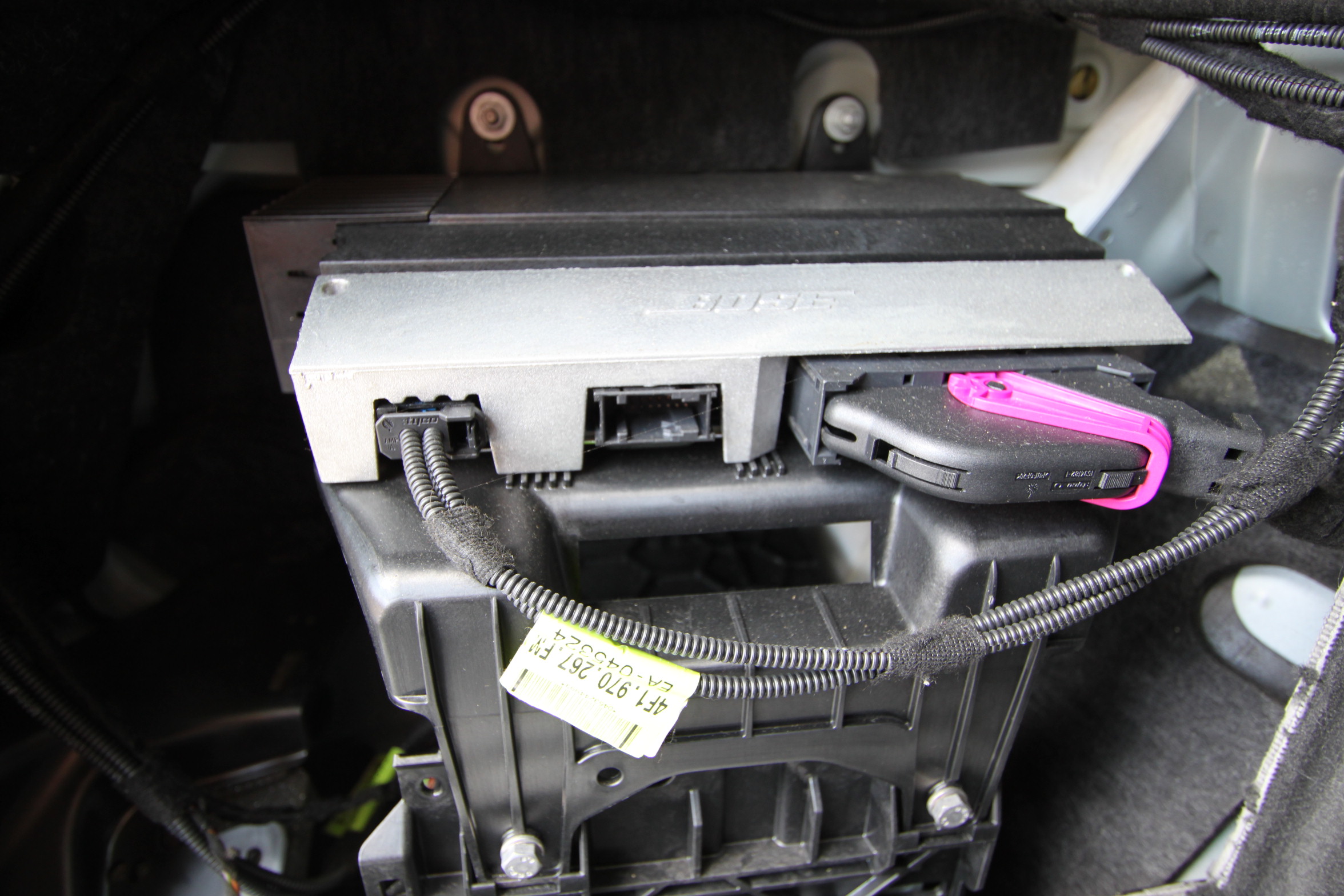

dans l'aile ARG de la RS, j'ai ça
qui peut me dire ce qu'on peut brancher sur la 2eme prise qui est dispo?
il y a aussi un emplacement complet de dispo dans le machin gris foncé sous le machin gris clair
pour un chargeur quelconque?
merci d'avance
1. A régler dans le MMI, pas besoin du vagcom
2. Je ne sais pas. As tu l'option TV ?
le 2, peut être une connexion fibre optique pour un chargeur cd ou dvd ou tuner TV
