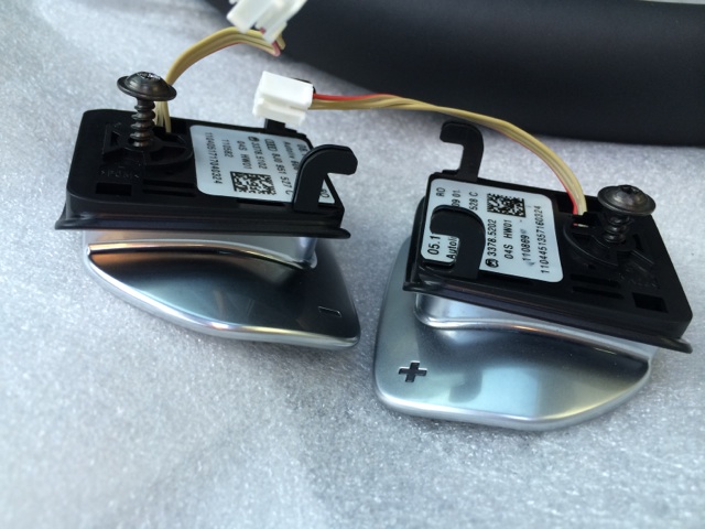

ensuite je reviens vers ces fameuses palettes
faut il un volant spécial??
je n'ai trouvé aucune encoche pour les fixer???
j'ai vu celles çi
http://www.ebay.fr/itm/Palettes-au-volant-Audi-/121533406656?ssPageName=ADME:B:WNARL:FR:1123
mais je ne sais pas si c'est standard
HELP......
Bonne annee!
C'est parce que il n'y a pas d'encoche sur les volants sans palettes. Et les fiches des palettes se branchent sur les commandes au volant. Et tes commandes au volant ne sont pas prevu pour ca, parce que il y a pas des palette d'origine, donc pas bon meme si tu fait les encoches toi meme. Oui, cela est possible de faire des encoches.
Apres, les palettes de ton lien ne sont pas bonnes. Pas de tout... ces sont pour les nouveaux modeles, A6 4G A7 4G, A8 4D, A5 2012...ect.
Pour ton modele de volant il faut de palettes avec deux pattes d'acrochage, pas une seule patte.
Edit: Voici un exemple des palettes avec deux pattes.
Modifié par Megatron

oui Hérisson,
il faut trouver un volant déjà équipés de palettes,
plus qu'à le remplacer, bien faire attention que l'air bag soit compatible avant achat, sinon il faut refaire le cablage,
et ensuite simplement activer les palettes à l'aide du cable...
Combien cri ?? En mp
Je t'ai répondu Gégé en MP.
oui Hérisson,
c'est l'histoire des connecteurs blancs ou jaunes, cest ça?
wahouu, merci magatron
pour voir il faut que je démonte le volant...
mais ma voiture étant une fin 2007 modèle 2008, je dois pouvoir monter les palettes de 1ere génération
merci encore
