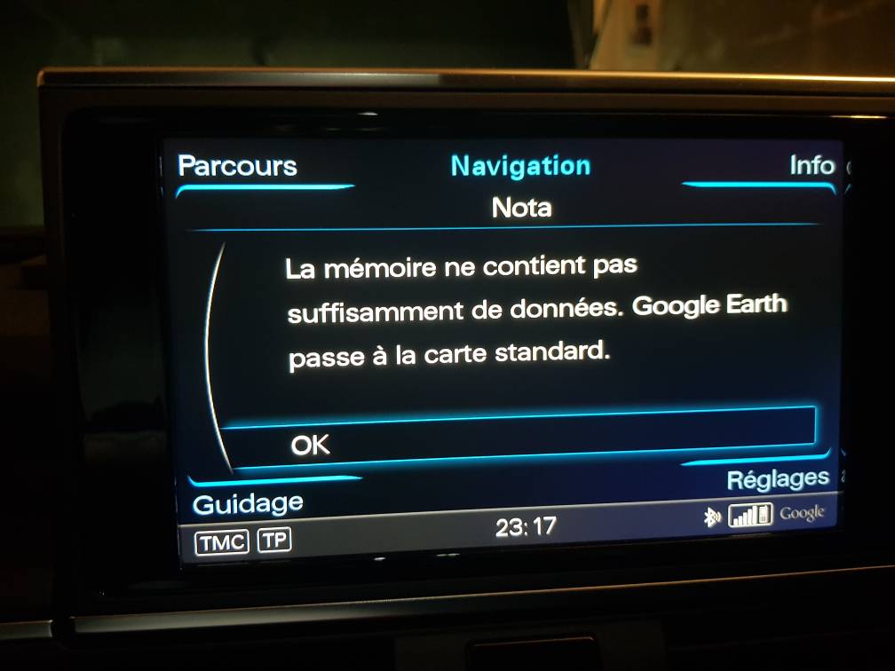

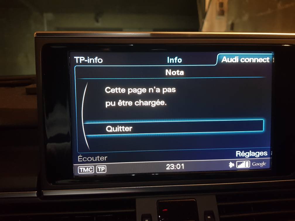

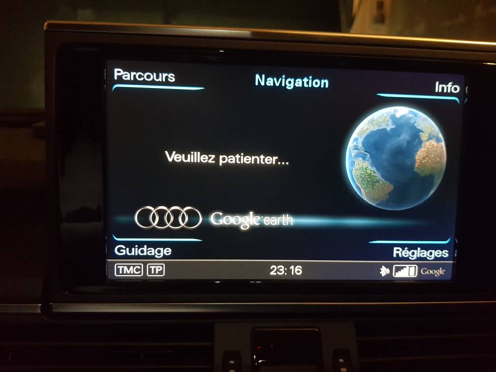

bonsoir j'arrive pas avoir une connexion pourtant j'ai 3g affiché audi connect me dit pas de connexion et google erth dit pas assez de packtage passe en mode standard.
c'est brancher en prise AMI j'ai le tp-link + cable rj45 j'ai pas encore reçu la cle 3g j'utilise mon téléphone s8 plus samsung.
merci de votre aide
Le 3g affiché c'est normal. Et même si tu capte pas ça sera toujours affiché car le mmi détecte le routeur en filaire via l'ami, donc toujours à fond.
Ton routeur est sur "wisp"? Et ton portable en point d'accès relié au routeur?

a la commande c’était bien écrie trendnet tu2et 100 quand j'ai ouvert le colis c'est un sans marque j'en ai commandé un autre sur amazon chez trendnet puis celui la je vais le renvoyer a la fnac

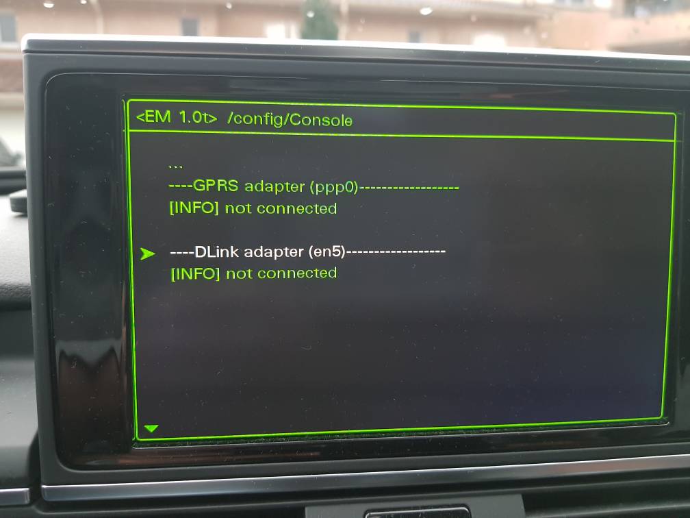

Si l'adaptateur est reconnu, il apparait dans le menu vert, donc si tu le vois bien c'est que soit le DNS n'est pas renseigné, soit que ton hotspot déconne.
Pour rappel, le script DNS doit contenir l'adresse du routeur, car c'est ce dernier qui fera DNS.
t as partager ta co sur le tel?si tu es chez la pomme  c es une galere tu doit allumer le mmi attendre qu il boot ensuite sur ton tel(si apple)tu deselectionne le partage de co et tu le reactive 5sec apres
salut tout le monde
j'ai un téléphone de marque samsung S8+ quand je partage la connexion au tp-link avec mon téléphone j'arrive avoir internet sur un pc par le cable rj45 au tp-link et un ami de se connecter en wifi sur le tp-link avec son portable. je me suis dit que c'etait ok et quand j'installe tous dans la voiture nada.

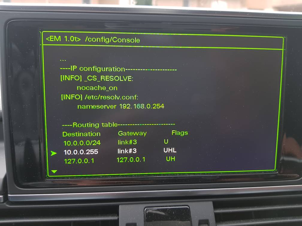

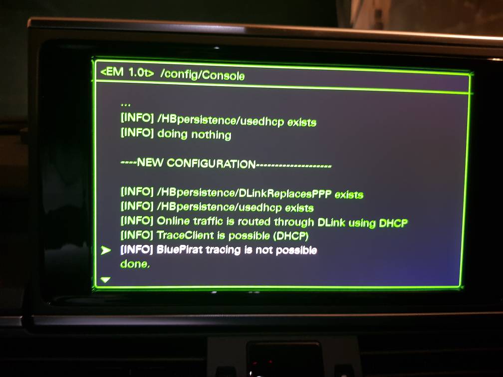

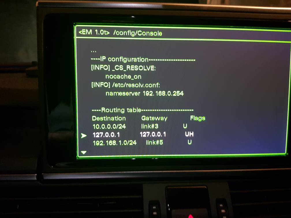

et pour le script DNS j'ai fait copie collé j'ai eu l'image q5 en R.....E
est-ce y a une modification dans le script DNS a faire ou c'est juste copier coller a faire?
Tu as bien renseigné les serveurs DNS dans ton routeur ?
Ton mmi et bien configuré, on voit qu'il  va faire sa résolution DNS en interrogeant 192.168.0.254 qui doit être l'adresse ethernet de ton routeur.
