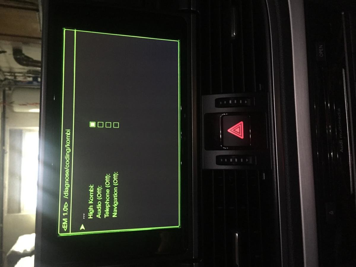

J'ai regardé de mon côté à part les "Kombi" j'ai les même réglages. mais je n'ai pas de "Ecouter". Ou se trouve cette commande ? lorsqu'on est dans les infos ?

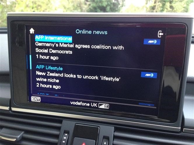

Nan mais même sans audi connect tu devrais l'avoir. Dans NAV, tu clique sur INFOS et en bas à droite y'a marqué ÉCOUTER. Ça te dicte juste les infos de circulation qui sont noté (genre travaux, bouchon, etc).
Attention, "Écouter" en bas à gauche les annonces ce n'est pas pareil que dans menu Audi connect qui est en haut à droite pour "écouter" par exemple les news
car pour les annonces j'ai aussi,
surement pour les voitures plus récentes ... :)

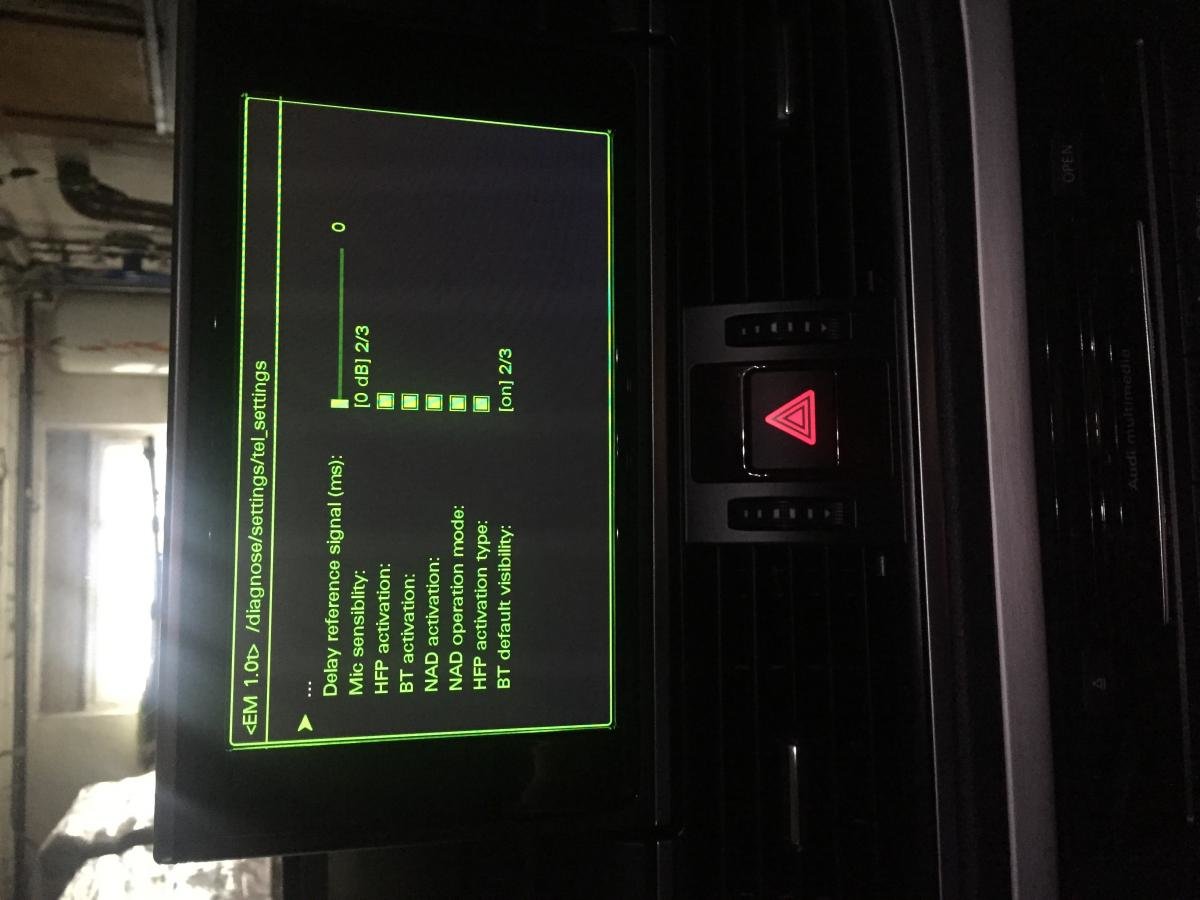

post-147807-0-35408000-1507194220_thumb.jpg celui que j'ai post-147807-0-39819500-1507194405_thumb.jpg
et voila ce qu'on "pourrais ? " avoir
Au temps pour moi, j'avais pas compris! Je regarde ça tout à l'heure et je te dit ça. Mais peut être par rapport au fait qu'on est pas le slot sim d'origine tout simplement, jsais pas....
oui surement a avoir quelque chose avec la "vrai connexion" audi connect
la focntion 'ecouter n es pas dispo sur les MMI3G+ sans SIM et est grise sur les MMI avec SIM qui ont l audi connect de facon 'non legit"

Voila ce que j'ai dans la voiture (c'est pas ma voiture lol ,trouvé du net)
