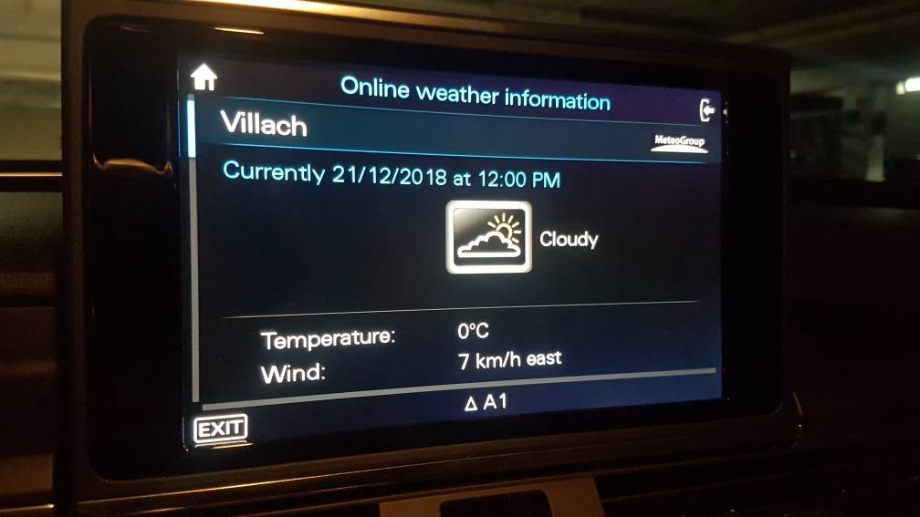

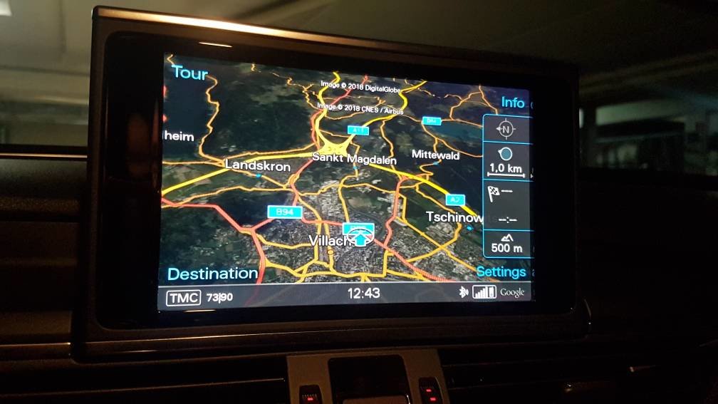

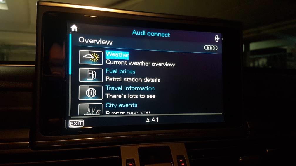

comme promis voici le feedback de l'inter :
l'adaptateur UGREEN fonctionne parfaitement (lien cité par @playaz merci au passage AP-Smiles_u1F609.png )
Message pour les personnes qui souhaitent activer l'AC, le SEUL adaptateur compatible à ce jour est le UGREEN (j'en avais testé plus que 6 sans succès)
@max326013 : tu peux y aller AP-Smiles_u1F609.png

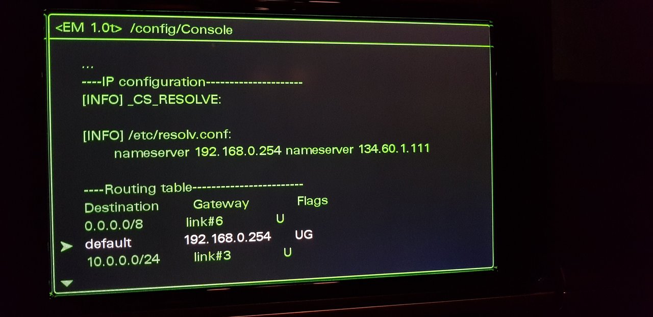

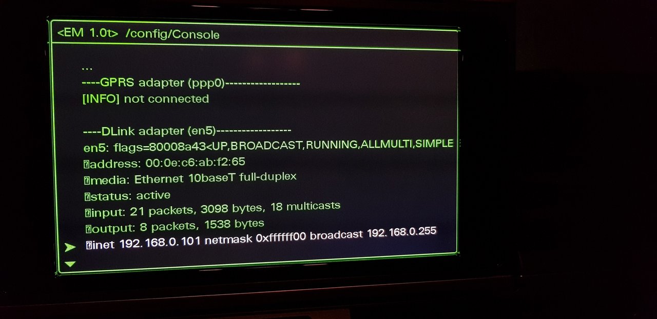

Salut a tous.
Donc si j'ai bien compris, j'ai commandé l'adaptateur du tuto trop tôt... Je viens de le recevoir et comme les autres personnes au dessus, ça ne fonctionne pas. Donc j'attends le retour sur le nouvel adaptateur, pour voir si ça marche....
par contre, le script pour adresser L'IP, chez moi ne fonctionne pas non plus.
Modifié par Doc_Sharp
l ugreen fonctionne sans soucis ainsi que le script
Je confirme!

Jai reussi a me connecter sur Audi Connect du SQ5 sans sim. Carte google earth etc.
Sur mon MMI3g+ pas possible de se connecter par point d'accès mobile. Je n'ai pas vu cette fonction.
Soit sim dans le MMI soit connexion bluetooth en RSAP.
Dans ce cas le MMI prend la main sur la sim du telephone et on perd les data. Plus de sms, plus dappli coyote, waze, ...
Une fois connecté en bluetooth RSAP, j'ai connecté le telephone au wifi du MMi. Et l'échange des data est revenj sur le tel par ce biais.
Donc tout marche comme ca. Tel main libre, google earth, sms, Coyote, ... et meme la musique du tel sans cable AMI en allant dans la partie Media du MMI.
Bluetooth RSAP + WIFi.
C'est ce que j'ai fait.
- creer un compte sur l'appli myaudi. Noter l'identifiant et mot de passe
- se connecter a l'appli Audi Connect. Jai ouvert la session. Ca'permet de verifier que tout est connecté au MMI. Elle sert aussi a envoyer un trajet dans la voiture a l'avance via Audi Connect. Ensuite on ''l'appelle'' par le MMI dqns la voiture. C'est sympa et permet d'éviter de taper l'adresse sur le MMI.
- activer le bluetooth du tel
- lancer la nouvelle recherche de tel sur le MMI
- connecter le tel en RSAP c'est a dire en ''telephone de voiture''. Il va demander le code pin du tel.
- ensuite je suis allé dans ''tel'' en partie ''connexion'' pour renseigner identifiant myaudi et mot de passe myaudi. Dans APN, j'ai ecri l'opérateur free chez qui j'ai mon abonnement.
- retour vers ''info'' puis clic haut droit audiconnect qui se lance.
- je ne sais plus si cest a ce moment ounavant ou apres, le MMI demande le code pin myaudi. Ce code pin est précisé dans l'appli myaudi.
A ce moment, jai google earth, les infos meteo, carburants etc.
Mais plus de data sur le tel donc. Pas de sms, d'Internet,  de coyote.
- il faut activer le wifi du tel
- je suis retourné dans ''tel''. Je crois ... partie wifi. A activer. Il y a le mot de passe ici pour le renseigner dans le tel lorsque demandé
- tel connecté au wifi de la voiture.
Et la les data sont retransmises au tel.
Ca doit faire une sorte de boucle.
J'ai passé 1h a chercher, j'ai pas toutes les idees claires AP-Smiles_u1F60A.png mais en gros cest ca.
Et puis en allant dans Media, puis clic droit haut Source, il y a Jukebox, cqrte SD1et SD2 (absentes dans mon cas), mon tel et MMI connecté.
Je ne sais pas ce qu'est le jukebox mais en cliquant dessus, ca ne donnait rien.
Mon tel pareil
Et en cliquant sur MMI connecté,  la musique enregistrée sur mon tel est apparu a l'écran.
J'ai pu naviguer dans les morceaux comme sur un CD. Extra.
Je ne m'attendais pas a pouvoir faire fonctionner tout ca.
J'espère que ca marchera demain uniquement en lancant le bluetooth et wifi sur mon tel.
