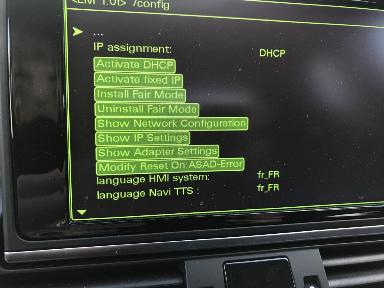

en gros tu a fait tous les réglages dans le menu vert

Oui tout est ok dans le menu vert comme demandé.

essaye de faire un uninstall fair mode
install faire mode >remettre le script reboot

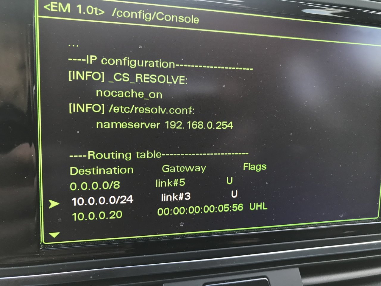

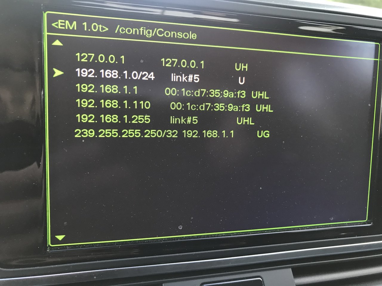

regarde au nivo des ip dans la console
la c es un probleme dasn le mmi il bloque les data visiblement
ce qui es space c es que tu as
239.255.255.250/32 192.168.1.1
le dhcp es actif?

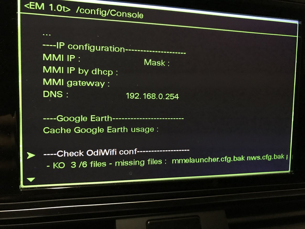

il y a 6 minutes, Thierry-13 a dit :
Dans le menu vert tu as la default GW qui s'affiche, et le DNS
Essaie de le faire afficher, et vérifie que ça soit bien l'IP du routeur.

il y a 15 minutes, playaz a dit :
le dhcp es actif?
doucement, vous allez me perdre... Je le controle ou? dans le menu vert?
Le fw du mmi complet? Car il est à jour et quand je remets la carte sd, l onglet mise à jour est grisé car tout est à jour. Je n arrive pas à repasser par dessus.
Je ne comprends pas ce que me demande Thierry... en tout cas je ne trouve pas le dns et le gateway. Les photos que j ai transmis sont les seules où je trouve des adresses IP.
Si pouvez m aiguiller sur ce point...
