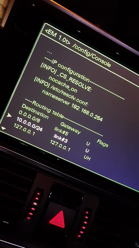

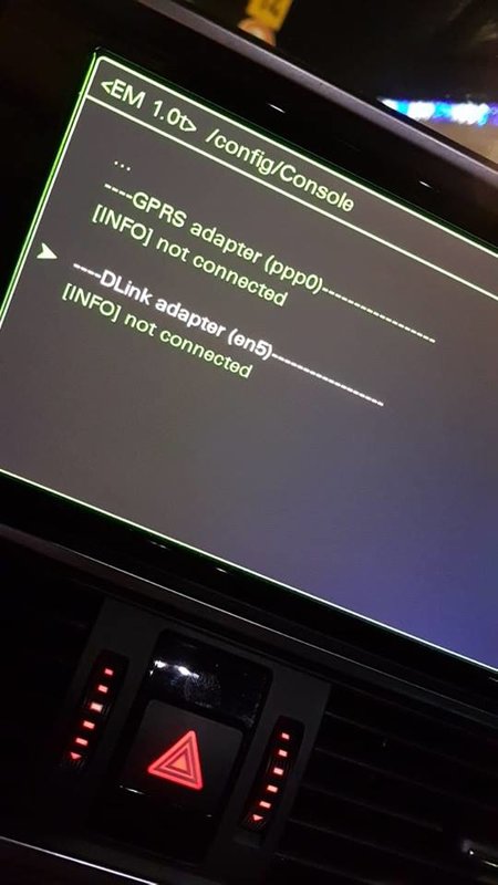

Salut à tous,
Je me permets de poster mon soucis en espérant que quelqu'un ait eu la même problématique ou sache comment s'y prendre.
j'ai suivi la proc de Thierry mais je me vois bloqué par le DLink (non connect) j'ai pris exactement le même adaptateur suggérè, et j'en ai repris 3 autres histoire de tester mais tjr la même chose!!
Points OK:
         le routeur OK avec connexion OK vers mon phone
         câble AMI OK (j'ai tjr eu ma usb musique plugé)
         RJ changé (je me suis dis que ptet le MMI ne supporte pas le Cat6a, j'ai mis fu Cat5) et niet
         Script DNS OK
Point NOK:
         la table de routage n’incrémente pas la route par défaut pointée vers la .254
         DLink not connect
voila je sèche un peu!! j'ai cherché à modifier la table de routage à la mimine pour la faire pointer la default sur le routeur mais je ne trouve pas le menu!!!
Bizarre quand même la table !!! du multicast ,  la mac du MMI, par contre le truc qui me rend fou c'est la mac ethernet de mon samsung 8C...!! et je n’étais pas connecté au MMI
est ce qu'il la pu la récupérer via le routeur ?? mais comment si l'adaptateur n'est pas reconnu!!
Par avance merci pour vos retours !

il y a une heure, AudAllroad a dit :
Salut à tous,
Points OK:
         Script DNS OK
Point NOK:
         DLink not connect

Il y a 2 heures, AudAllroad a dit :
Salut à tous,
Points OK:
         Script DNS OK
Point NOK:
         DLink not connect
cf tes pics ton script est en 192.168.0.254
ton ip est en 192.168.1.1
change l ip du routeur en 192.168.0.254

Bonjour Playaz j'ai le même soucis que lui et j'ai pourtant bien mis mon routeur en 192.168.0.254
48374777_2153344738061491_78484490843764

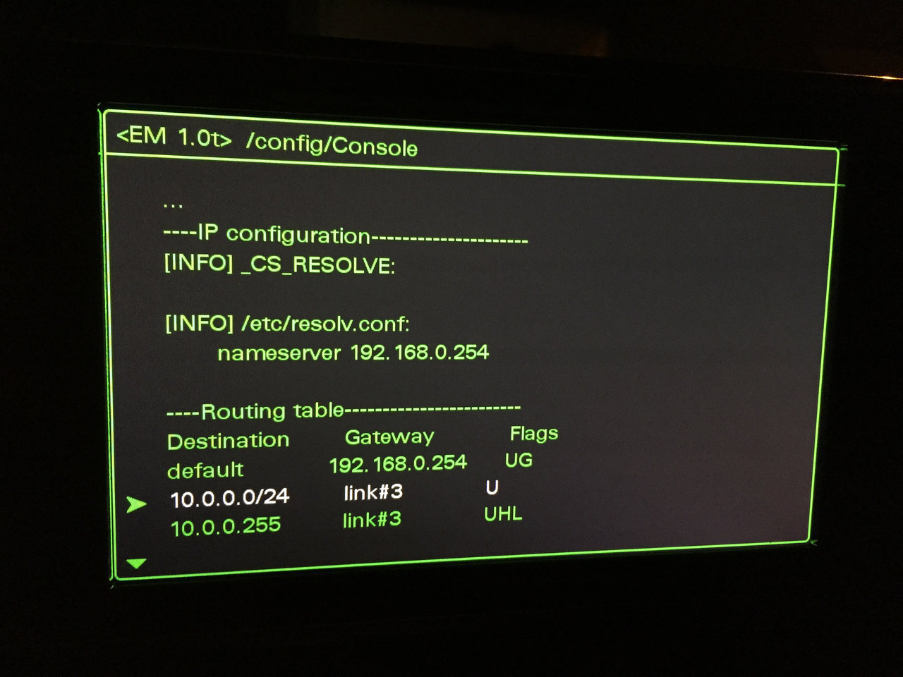

Salut @playaz
le routeur est bien en .254 (le range 192/24 je ne voit pas d’où il vient!)
mais le souci vient de l'adaptateur + le routage. par contre le script DNS j'ignore s'il renseigne que les paramètres DNS ou l'ajout de la route par défaut qui pointe vers le routeur!!!!
voici un photo d'une table récupère sur le forum et en voit bien la default
