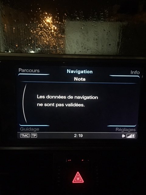

Salut à tous. Question @playaz et thierry, Sur une maj carto, j'obtiens dans le menu MMI 3GP ECE avec le symbole ? (je n'ai pas de dossier LIT...) pas besoin sur 3GP A6. J'ai fait par USB format en FAT32 (normalement OK aussi autre que SD) menu rouge ou menu MMI. Il trouve bien la carto 6.27.2 tout est OK hormis le ECE en ? du coup pas moyen de cliquer "lancer la maj". Des idées? Merci d'avance. -

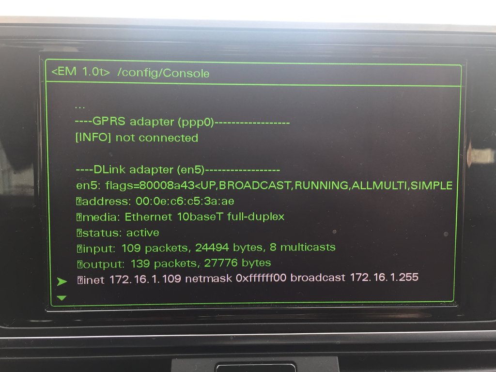

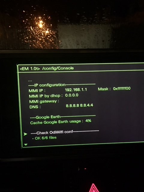

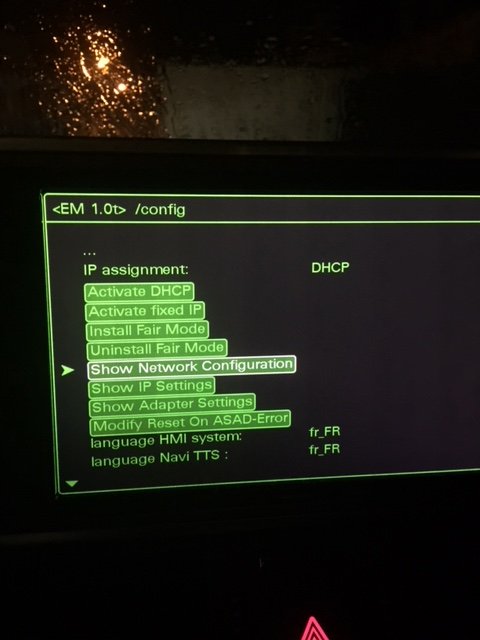

Bonjour à tous, je viens de me re pencher sur le sujet mais on dirait je n’avance pas plus j’ai lancé les scripts de desinsta et réinstallation dns pour avoir le 123.123.123.123 sauf que ça na pas l’air de solutionner sur l’interface du router « Rooter » la partie lan a du trafic mais rien sur la partie wlan Audi. Mon cablage est cle 4G Huawei e3272 > router MR3020. « sur le tuto il est mentionné MR3020 et WR703n » alors que les deux sont des routeurs. J’ai aussi testé le câblage avec l’adaptateur rj45 et il me change la partie ip dns etc... dans les etapes de bascule sur GE, c’est soit il charge la page GE et le logo sur le e du Google où j’obtiens l’erreur mémoire. Sans mobile connecté en BT, j’ai un logo 3G mais rien ne change. Sur l’interface du router je vois le statut de la clé connectée au réseau Si une une âme charitable peut m’aider via téléphone ou FaceTime ou autre car prise en main teamviewer pas évidant avec la connection sur le router. Merci d’avance. -

Salut à tous et merci johnny du tutoriel. J’ai voulu appliquer la maj 6.25.3 en restant en K0900 même si j’ai une carte sd élevée j’ai comme même retiré les dossiers LIT... pour mon mmi 3GP Audi A6 2012. Sauf que lors de la manipulation je choisi standard et les sous-dossiers sont en N et le dossier ECE... est avec un « ? ». Savez-vous m’éclairer. Merci davance. -

Merci Frankie pour ce retour. Je reprend le script de désinstalle sur ton premier post page1? Sinon pour le MR3020 d'origine ma clé usb 4G se connecte automatiquement dès qu'on le plug. >> Je peux tenter une mise à zéro. Vérifie aussi (à partir d'un PC) que le routeur est bien connecté au hotspot du MMI, et copie ici le log de la désinstallation et de l'installation ainsi que le résultat du diag >> Pour les logs je dois mettre les scripts du topic (diag etc...) est-ce possible de les réavoir ou je les trouve aussi sur p.1? -

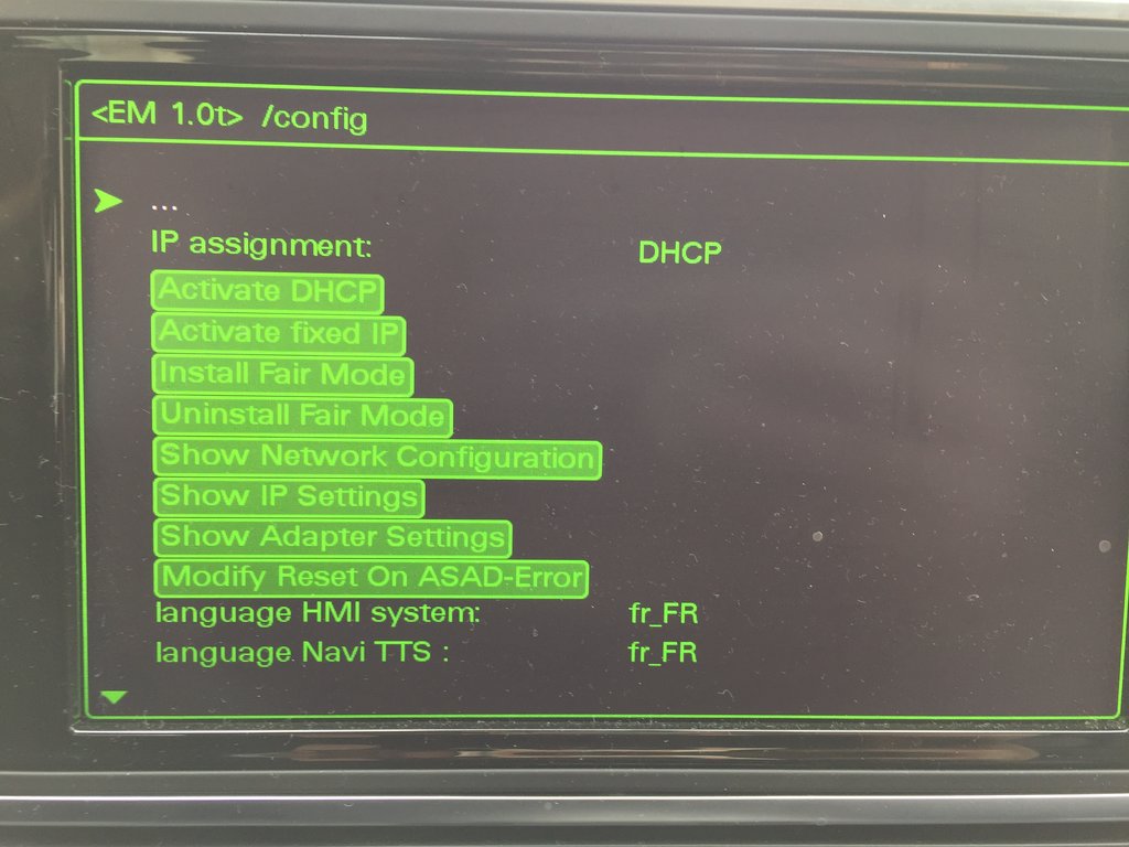

Est-ce qu’il est possible de me refournir la démarche à suivre de zéro avec le ou les scripts en questions pour éviter le conflit. Je remet le MR3020 en usine constructeur. Connections avec HUAWEI E3272 4G sim Free. Merci d’avance. Pour info carte map 6.24.2 réactivée. -

Salut Frankie, est-ce qu'on a moyen de tout recommencer sur le mmi effacer toute trace de conf @? J'ai vu aussi que certains (voir la version avec le conv rj45USB laissaient le MR3020 par défaut sans FW OpenWRT. Est-on obligé de l'installer? Sinon pour répondre à ta question oui au début non coché l'option force DHCP (suivi tuto) puis en lisant tout le topic, j'ai vu qu'il fallait l'activer mais toujours NOK. -

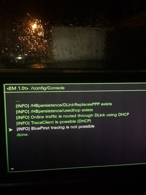

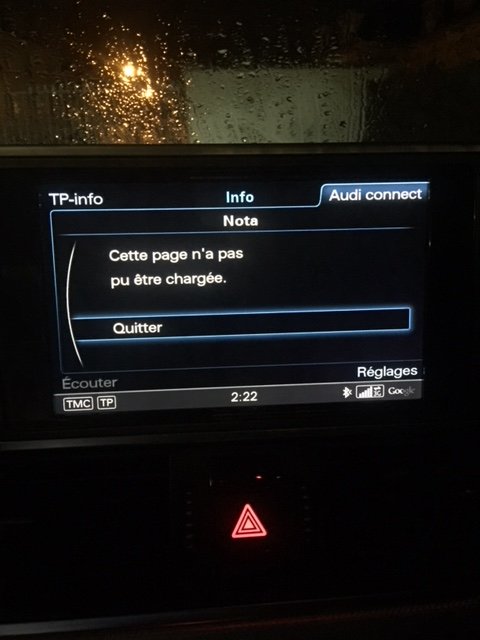

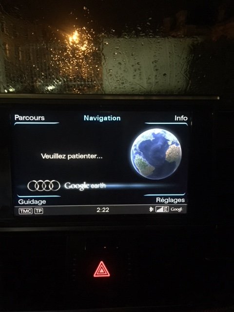

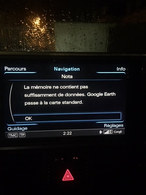

Bonjour à tous et bonne année. Bravo pour le tutu, j'ai tenté la version wifi avec un WR902AC et je pense que ce n'était pas possible avec, j'ai changé pour le MR3020 avec une clé 4G Huawei E3272 avec Sim Free 100Go (j'ai aussi 3 différents modèles de GALET 4G Huawei pas compatible ?). Bref, j'ai suivi le tutoriel et je n'arrive pas à aboutir à Earth (ça charge et affiche "La mémoire ne contient pas suffisamment de données. Google Earth passe à la carte Standard." et Audi Connect " Cette page n'a pas pu être chargée." Pourtant dans l'affichage j'ai le choix standard, Google Earth, trafic. MMI 3GP touch A6 en version K0900 et maps 2017 activée. J'ai aussi au bout d'un certain temps "Les données de navigation ne sont pas validées" me fait penser à l'activation Map 2017 mais pourtant je l'ai bien fait et ça fonctionnait depuis 2 mois et depuis 2j que je m'occupe du tutoriel, j'ai eu ce message. Est-ce que j'ai pu faire sauter le patch d'activation MAP? Dans le GreenMenu config/console j'ai: MMI IP: 192.168.1.1 MMI IP by DHCP 0.0.0.0 MMI Gateway: DNS: 8.8.8.8 8.8.4.4 Google Earth Cache 4% Check OdiWifi confirmation: OK 6/6 files Test IP OK 192.168.1.254 Average: 2ms KO PING www.google.com KO PING www.orange.fr KO PING sfr.fr KO PING www.bouygues.fr KO PING www.free.fr Packet counter en Wifi j'aperçois bien du trafic. Pour info sur le MR3020, j'ai mis sur WISP et 3G/4G avec le firmware ROOTer V1 GoldenOrb Buil 2017-12-15. (j'ai cru comprendre que le bouton ne changeait rien en FW différent). Je sèche. j'avais mis le script 3G MMI GE WIFI. Fais Install FairMode et même tenté GoogleEarth (persistant activation GEMMI). J'ai tenté aussi de désactiver tous les choix PSD etc... et juste réactivé celui pour Audi Connect PSD (Off). Je sèche. de l'aide stp :) Merci d'avance. -

Salut à tous, Ayant fait la maj K0900 sur MMI3G+ touch HDD bose avec carto 2017, je souhaite activer GE. J'ai vu le tuto de Thierry, mais j'ai aussi vu la version wifi. Je ne sais pas si le routeur TP-Link Routeur portable 750 Mbps Wi-Fi Bi-Bande, 1 port Ethernet, 1 port USB (TL-WR902AC) peut remplacer le TL MR3020? Pourquoi avoir le MR3020 et le WR802n? les deux ne sont pas des routeurs? Doit-on forcément avoir l'adaptateur USB>RJ45 ? ou le mode Routeur galet 4G huawei et le TPlink WR902AC avec hotspot MMI wifi dans reglages TEL suffit? Merci d'avance. :marcelpoire: -

Salut à tous, Merci pour ce auto, j'aurai voulu savoir sur les équipements compatibles pour ce tutoriel en wifi. Je souhaite utiliser via une clé usb 4G. quels sont les branchements? Est-ce que le routeur TL-WR902AC ou le WR802n peut remplacer le TL-WR703n. - faut-il un firmware spécifique? un site ou liste des mini routeur ou équipements compatibles? Le TL-MR3020 servira pourquoi du coup? WR703n et MR3020 ne sont pas tout deux des routeurs? Merci d'avance -
