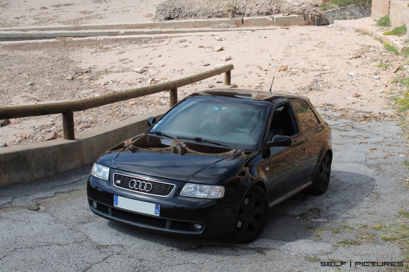

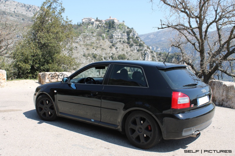

Les jantes noires j'ai pas trop choisis j'ai eu un soucis de jantes quand je l'ai eu j'ai du en trouver d'urgence, elles vont finir grises et en jante hiver
Les photos de mes vacances qui commencent à dater (Avril)

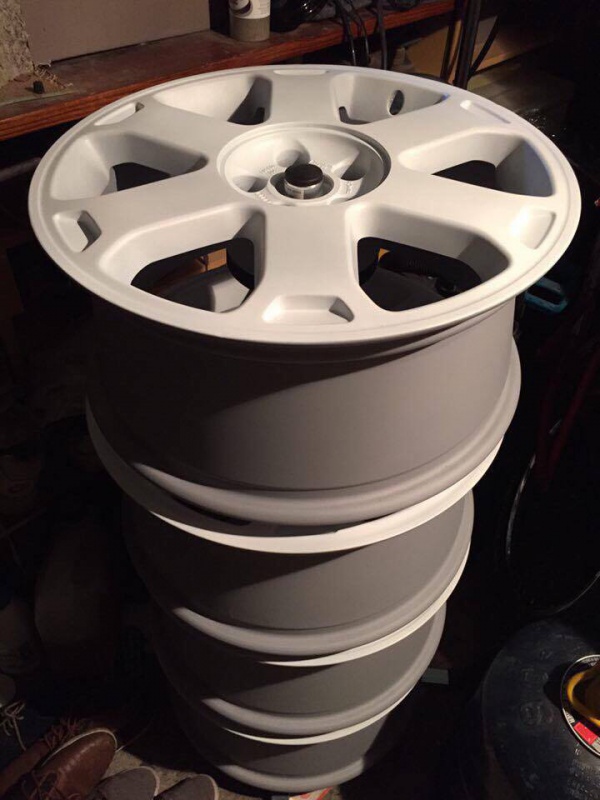

Bon ça fait un moment que j'ai pas mis l'avancé sur l'audi, l'année dernière je me suis fait un set jante hiver à neuf, les noires sont passés en set jantes de secours.
Je suis parti de ces jantes d'S3 trouvés pour pas chère, passé grise bleu rouge :reflexion:
3872171652287910208272425471896196445432
J'ai essayé d'enlever les couches de peinture avec le gel décapant 3V3 mais arrivé à la couche d'origine, elle tien bien trop !
2120211665181610208272425551898167131264
Je les ai donc envoyé en bain d'acide, plus radical :langue:
4268601665054410208272425431895371619349
Puis en après
5391201652284810208272425671901179231656
3265681655901710208272425751903144380069

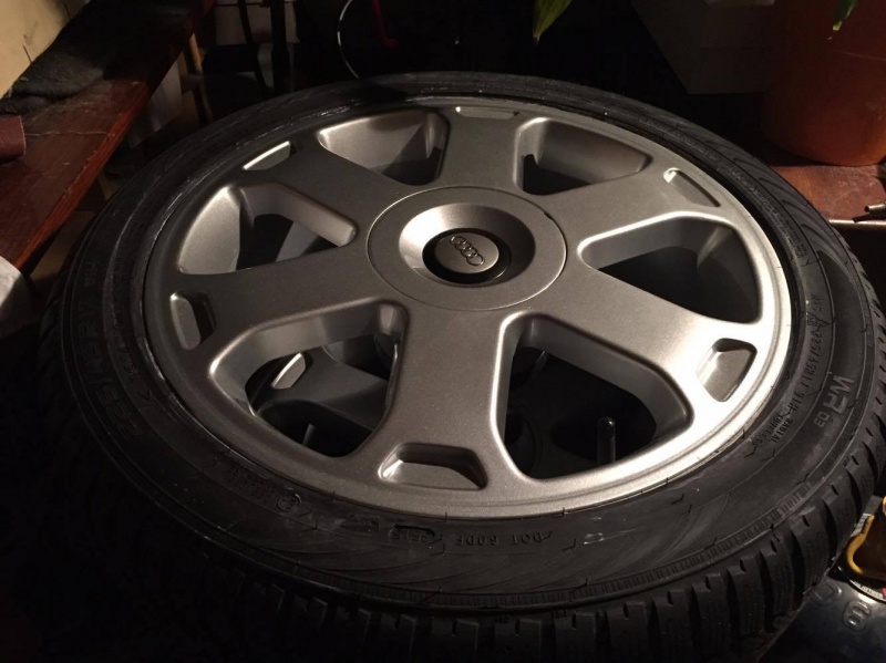

Et enfin peintes et 4 pneus nokian WRD3 neufs
2643711665284010208272425831905113385599

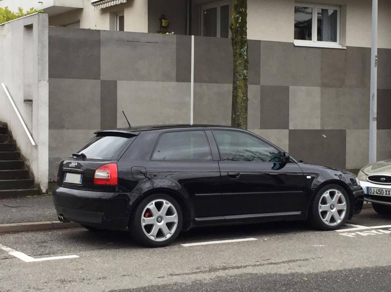

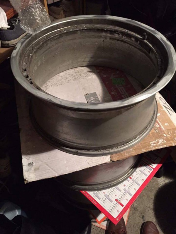

Ensuite je me suis mis à la recherche d'un Set été. Voulant garder les caractéristiques d'origine, je me suis planché vers du 18, monté sur les S3 pack Swiss donc homologué.

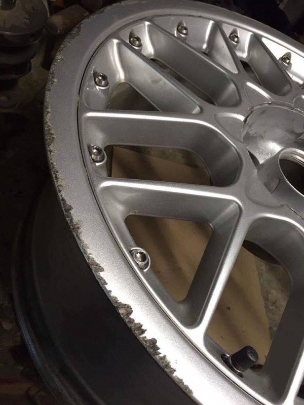

Toujours dans ce même esprit, j'ai trouvé un set de BBS RS803 monté en option sur les Audi TT mk1.
Pas dans un super état à l'arrivé, les 4 dans le même état
7662761411181410206916833222937266874319
Après avoir poncé gros pour enlever les griffures, sans non plus avoir un manque de matière (à la vue des griffures j'y croyais pas au début)
8602401408101710206916833342940917485697
Puis j'ai séparé le tonneau du centre pour un meilleur résultat
4786721408872110206916833262938477354378
Ponçage au 80
3826871408752210206916833422942171427970
Puis toute les étapes 120 180 280 400 600 1000 2000 2500 3000 (la fin à l'eau)
7819561408082910206916833542945673831717
3383091403768410206916833582946140616175
Puis à la paille de fer 000 avec du belgom, puis belgom au microfibre
3124461408748110206916833622947127399816
Au tour des centres de ce refaire une beauté
2726181400993210206916833862953655490507
7521781403771610206916834062958125744414
Lavé, polishé, ciré
4935201407445010206916834182961652620628
Les vis pour enlever la colle
6539121411406210206916833662948330947783
Montage au bon couple (10 puis 25 de mémoire)
401873140888641020691683438296667541346n
Montage des pneus et équilibrage laser par un pro (Nokian Zline, notés A sur la pluie)
3553511410203610206916834422967551480321
Et enfin sur l'auto, juste attend pour le VW Passion au bord du lac d'annecy
3815471407500510206916834462968189676364
Jolie la réfection des jantes ;) Elles lui vont nikel en plus, je la trouve magnifique comme ça !
