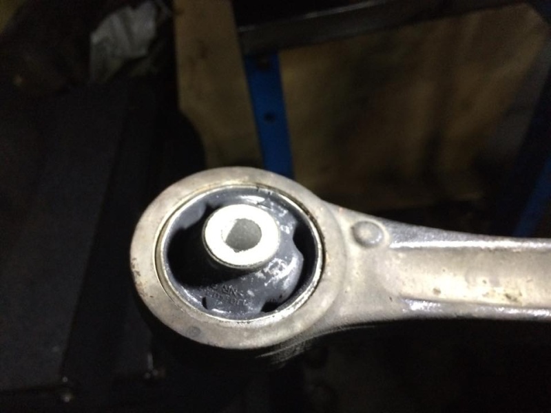

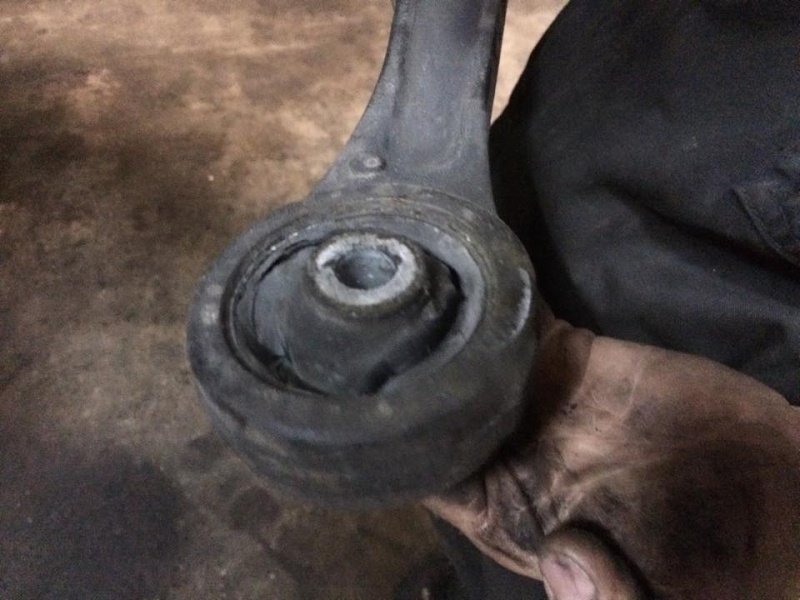

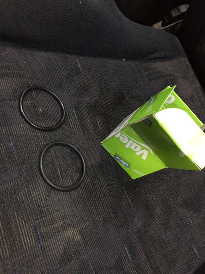

La suite silents blocs de triangles (OEM) et calorstat. Elle est prête pour aller à la géo jeudi.

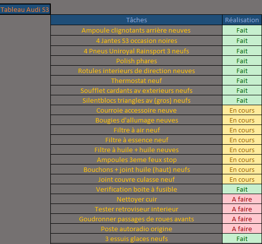

Bon sinon je me suis fait un petit tableau Excel que je compte tenir à jour. Ce qui est en cours c'est soit commandé soit à la maison, prochainement monté sur l'S3
Sympa tout sa golfcountry

ça me fait penser à mon petit tableau ou j'ai récap tout ce que j'ai fait pour ma prépa,et ça pique quand je le regarde lol!
Tu comptes la remettre vraiment d'origine ou tu fais quand même les petites améliorations pour un fonctionnement optimum?

Ouais en plus j'ai pas affiché j'ai une colonne "coût" à coté, ça pique déjà :icon_lol:
J'ai quelques durite de dépression déjà à remplacer mais les grosses je verrais plus tard. Tout ce qui est "surplus" à un excellent fonctionnement pour tout les jours sera fait après l'important (elle fume bleu faut que je vois si c'est pas le turbo ou pire la segmentation)

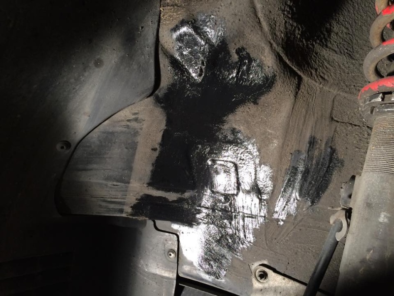

Pour le goudron j'en ai à refaire dans les passages de roues avant car l'ancien proprio avait mis des jantes en 19... ça frottait un peu lol

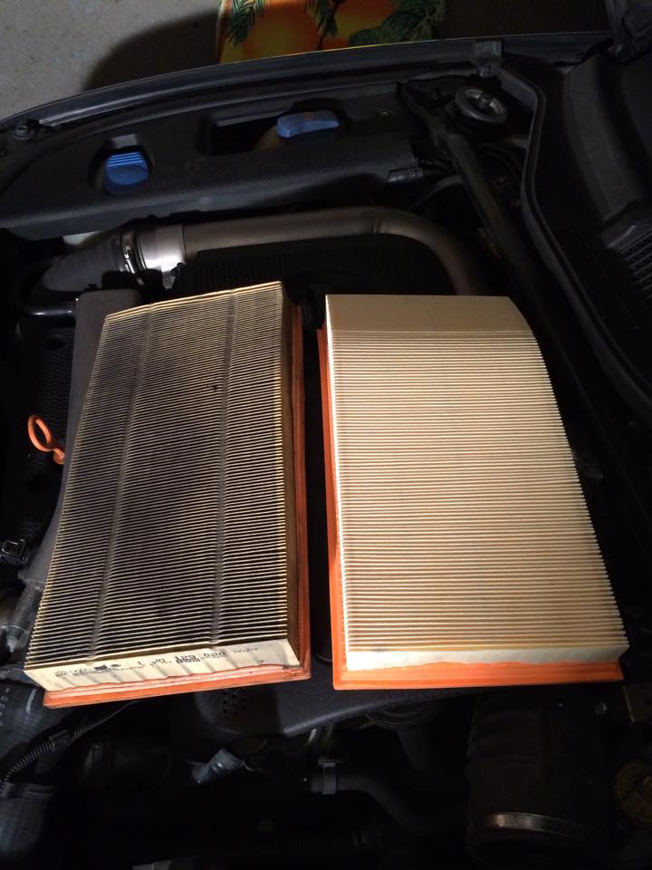

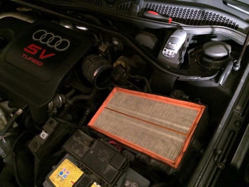

Remplacement Filtre à Air

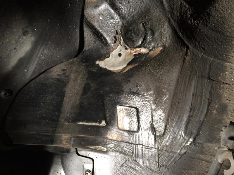

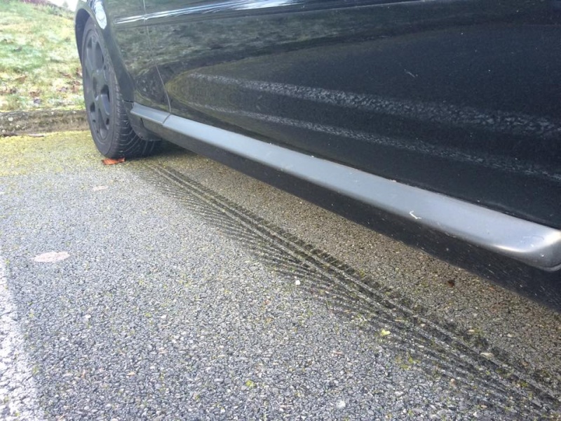

Les passages de roues frottés par des roues en 19 par l'ancien proprio
Antirouille + traitement

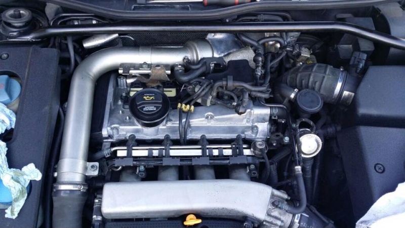

Et enfin petit nettoyage avec photo sous le capot

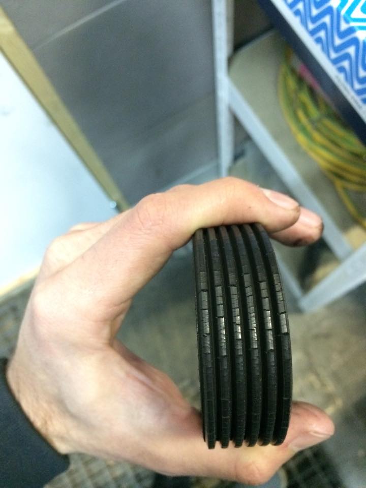

La courroie d'accessoire qui n’était pas très belle non plus

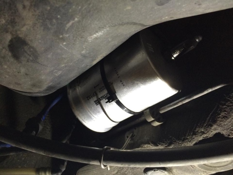

Filtre a essence

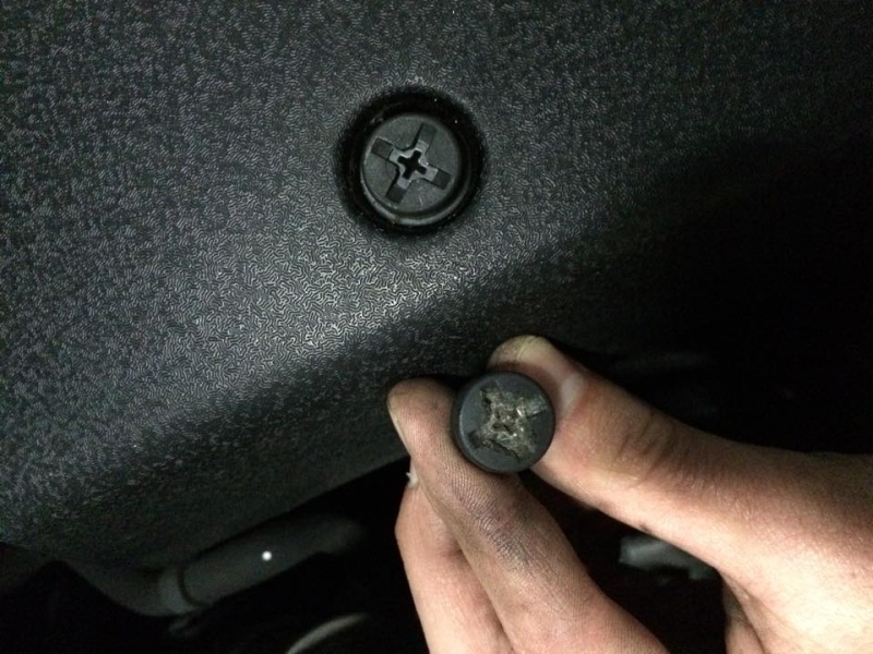

Vis de cache moteur qui en avaient besoin

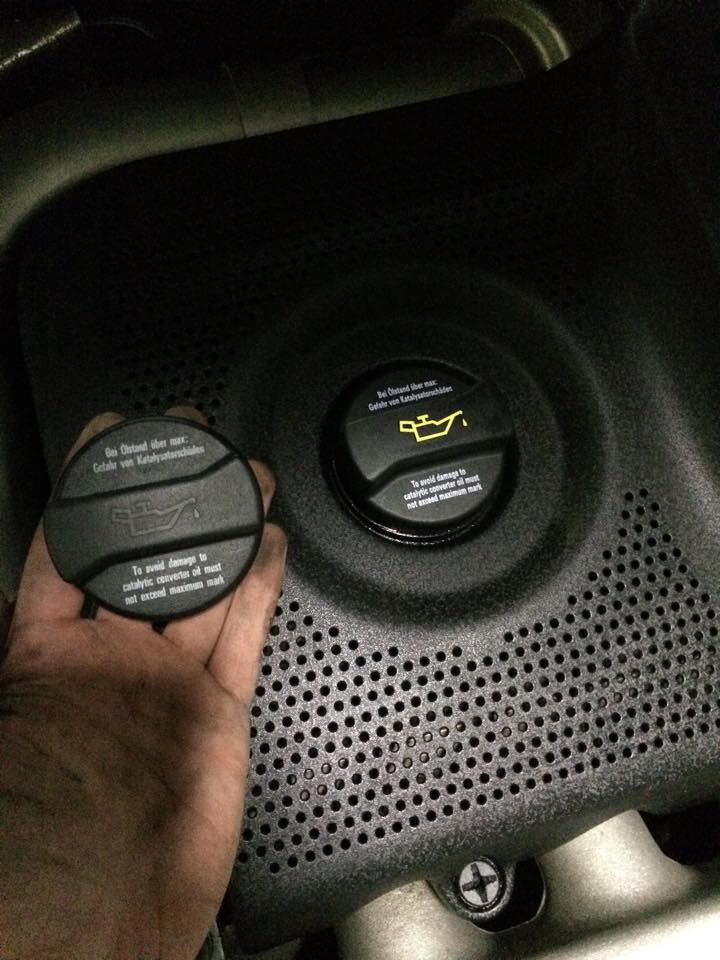

Et le bouchon d'huile j'avais l'impression que ça perdait un peu à ce niveau
Pourquoi ton filtre à essence tiens avec un Rilsan !?!
Sinon faut aussi que je change mes us de cache moteur ;-)
oui c'est clair le rilsan doit remplacer la fixation origine qui devait etre rouillé et donc HS

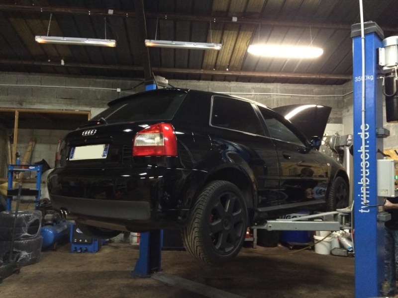

L'S3 est au garage !

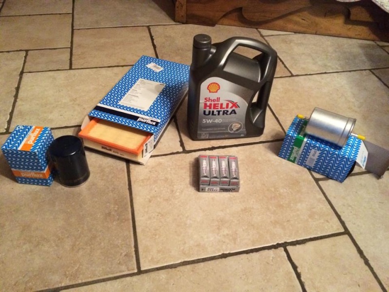

Elle va avoir un changement de joint de cache culbuteurs, des bougies, vidange + filtre.
En attendant j'ai commandé la goulotte qui est entre le bouchon d'huile et le cache culbu + collier d’échappement, j'ai déjà trouvé une ligne origine, montage prochainement avec une petite surprise au bout.

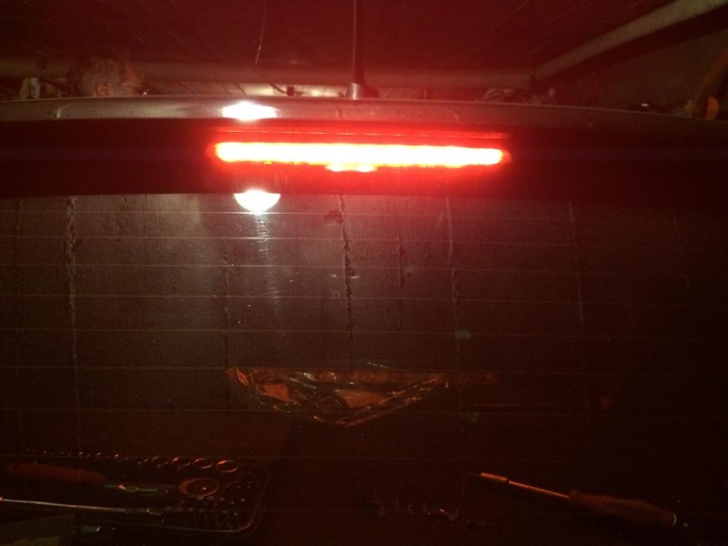

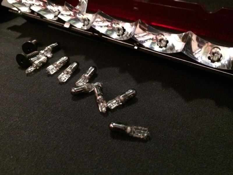

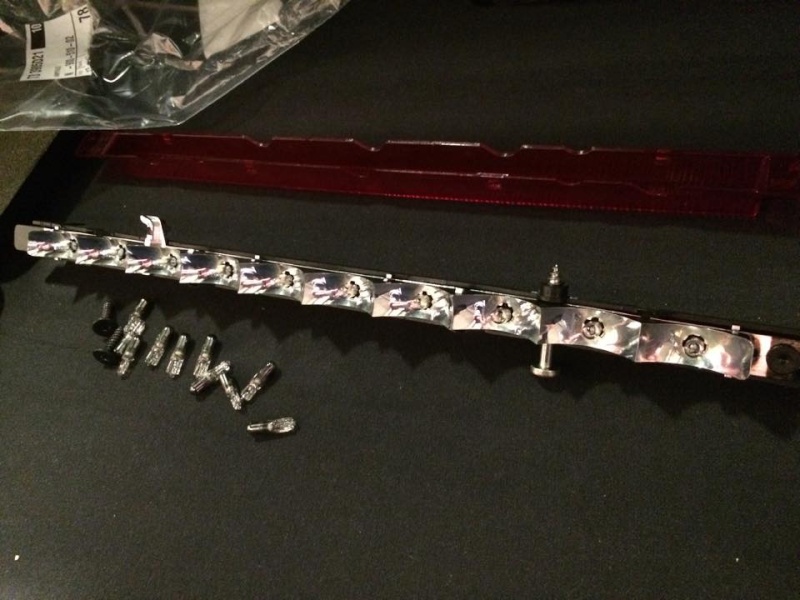

Il y a peu j'ai changé les 10 ampoules du 3eme feu stop aussi, j'en avait 3 de grillés et avec le temps elles étaient toutes noires.

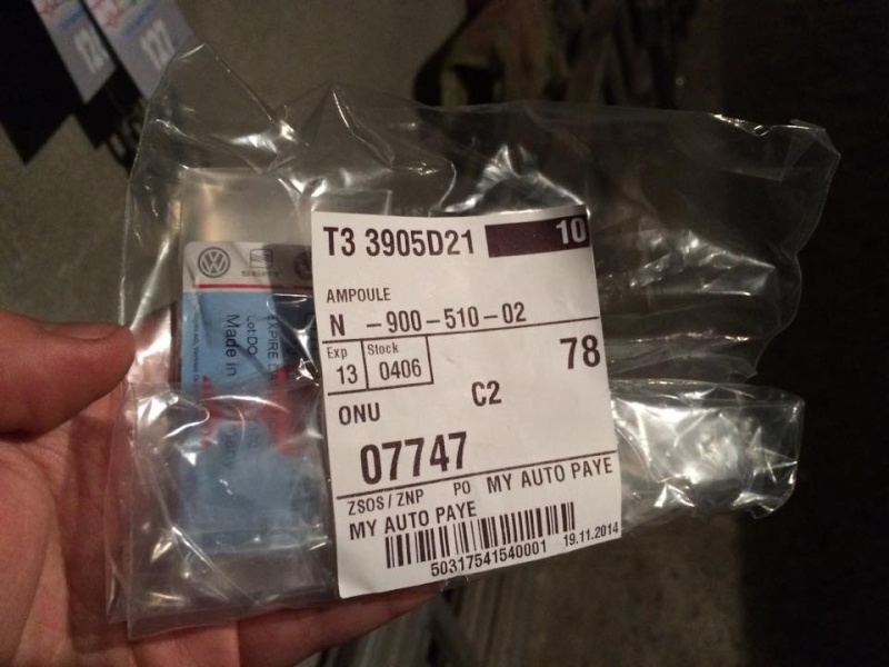

La ref, & pour le prix 20€ les 10.
Toutes noires
C'est mieux comme ça

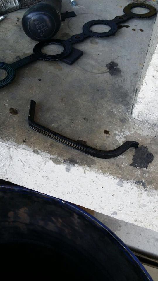

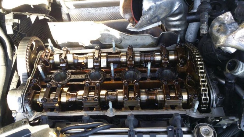

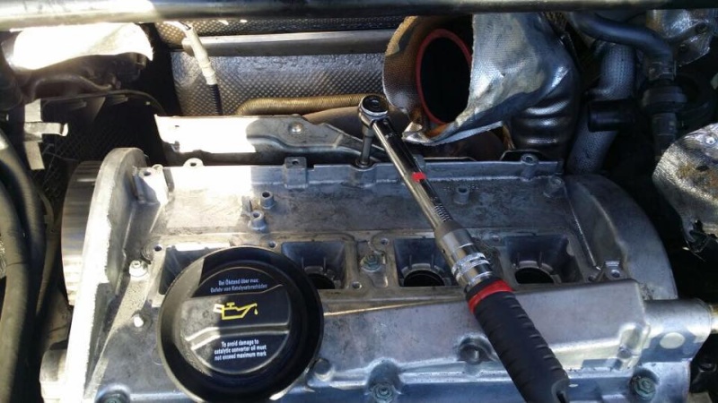

Donc aujourd'hui joint de cache culbuteur changé car de grosse pertes d'huile, maintenant je sais pourquoi vu l'etat du joint.

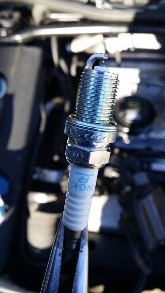

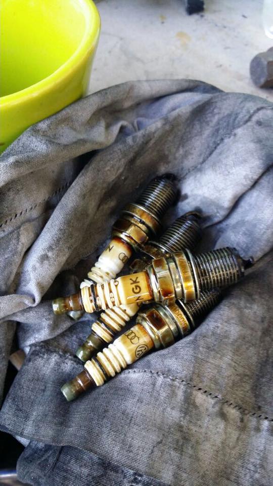

Le bougies pareil
Les neuves
Tout propre

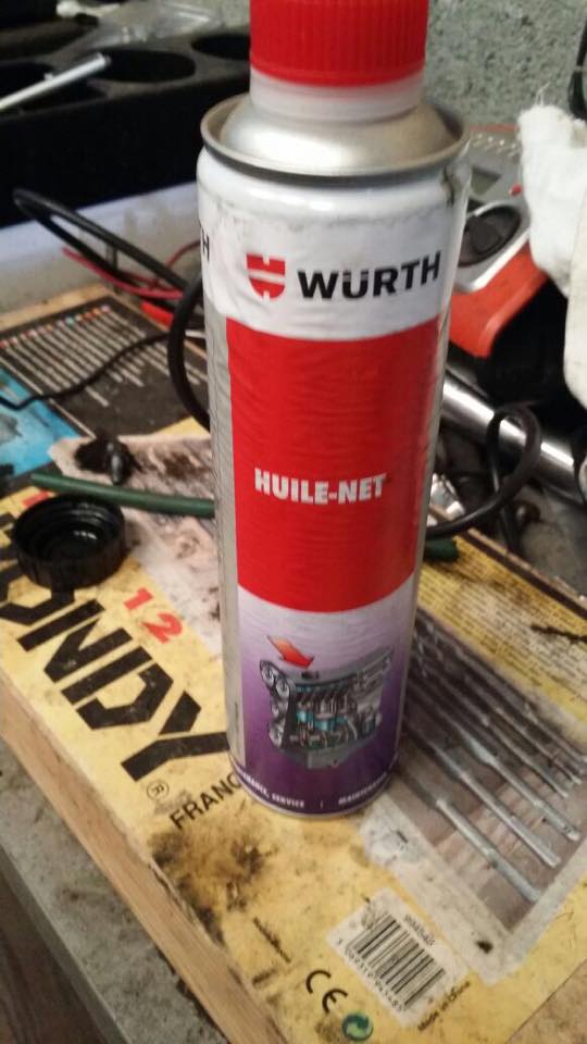

Un coup de nettoyant moteur avant la vidange
Un peu :icon_biggrin:
bon sinon j'ai toujours une petite consommation d'huile ça me plait pas trop...
Je vais chercher un appareil pour la compression voir si c'est la segmentation ou le turbo
tes bougies en étaient remplies en plus...pas bon signe
