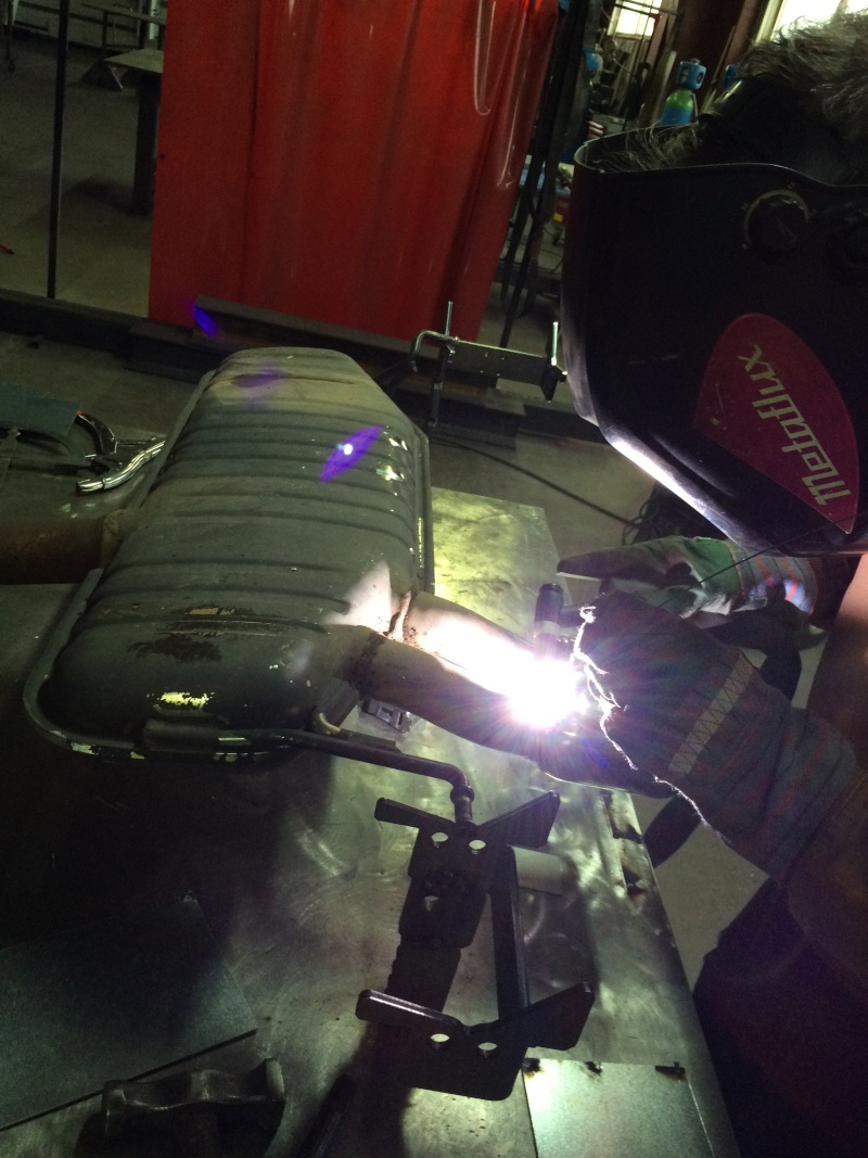

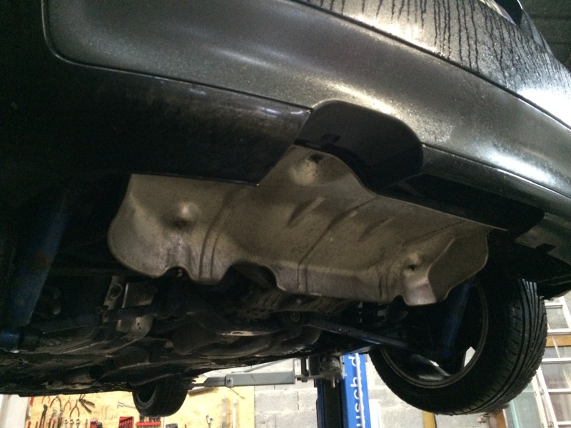

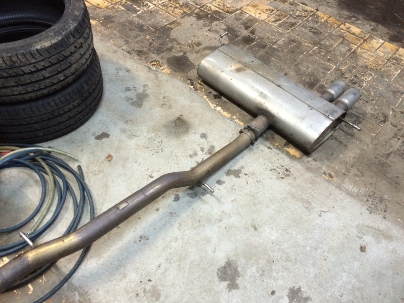

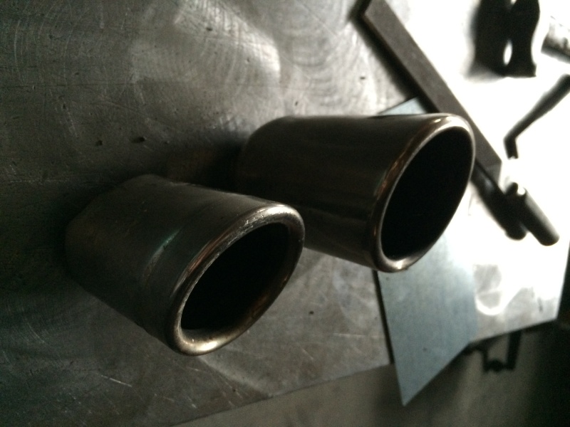

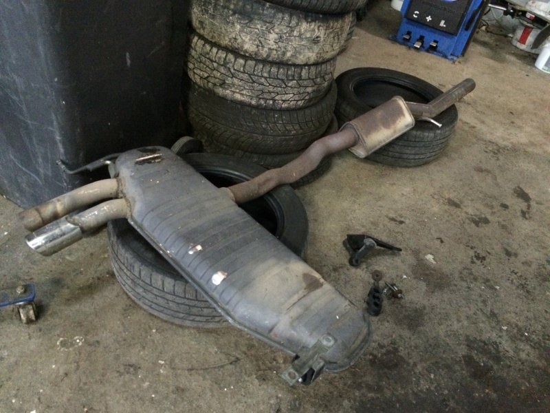

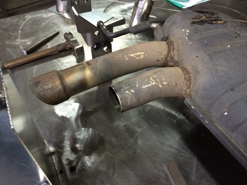

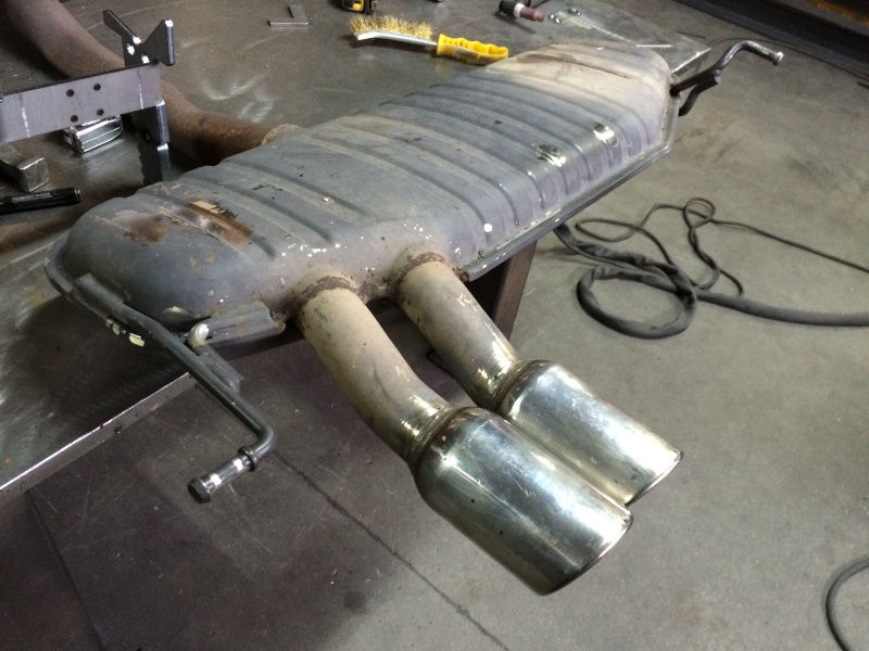

Petit chapitre sur l’échappement,
Pour la petite histoire j'ai une Miltek toute tordu qui tapait dessous et qui frottait sur la route tellement la ligne était basse.
Enlevé
Une ligne d'origine pas très kilométré touché pas trop chère car un embout en moins

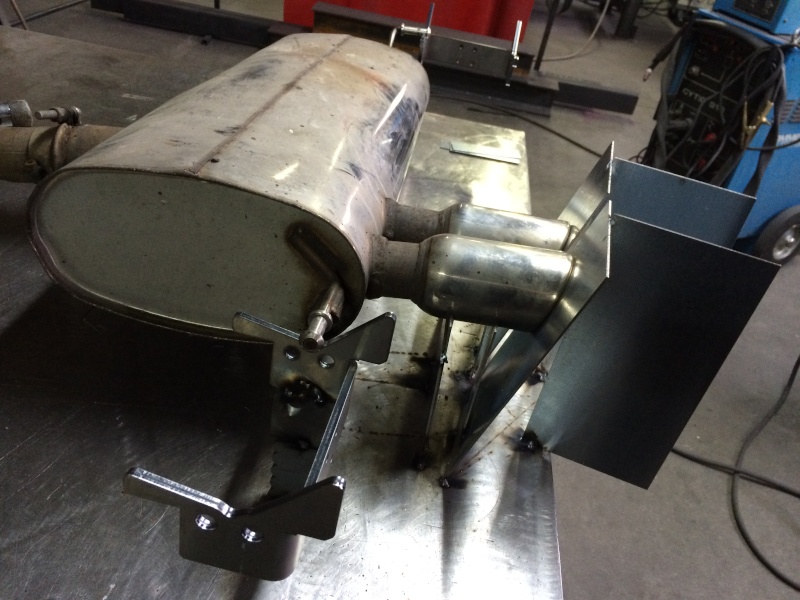

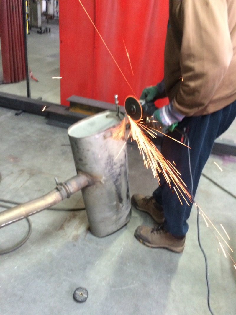

En route chez le chaudronnier, le but étant de couper les belles sorties de la Miltek et de les souder à l'origine
Réalisation d'un gabarie pour repérer les sorties
Qui n'a pas trop servie car la Miltek était vraiment trop tordue
découpe de la Miltek
Découpe de l'origine
La différence entre l'origine (à gauche) et Miltek (à droite)

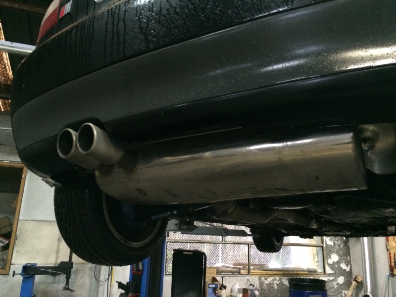

Bonne nouvelle le silencieux origine S3 est en Inox (d’où le faite que le chrome ne tienne pas)

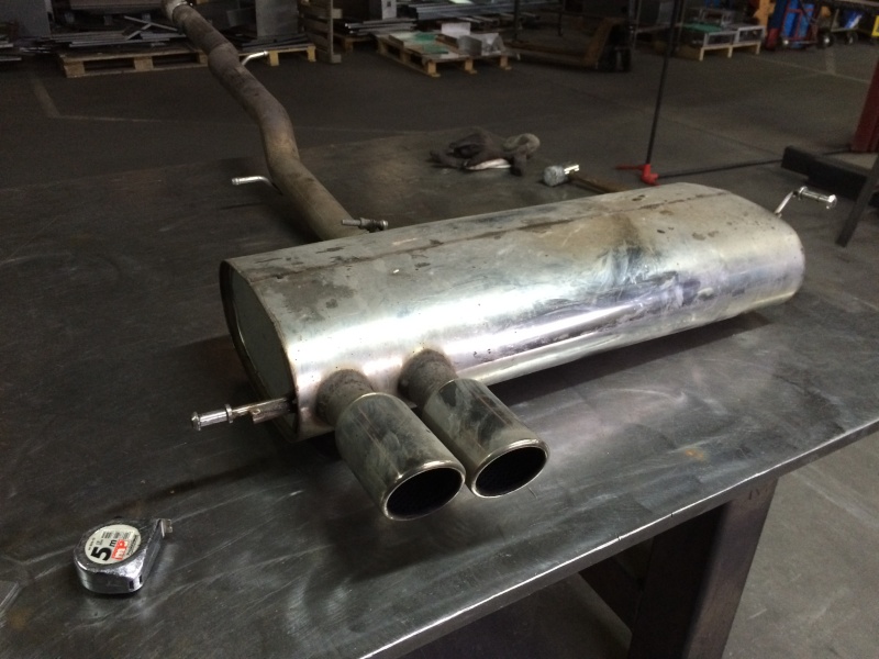

soudure
Collier neuf Audi
Finit, le rendu est sympa, le bruit d'origine aussi (je n'aurais pas cru autant)
:o tu nous a fait quoiii laaa !! lol
troké et découper une miltek contre la ligne d'origine tes bien le seul a l'avoir fait !
euh....... :reflexion: :reflexion: :reflexion:
non rien :nixweiss: :nixweiss:
Meme pas le silencieux milltek tu pouvais récupérer et le monter sur la ligne d'origine ?
non déjà il me semble que c’était une Miltek "Ebay" et elle à déjà été ressoudé à l'acier et était complètement tordue dans tous les sens.

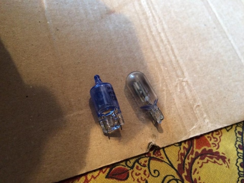

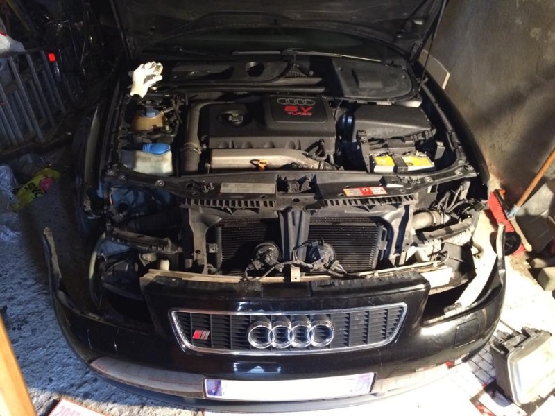

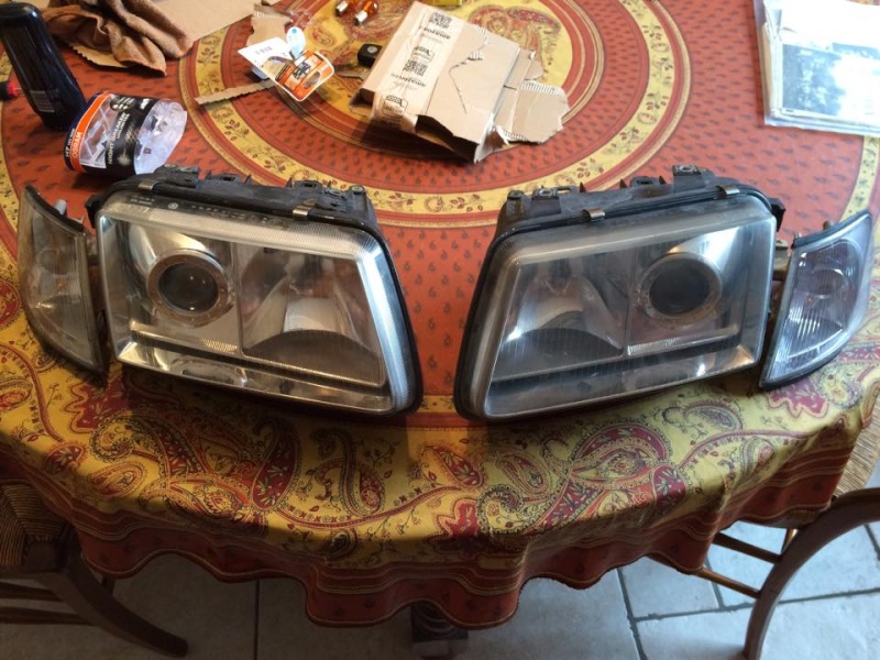

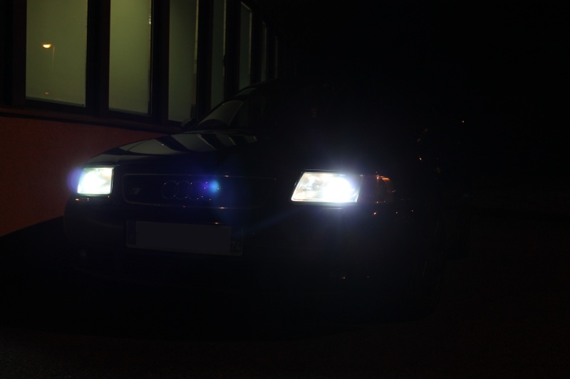

Changement des ampoules, toutes celle de la fasse avant (10)
Les xénarc seront en 4300K et non en 4100K comme origine. Ce qui nous ammène à une température d'origine des audi de maintenant. Et surtout ça corrigera légèrement l'encrassement des lentilles.

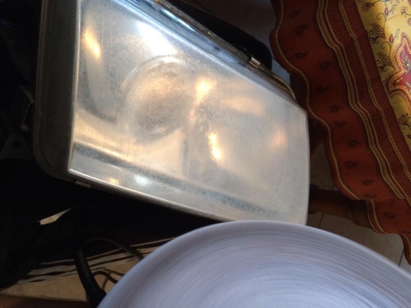

J'en ai pas eu l'occasion mais j'aimerais nettoyer les lentilles au prochain démontage.
Bref, petit lavage d'hiver (je lave souvent mais je fait aussi 2500km par mois)
Polish des phares pendant qu'ils sont enlevé

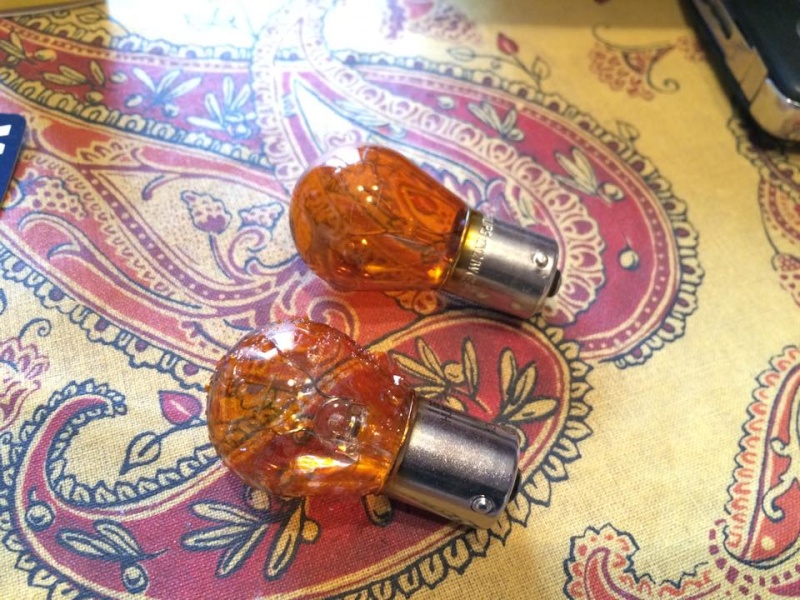

Je me demandais pourquoi les clignotants étaient orange clair
Les veilleuses 4000K
Finit

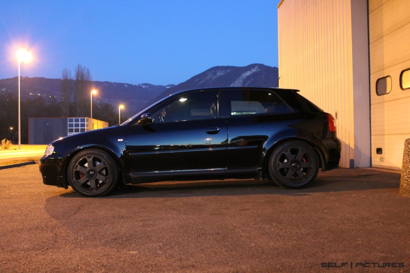

Je suis en train de me renseigner pour passer en 18 légalement.

Très belle cette s3 avec des 18 elle serait terrible
Merci à vous ça fait plaisir !

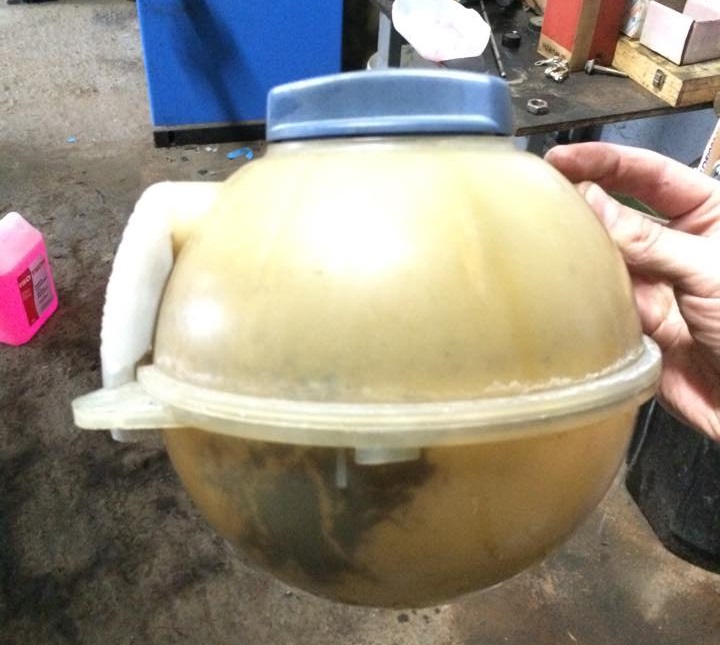

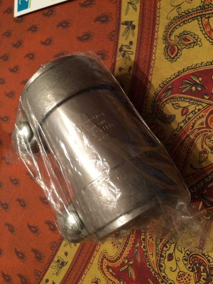

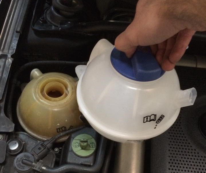

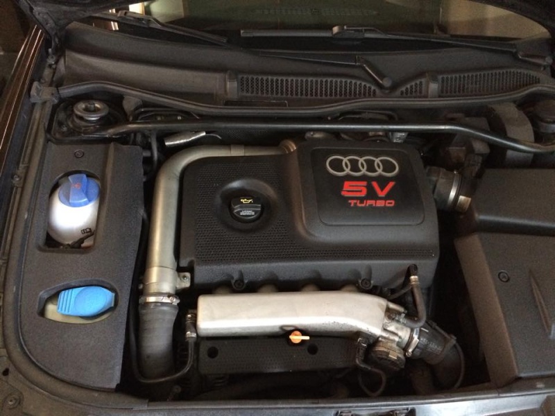

Changement du bocal de ldr la semaine dernière
Et les silents bloc de barre stab aussi
rien que changer un bocal par un neuf sa change tout de suite la donne !
oui tu aurais la ref de ton bocal je pense aussi changer le mien
C'est clair, et 2 fois moins chère que sur mon ancienne Golf 3.
Oui pas de soucis :
Vase Expansion :
1J0 121 403 B --> 24.25€ HT
Bouchon :
1J0 121 321 B --> 9.63€ HT

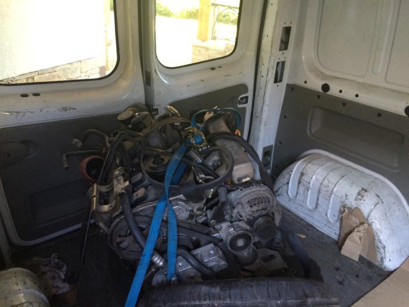

Depuis je suis aller chercher moteur boite d'APY avec moteur qui claque, juste pour récupérer la boite, je vous montrerais les évolutions / photos depuis le temps.

je suis aller chercher moteur boite 155 000km pour récupérer la boite (le moteur est dans le sac)

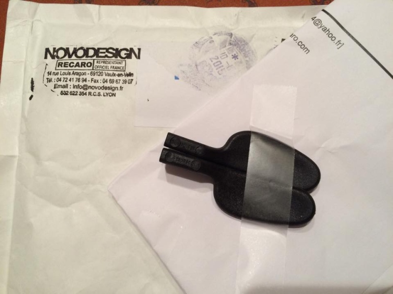

Il me manquait une poignée de siège, audi la fait plus, heureusement Recaro adorable service ils m'ont envoyé la pièce gracieusement venu d'allemagne

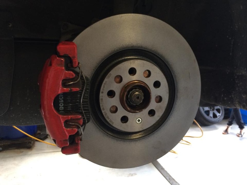

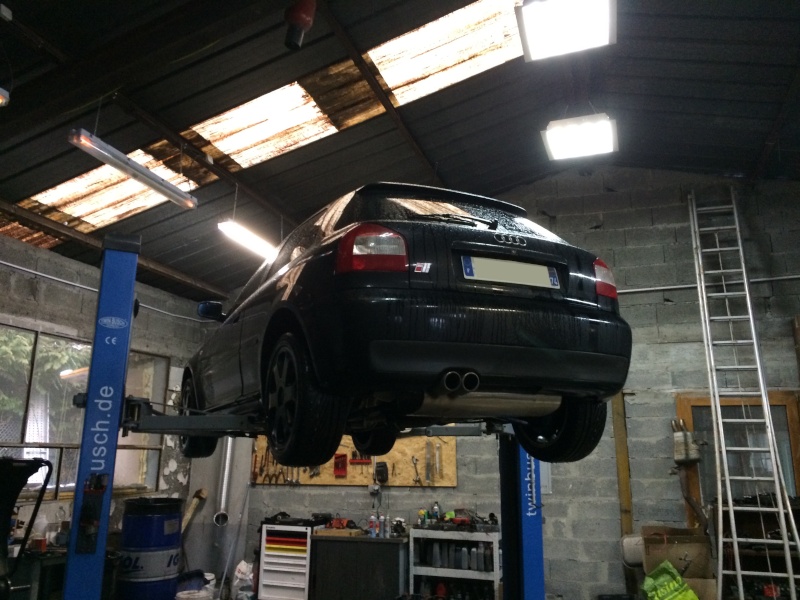

Changement des 4 disques (Brembo) 8 plaquettes (Bosh)
(derrière c'est de la graisse cuivré et non de la rouille)

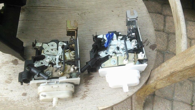

changement de la serrure conducteur par un neuve OEM, l'ancienne avait des problèmes, tel que l'indication de fermeture qui ne marchait plus avec les chaleurs, et le loquait ne remontait plus manuellement en ouvrant 2 fois la poignée intérieur

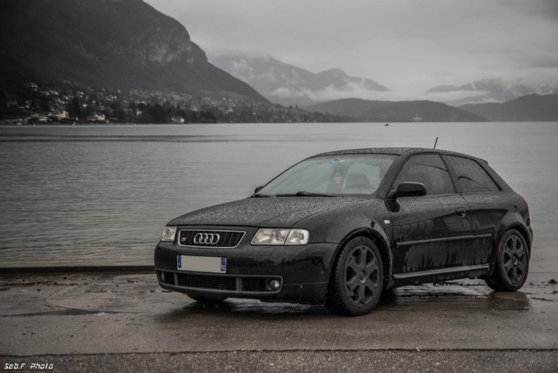

Petite cire de temps à autre
a suivre les photos en vacances dans le sud !
superbe ton s3 , très belle photo !!!
les jantes en noir j'aime pas , mais les gouts et les couleurs :roi:
la peinture à l'air d'être encore en superbe état .
Jolie ! Sa brille bien avec la cire.
Je pensais faire mes jantes en noir au plastidip vu qu'elles sont abîmer, j'hésite encore mais sa ne me choque pas plus que sa
