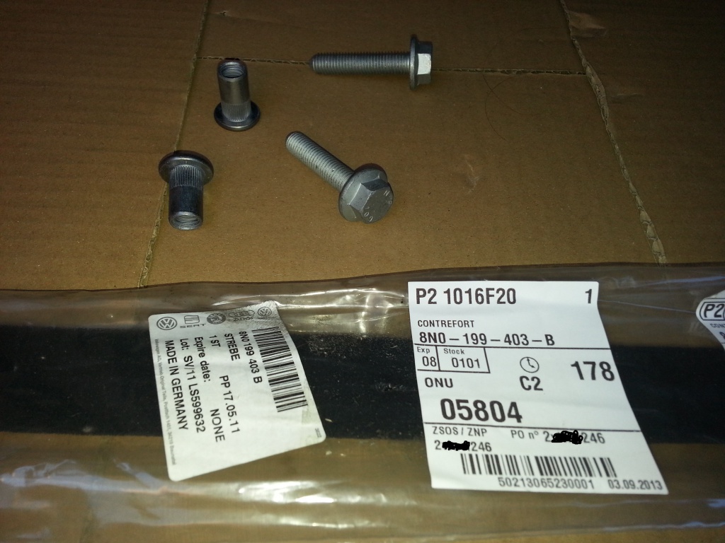

Justement est-ce que ta tante pourrait te :secret: la réf de la barre inférieur dit "contrefort" des S3 ph2 stp??
J'ai une ref 8N0 199 403 B que j'ai trouvé sur le forum.
Mais cette pièce semble différente chez VW - coudée.
Alors que sur le forum elle semblait être rectiligne... :reflexion:
D'ailleurs le tarif aussi est différent..affiché à une trentaine d'€ sur le forum et affiché à 70€ chez VW et Seat.
La référence est la bonne pour un Phase I et II, c'est la même.
Pour la monter il te faut:
- Vis N 104 176 01 (x2)
- Rondelles N 904 773 01 (x2)
- Ecrous encastrés N 908 106 01 (x2)
Pour le prix, tous les ans il peut y avoir augmentation. Et c'est souvent le cas pour ce genre de pièces que beaucoup utilisent pour optimiser leurs autos. A l'époque de ma mise à jour de prix elle était à 20€69.
C'est également le cas pour les lames de Leon Cupra R. Le prix est passé du simple au double.
Je ne sais plus combien j'ai payé la mienne. Cela dit elle n'est pas complètement rectiligne, elle est légèrement pliée au extrémités...

tiens le lien vers ma prez ou je recois et monte la barre inf http://forums.audipassion.com/topic/155169-presentation-a3-18t-de-replay69/?p=2830015
T'as assuré pour les photo!! :bien: :bien:
Ça permet de voir tout de suite où on mets les pieds...
