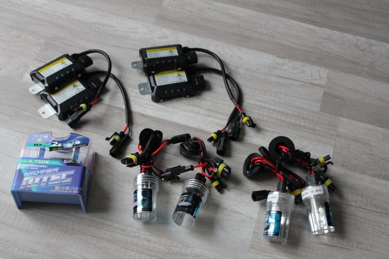

Pour faire suite à mes dernières ambitions j'ai bien reçu mes xénons. Environ 3 semaines après commande. Reste plus qu'à les installer.

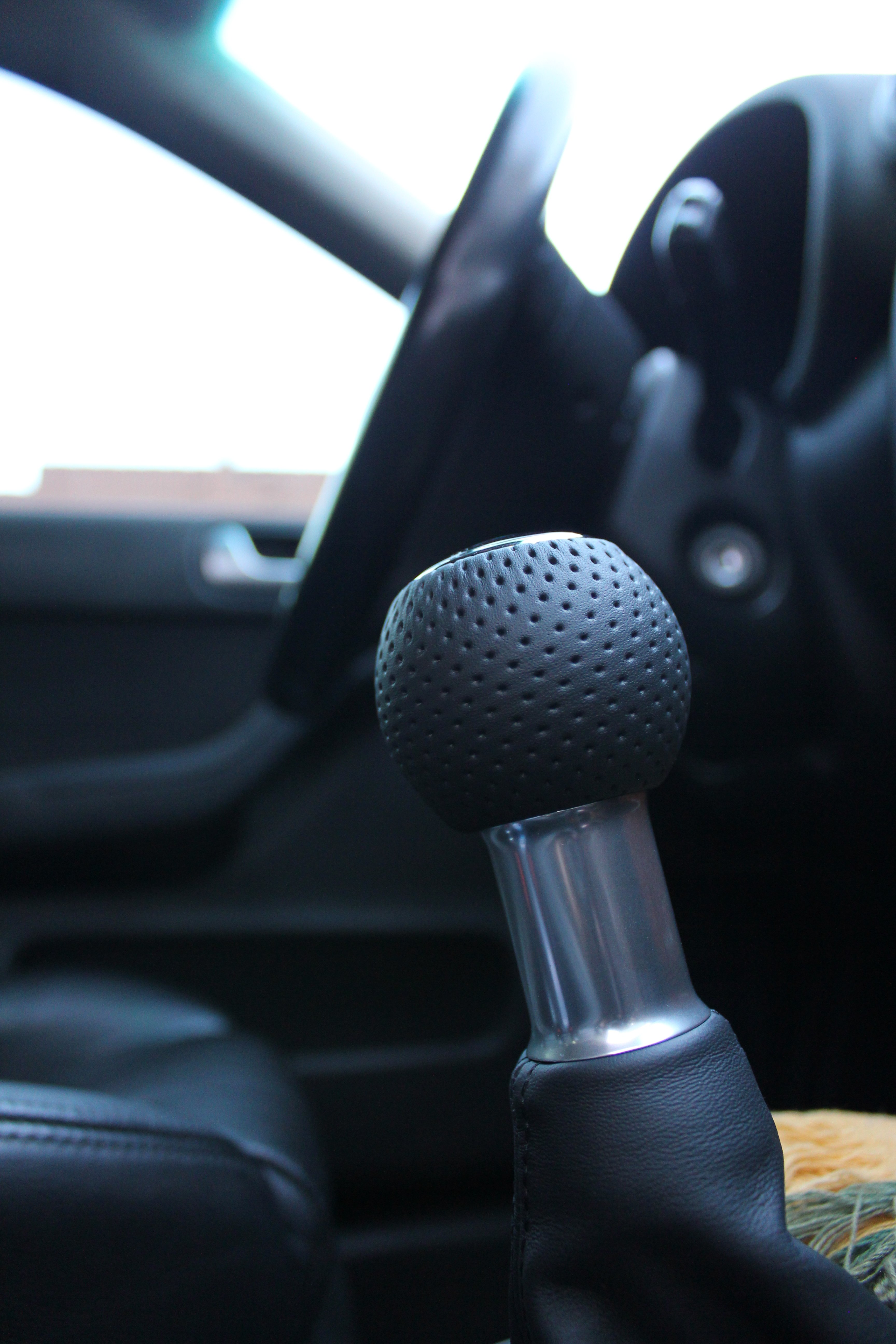

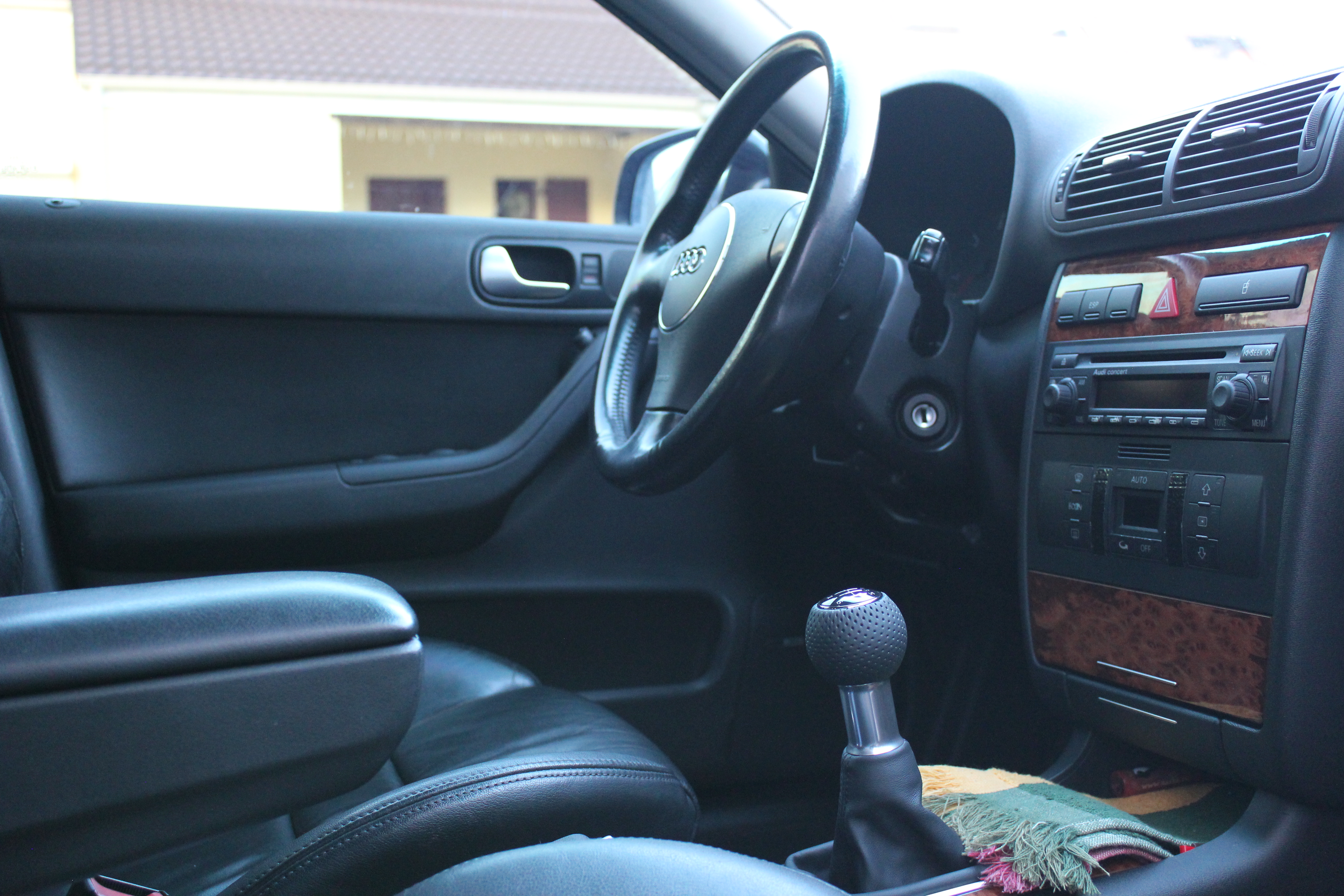

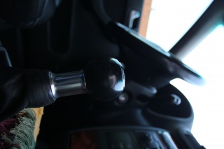

Voici quelques photos...
L'ancien pommeau
Le nouveau...en mode S-Line..
POV
Par contre...je ne sais pas comment les mettre à l'endroit...toutes mes excuses!
