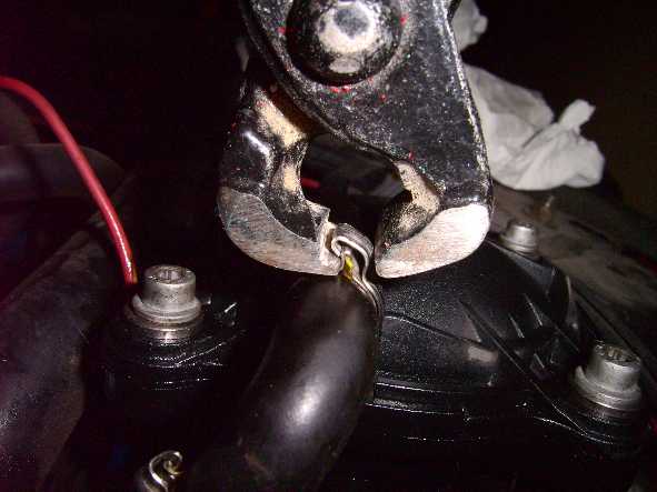

Les oetiker je les vire au fur et à mesure car la pince coûte une fortune, je les remplace par des colliers inox
tu fais comment ? tu coupes juste derrière le sertissage de chaque coté ?
Eh bé mon zeb, elle t'en fait voir ta tinine! (MDR pour François ^^)
J'me coucherai moins bête ce soir: "oetiker", je ne connaissais pas le nom de cette marque.

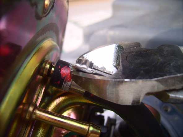

À la tenaille comme avec la pince, ou t'inserts un tournevis plat dans la anse en tournant d'1/4 de tour
Mais sans les resserrer plus qu'ils ne le sont
ou à la pince coupante, mais pas comme sur les photos sinon tu les resserres, tu coupes côté languette
Ah mais je connaissais ces colliers mon Rhino, c'est le terme "oetiker" que je ne connaissais pas. ^^

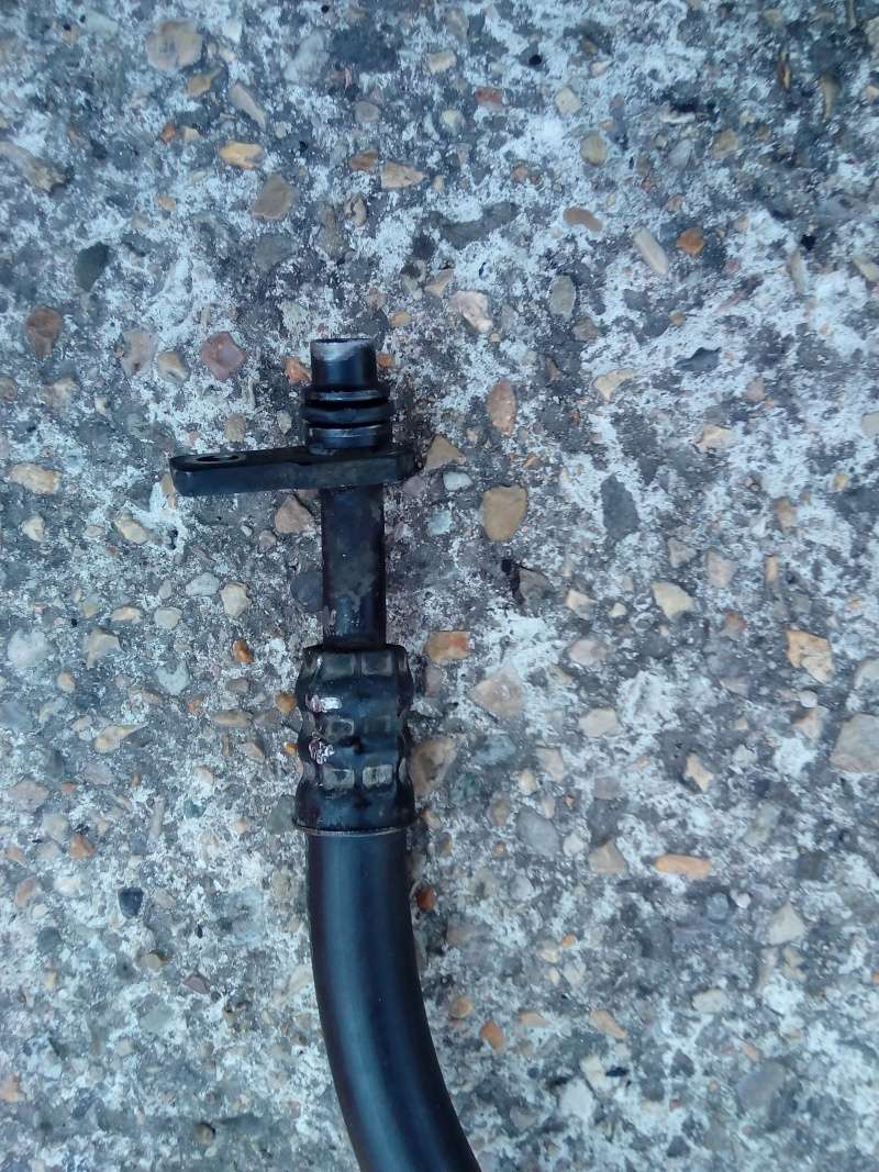

bon, l opération est terminée.
les photos sur mon portable.
ca n était pas les durites, mais des joint toriques qui étaient HS. j ai bien ramé, mais c est fait.

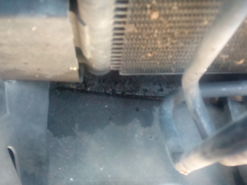

1er constat, la fuite est du coté passager. mais ca, je le savais déjà, vu les belles marques que j ai devant la maison :reflexion:

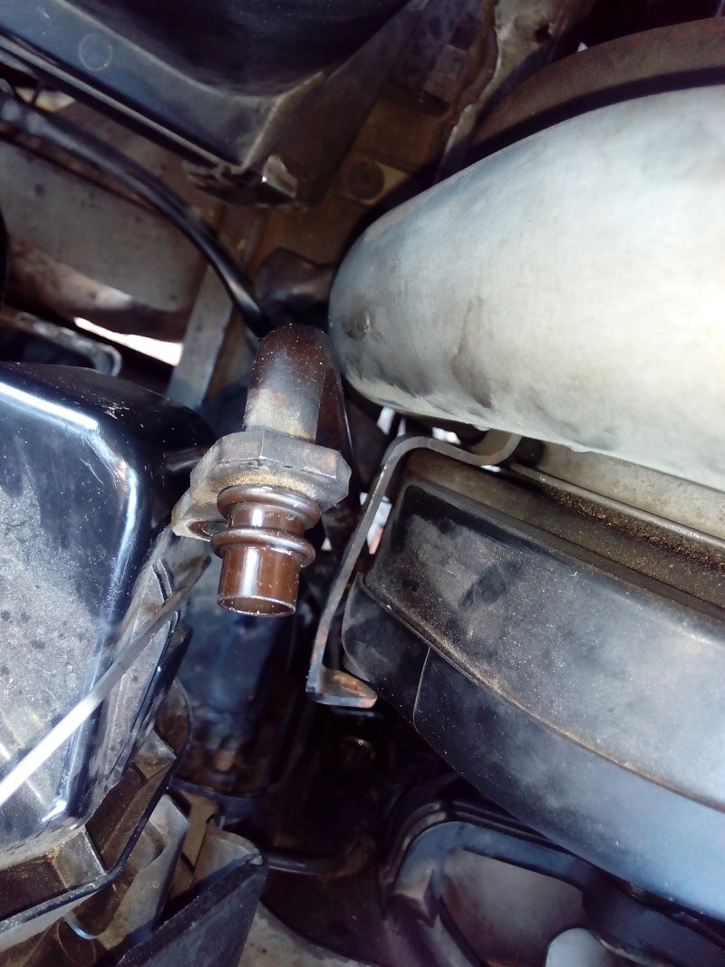

passage obligé sous la voiture. démontage de la durite du bas de l échangeur pour avoir un peu de place

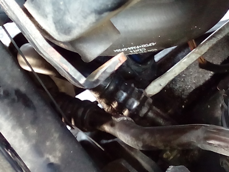

au premier plan, les durites incriminées
je suis incapable de dire a quoi servent ces durites, mais je vois ou se situe la fuite. c est bon signe. par contre, l accessibilité ... on repassera

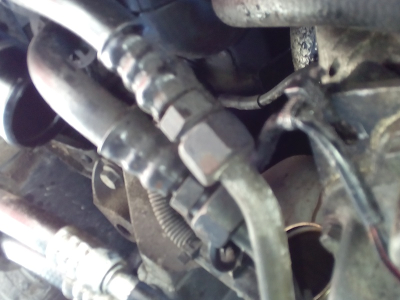

vue de dessus des durites. on voit que celle qui fuit est tout en bas, maintenue par un vis de 10.
tant qu a y être, je démonte aussi celle du haut pour changer le joint torique.

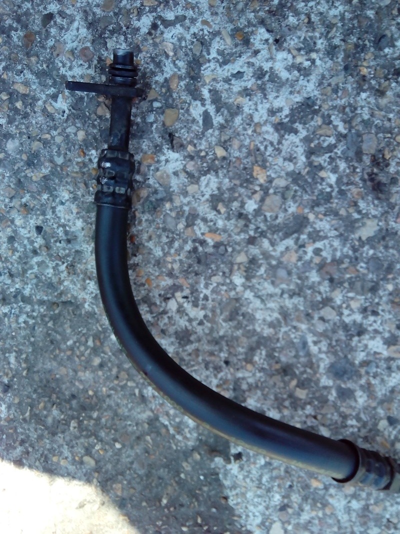

voila la méchante une fois dehors
le joint torique est complètement naze. pas étonnant que cela fuyait.
une fois les joints changé, le plus dur commençait. il fallait tout remonter. et la, ca n est pas une mince affaire car remettre en place cette durites de force, mais sans écraser le joint, c est pas évident. d ailleurs, j en ai cassé un :meanie:.

Ça ne serait pas ton circuit de refroidissement d'huile de ta BVA ?
Ce sont donc des flexibles sertis, rien à voir avec du serrage oetiker ^^
Nota : Depuis 2011 la réf N 906 660 01 position 32 du joint torique est remplacée par N 906 660 03
