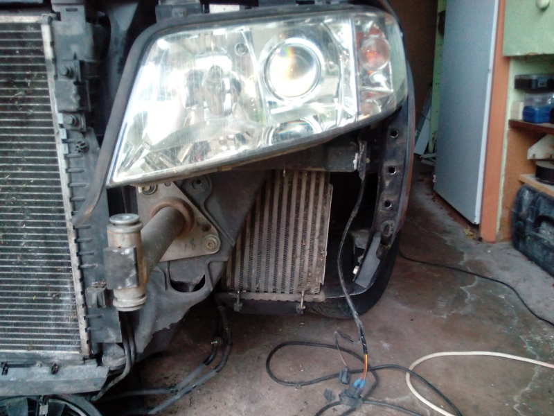

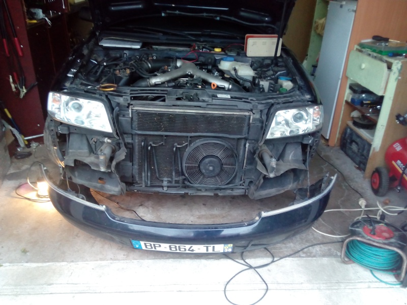

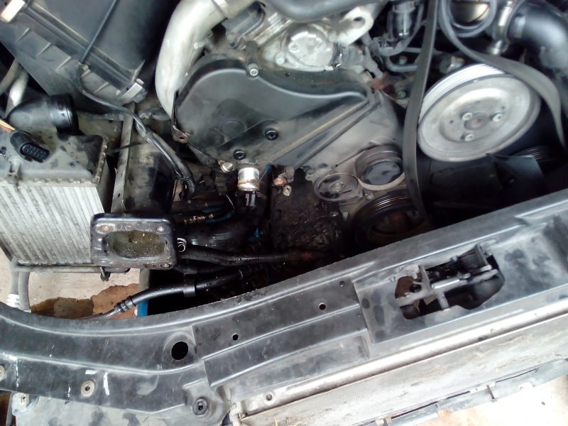

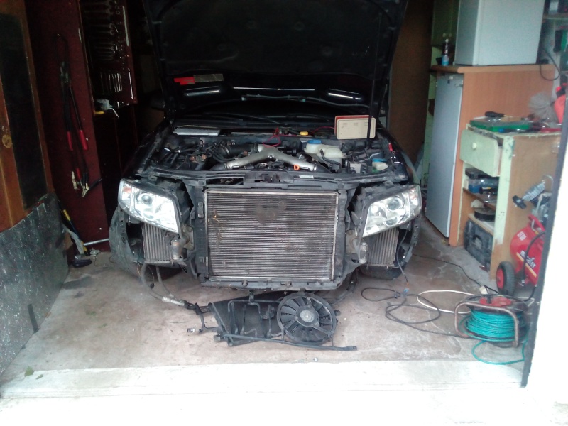

voila le résumé de ma nouvelle galère audiesque.
Alternateur HS. comme j ai de la chance, il faut faire tomber la face avant de la voiture pour y accéder.
le pare choc tombe assez vite avec un peu d entrainement.
puis ensuite le radiateur de clim et le radiateur
j en ai profité pour nettoyer tous les radiateurs et les échangeurs qui étaient vraiment dégueu
on voit assez mal sur la photo, mais l alternateur est vraiment encastré et inaccessible sans cette gymnastique.
enfin bon, maintenant, je suis capable de faire l intégralité en moins de 3h

Bon. le taf était pas si bien fait que cela :icon9:
en remontant la face avant et les 2 durites d huile de boite, j ai pincé le joint torique de la durite du bas.
il a fallu que je le change et surtout que je fasse le niveau de la boite car je m en suis rendu compte quand ma boite a commencé a donner des a coups.
il manquait 3l !!!c est juste énorme.
la loose quoi. enfin bon, c est réparé et je viens de faire un aller retour Lyon Saint Brieuc avec donc tout va bien.
