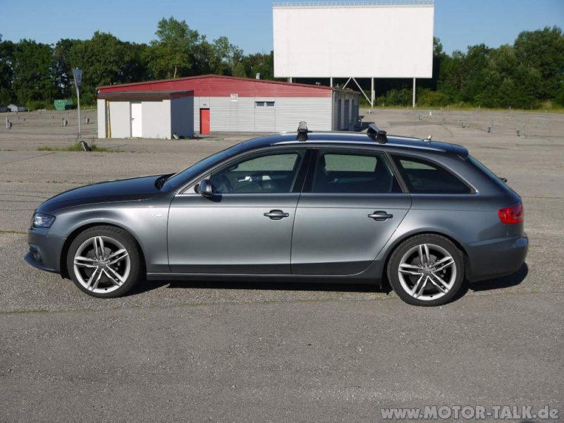

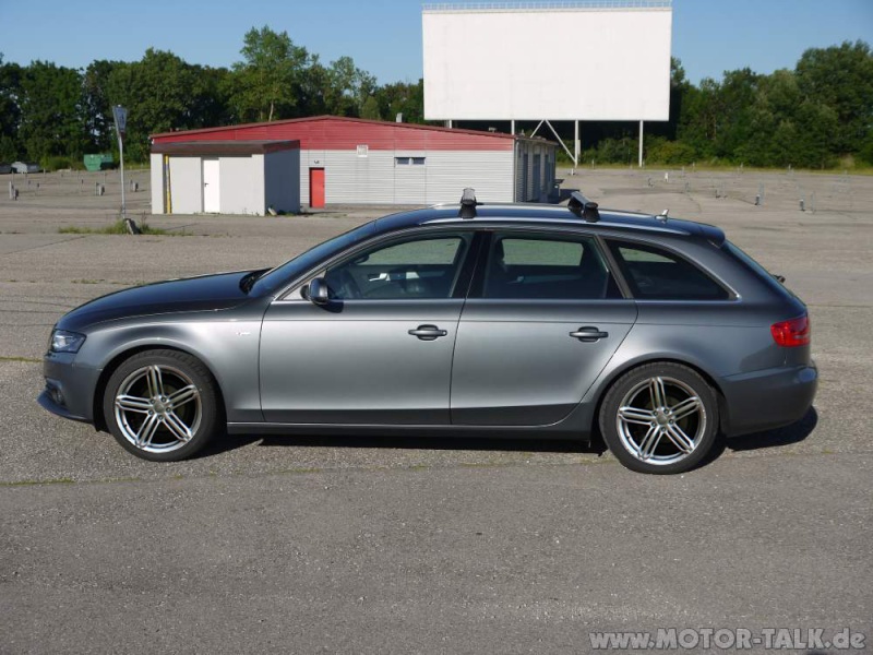

Ben oui bien sûr, y a celle que j ai mise, jantes RS4, et la même photoshopée avec celles de S5 et de RS6.

RS4
S5
RS6
La mienne a juste le bas de caisse S-line en plus...

Ce qui m ennuie avec les RS4 c est qu elles sont hyper vieilles. Sûr qu elles claquent toujours, mais ont les a vues et revues sur tout Audi et même sur VW. Mais elles claquent.
Je vote pour les s5
Idem, les S5 sont top !
s5 et deux taille de plus !
Je peux pas, conso en nette hausse et confort en nette baisse (2 marmots à pas trop secouer).
En 17" je conserve la même largeur de pneus, 225, en 18" je passe en 245 et en 19" je sais pas...
en 19" tu es en 255/35/19, je roule avec cette taille et pour moi pas de soucis de confort ou de surconso, pour tes choix je vote également pour les S5, les plus sympa actuellement mais attention en réalité les jantes 17" paraîtront plus petite que sur ton photoshop

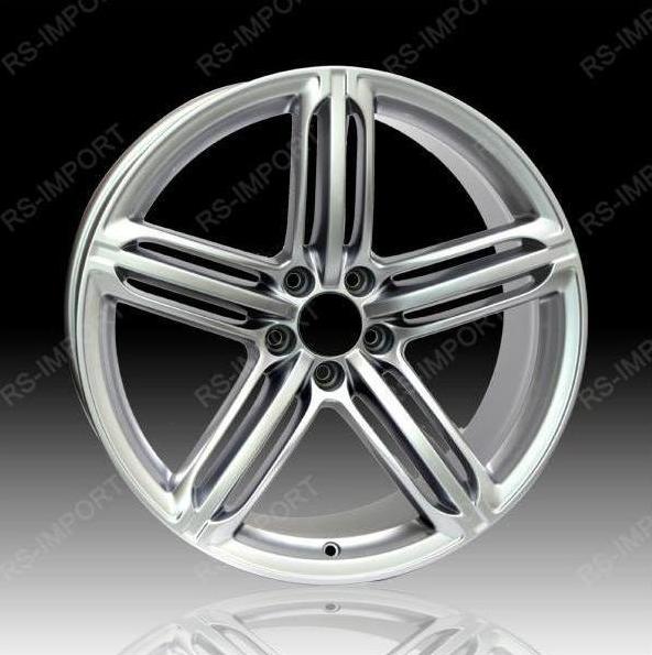

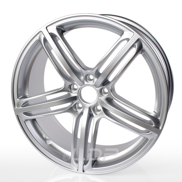

LD Prestige LD204:
ou RS Import RSI560:

Entre les 2 dernières photos postées t as une préférence ?

Reste encore à trancher entre les 2, LD est moins cher mais les jantes sont pas exactement comme les OEM (voir 12 posts au dessus).
