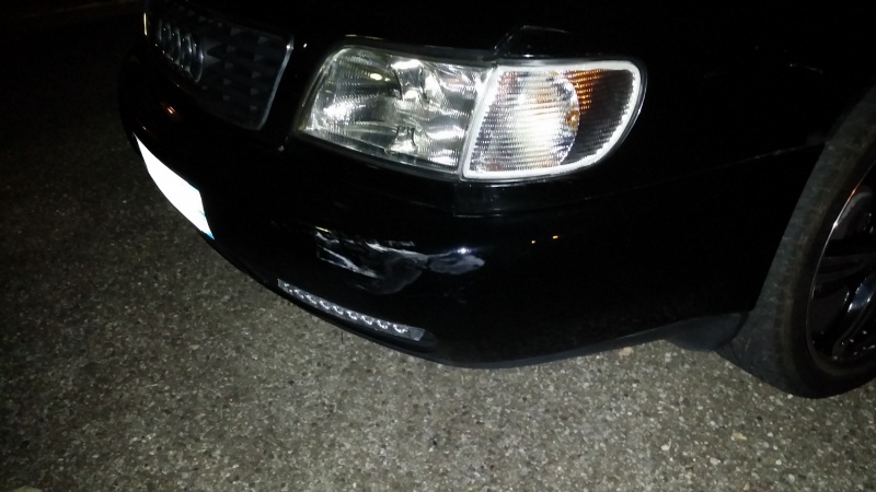

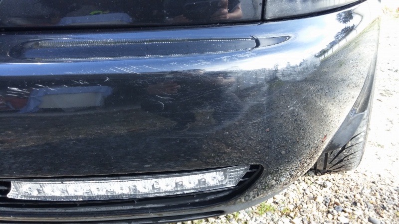

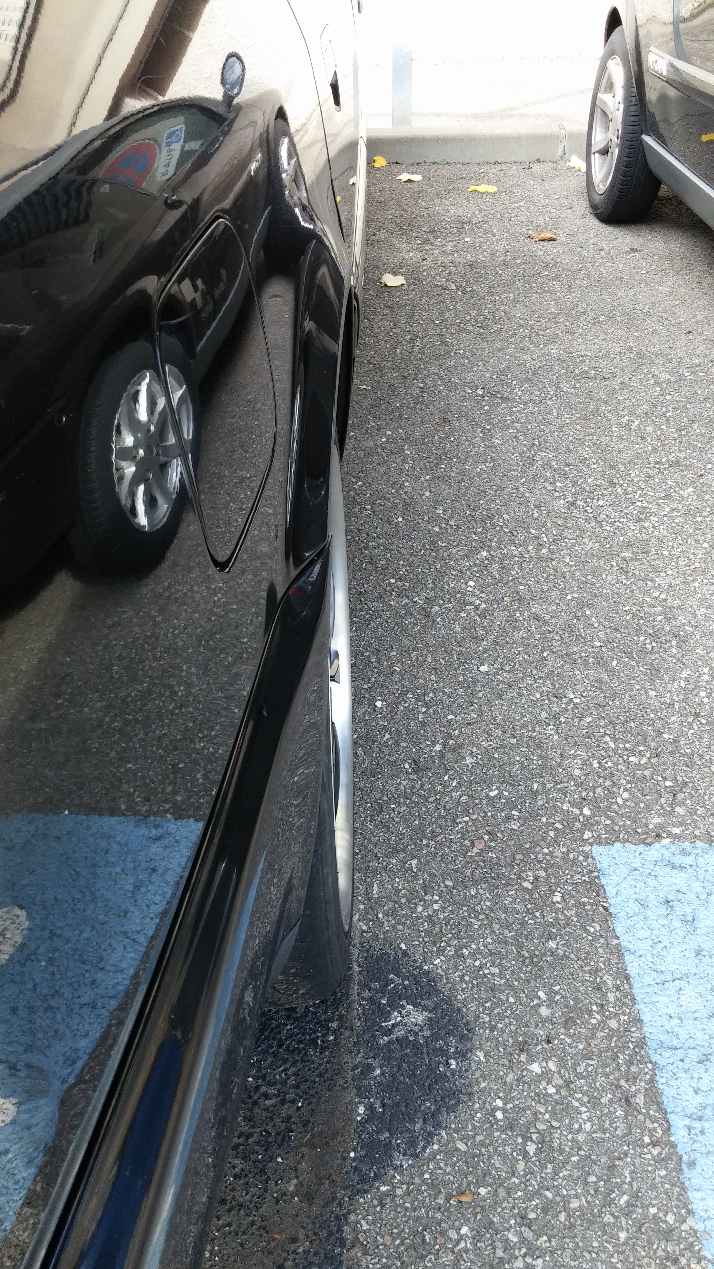

se soir je descend et la surprise je me suis fait defoncer le pare choc donc demain devis chez le carossier ppour peinture et je m'arrange avec le voisins pour que se soit a ces frais car la je suis degouter
Vraiment pas cool le pire cest quelle dors toujours au garage normalement mais mon garage est rempli par mes meubles ....jai peur davoir un ecart enorme de teinte car ma peinture est assez abimer mais bon je ne vais pas laisser cela comme sa alors que je la bichone ....ils pourrait faire gaffe quand meme pfffff cest chiant
Bonjour je viens vous donner des nouvelle mon carossier me prend 120e pour faire le parechoc complet mais je vais avoir une difference de teinte pendant un temps sa me derange beaucoup donc je me tate je vais deja essayer de polisher et voir le resultat
Resultat apres polish et beaucoup d'huile de coude
Il reste un peut mais rien a voir qu'au debut

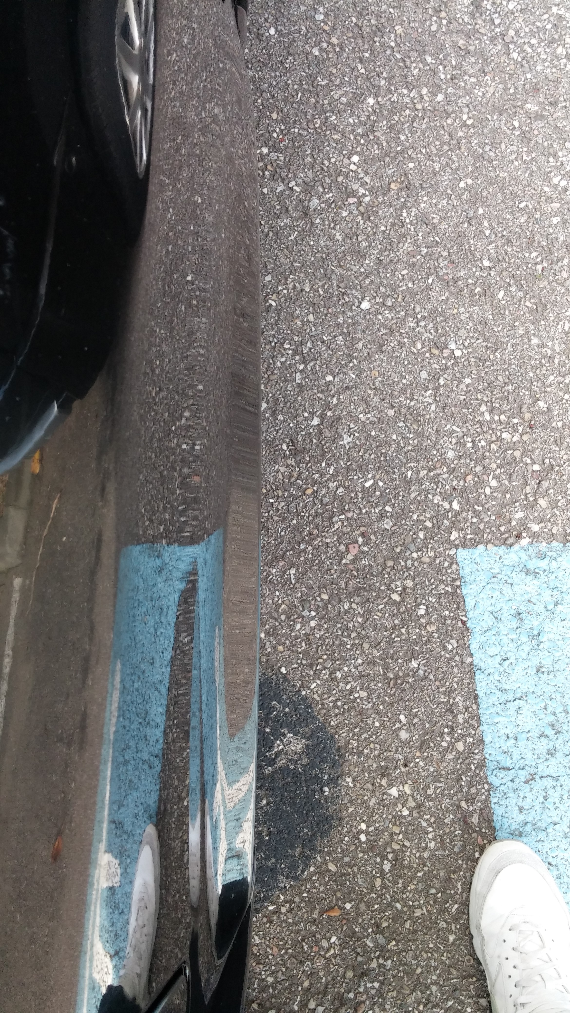

Et la mienne la peinture est tellement pouri qu'au soleil on voit tous les trace au meme avec ouate ou micro fibre donc polish impossible a la main et a la machin c'est pareil .c'est sur que je serais friand d'une versione haut de gamme mais la mienne je me dit quelle est fiable et tout donc j'y réfléchi et etant amoureux de l'a8 d2 je prefere prendre la 2.5tdi 150cv que l'a6 c4 2.5tdi 140cv meme si l'a8 sera un cochon mais bon l'assurance n'est pas d'accord donc pour le moment bloquer a 90ponais
le 2.5l tdi de l'A8 est un V6; qui est beaucoup plus chère à l'entretien que le 5 en ligne de la C4 ;)

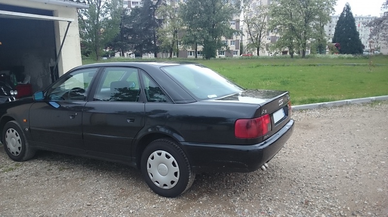

voila on peut voir la peinture en plein soleil ..... :( une belle grosse catastrophe!!!!!!!) et malgrer les 3mois qui on suivi cette photo (photo 2 avec jantes audi) (photo 1 pare choc polisher aujourd'hui encore!!!) c'est toujours aussi degeu

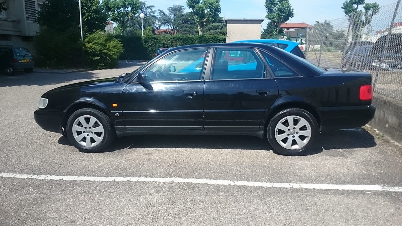

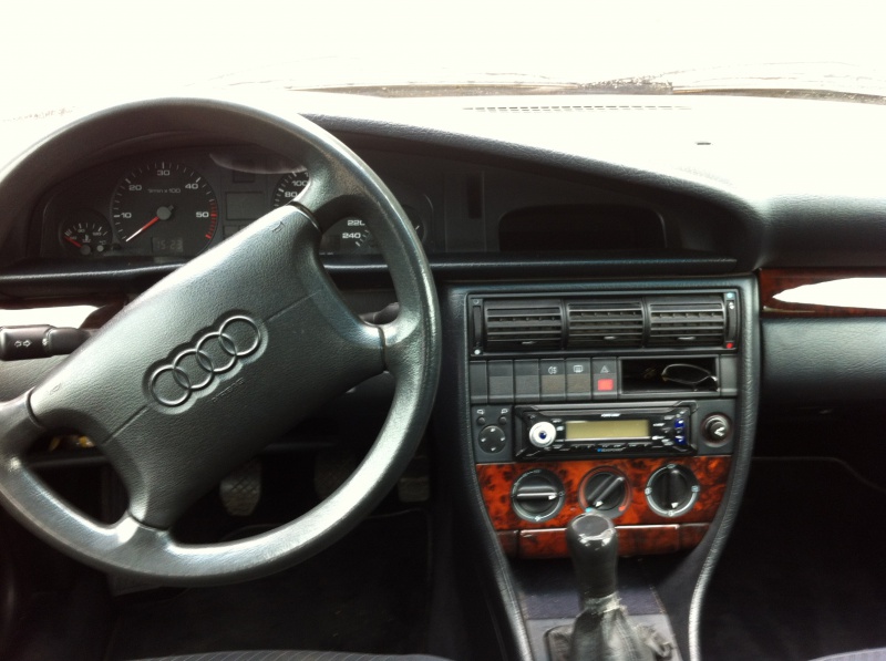

un petit avant/apres du moment de l'achat a ces jours :
coter:
avant:
apres:
arriere
avant:
apres:
angle:
avant:
apres:
interieur:
avant:
apres:

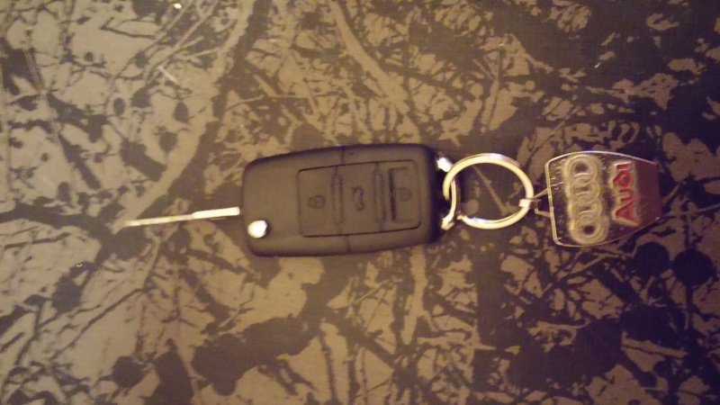

bonjour a tous je suis aller me renseigner chez mon cordonnier il me copie ma cle sans probleme pour 12€ sans le transbondeur bien sur
j'ai également commander mon kit ouverture a distance complet des que je le recoi je le monte et je vais faire copier mes clefs chez mon cordonnier puis je mettrai le transbondeur actuel dans ma nouvelle clef tous sa pour 50€

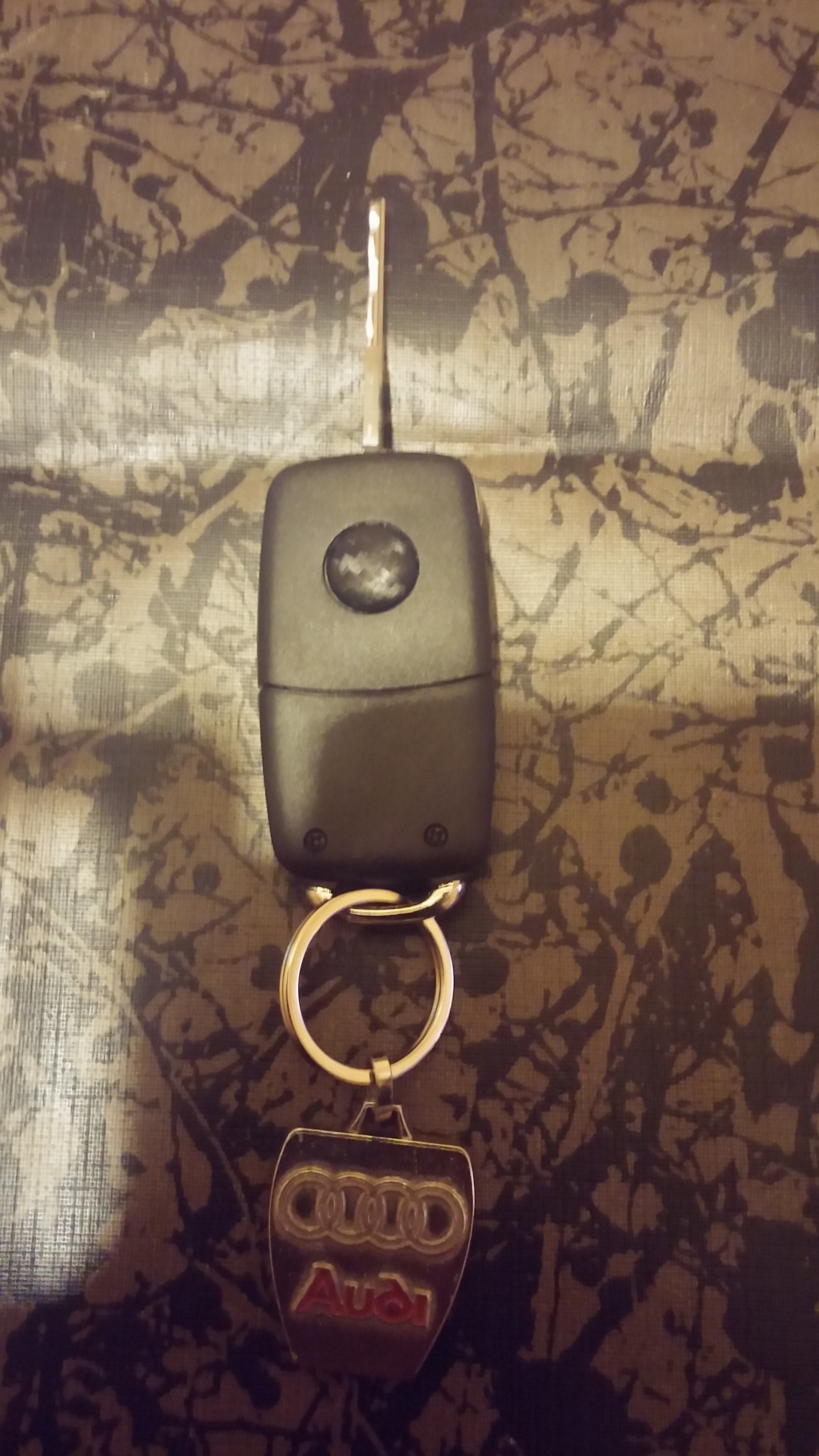

Bonsoir je vous donne quelques nouvelle pour mon plip
Le livreur na pas dénier s'arrêter me deposer mon colis il a falut que jail le chercher dans leur entrepot alors deja sa ma enerver

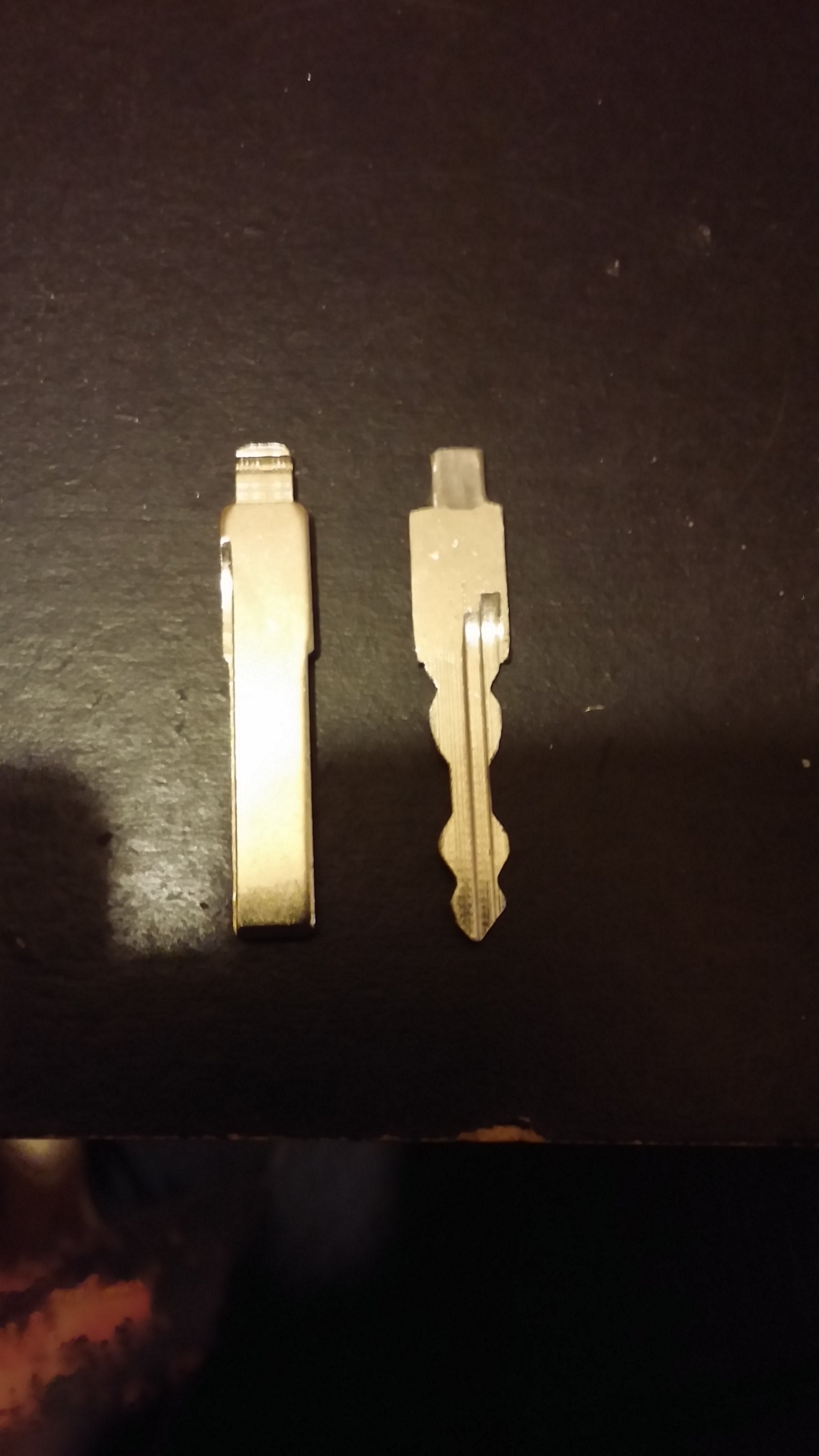

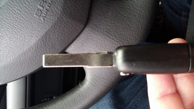

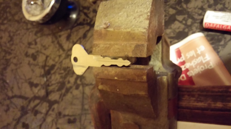

Apres deballage du colis grosse surprise la lame de clé ne correspond pas a ma clé je vais donc chez mon cordonnier et il me ricane au nez en me disant gentillement que je me suis fait enfiler alors je lui demande de me la copier sur une cle classique pour 12e il me la fait et jai bricoler tout sa pour que sa fonctionne je suis aller essayer et tout fonctionne elle demarre et ne cale pas .
Plus cas tirer tout les fils pour ma centralisé a distance
Photo de la cle a venir
On voit clairement que cest incompatible

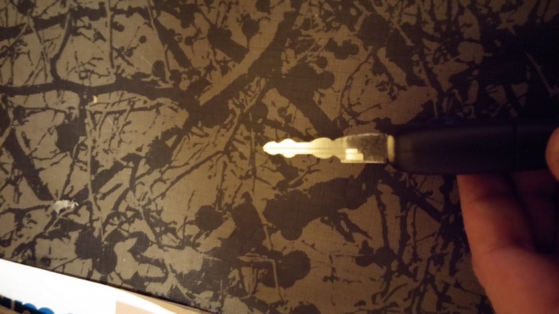

Debut des travaux
Decoupe de la cle a la dremelle
Et voila le travail fini

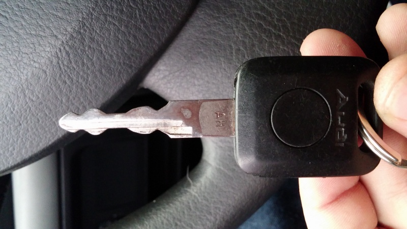

Normal, nos "vieilles" clés sont des profils AH (présents sur a6 jusqu'en 1996, après c'est des profils comme ceux de vos clés - j'en ai un jeu à la maison)
ok ok
j'ai contacter le vendeur car sur son annonce il marquait bien que l'a6 c4 de 1994 a 1997 donc j'attend une reponse mais sans grande conviction
cette apres midi je vais refaire faire une cle pour l'adapter sur le deuxieme plip car c'est tres simple a changer (la lame tien par 2 vis ) avec ma dremelle je retrasse l'aspect de la lame non compatible sur ma cle je fait une gorge pour les vis ni trop grosse ni trop petite pour que les vis tienne bien et je met mon transbondeur a l'interieur
mais j'aurais su tout sa j'aurais fait comme lucifer1972 sa m'aurais eviter tout sa et sa ne m'aurai pas couter beaucoup plus cher en fin de compte ... mais bon tempis je fait avec puis a la fin sa marche tout de meme

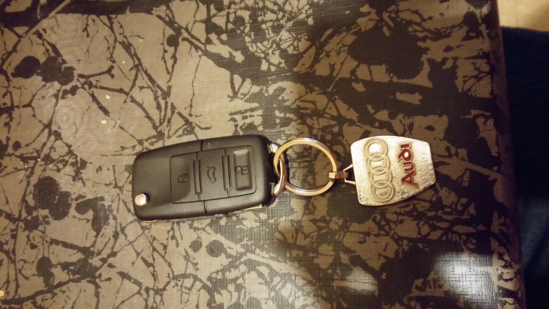

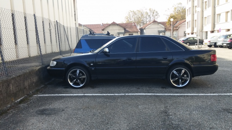

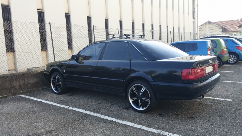

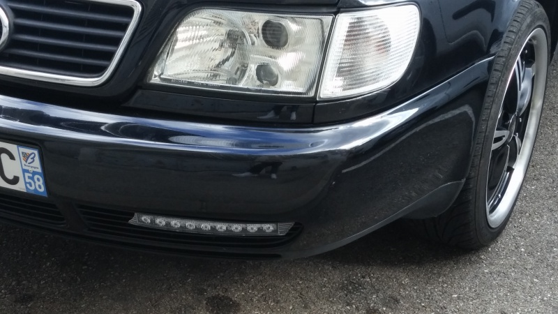

voici les photos de ma clé faite hier (la 2eme) et puis voici les photos de mes jantes (discution sur un autre topic)
voici la clé faite par moi meme (pas parfait mais fonctionnelle)j'ai mis un bout d'autocollant sur leur stickers car bleu c'etait moche en attandant d'avoir mon stickers audi
les jantes: (ASA AR4 5x112 18pouces ET32 9" de large)

Merci de vos conseil mais l'audi a4 ne me plait pas et je la trouve pas assez grosse je vais garder mon a6
Poir les jantes je vais verifier mais sa a l'air de pas etre du 9pouce de large jai du me planter je vous confirme sa quand je la monte en roue hiver
Ah ben ça après les goûts ça ne se discute pas ! :p
Je devais prendre une C4 au lieu de la B5 mais elle ne rentrait pas dans mon garage :p Du coup j'ai pris une B5 et j'en suis très satisfait aussi (mais ce n'est pas la même philosophie que la C4 c'est net)

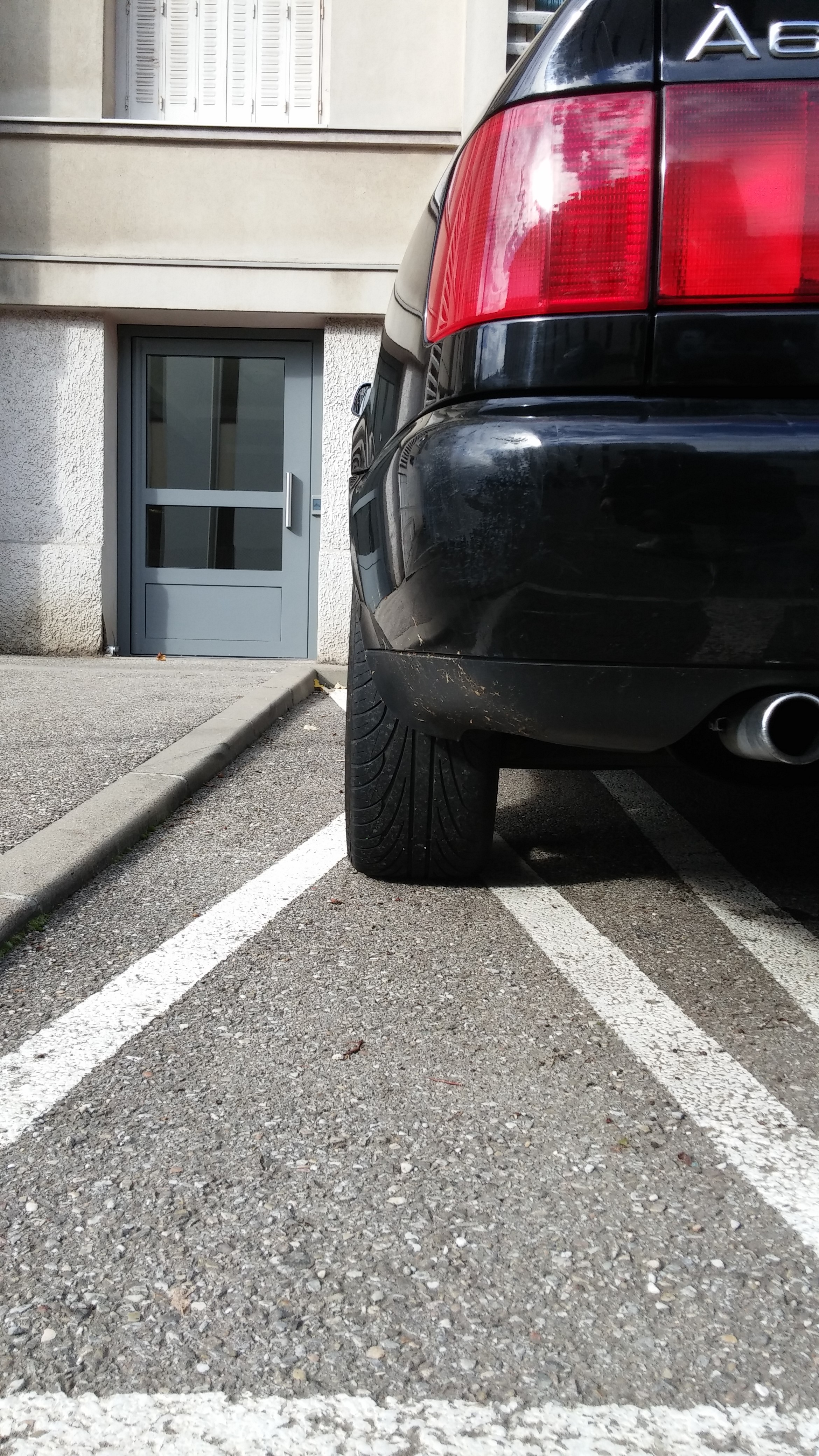

Pour tes jantes, vu ta photo vu de l'arrière et du pneu, je doute fort aussi que tu sois en 9" et en ET32 ;)
ET32 confirmer sa c'est sur
par contre 9 pouces c'est impossible je me suis planter
quand je la monte en roue hiver je vous prend en photo ma jantes avec les cotes ecrite dessus
d'apres se qu'un membre du forum s4 c4 ma dit quand il a vue ma voiture (vendredi) il ma dit que je doit etre en 8 ou 8.5 pouces
affaire a suivre
8 pouces ça me semble cohérent
Ce qui est surprenant, c'est qu'elles ne sortent pas plus que les miennent qui sont en ET40
Et pourtant.....
comme Memphis.. tres dubitatif .. :ripeer:
j'essaierai de retrouver une photo avec mes 8x17 ET40 c'est bcp plus " ric rac"

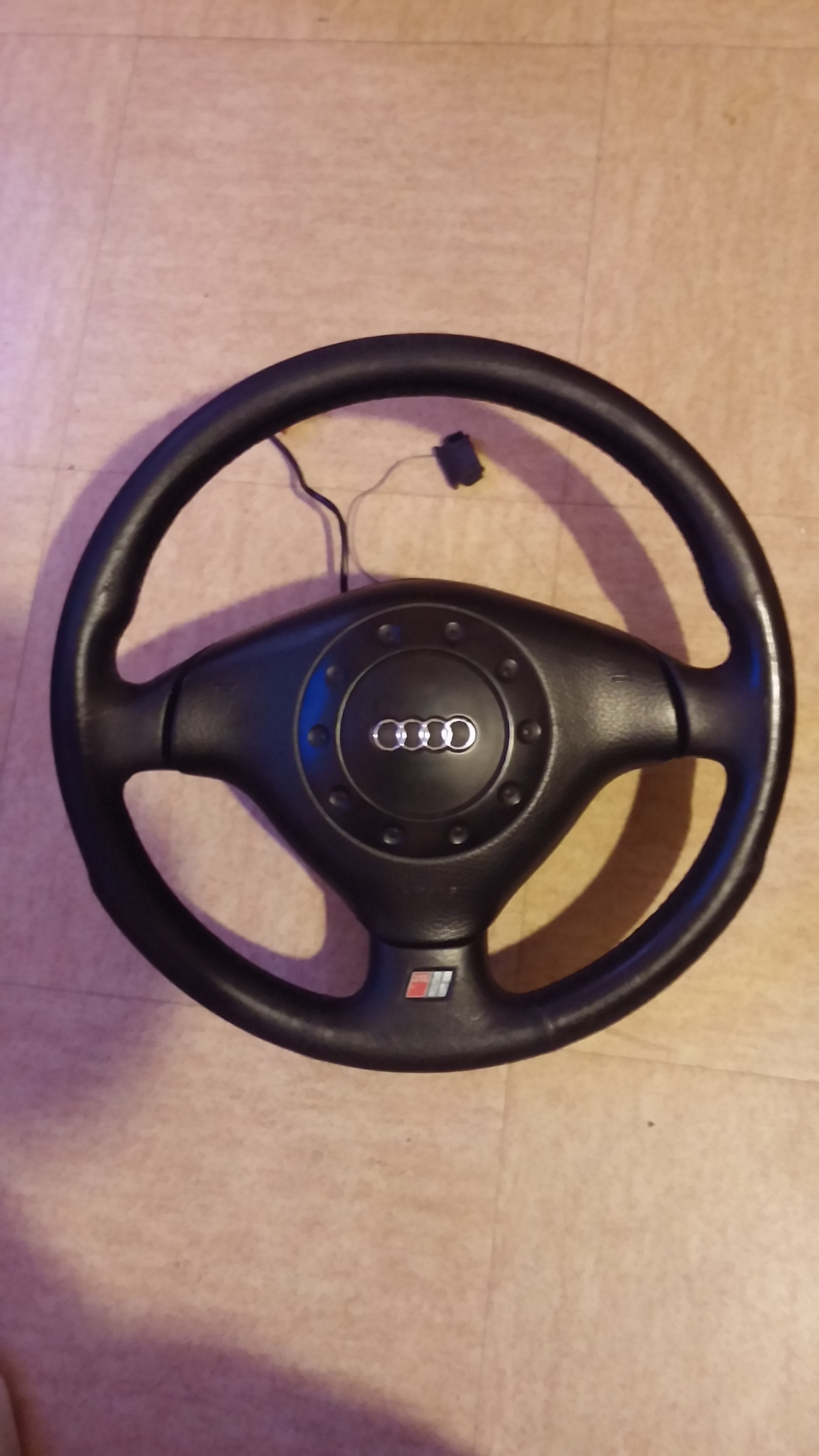

Hier matin je suis partie a nevers acheter un volant pour la belle aller nikel je reprend la route et 60kms plus tard bammmm courroie alternateur qui pete a moulins un jour férié jai dut demander a mon pere de me trouver une courroie sur lyon et de ma l'amener (en voiture sans permis ) a 1h du matin je me suis retrouver a reparer ma voiture a une station service ....grosse cata pour un volant maintenant la courroie est nikel le retour de nuit cest tres bien passer ...
Au passage jai acheter avec le volant boutons de leve vitre commande de retro et le mecanisme de la serrure de coffre avec le joint dessus
Le tout pour 50e je vous une photo apres
