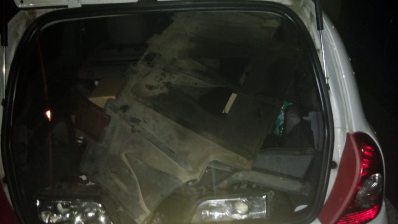

1 protection sous moteur pas casser =)
1 baie de pare brise nikel
1 pommeau
1 clignotant
le tous pour 65€
j'ai deja monter la baie et recuper les vitres des phare a6 (arrondis au niveau du capot) car ces phare n'ont pas les AB alors que les miens les on. du coup vitre a6 sur mes phares
les photo viendrons j'ai aussi monter le clignotant au passage
se weekend montage plaque sous moteur
j'attend toujours mes feux diurnes au passage
voila voila pour les nouvelles la voiture roule parfaitement
Voici quelque photo

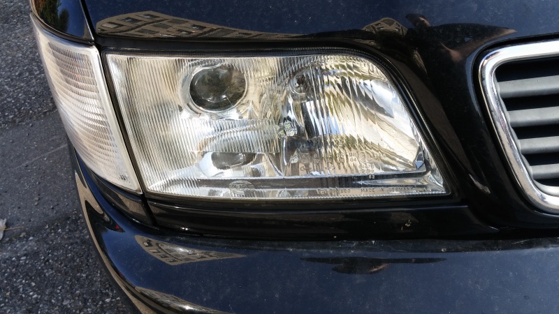

Mes phares avec mes nouvelles vitre arrondis

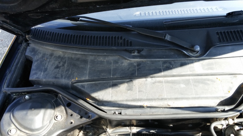

La nouvelle baie de pare brise pas casser mais sale
La plaque sous moteur

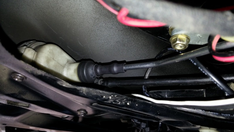

Le mecanisme avec le joint reparer pour qu il ny est pas de fuite

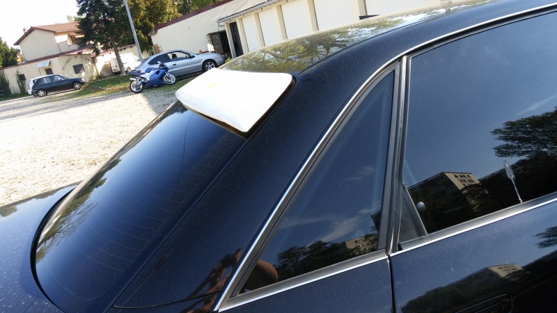

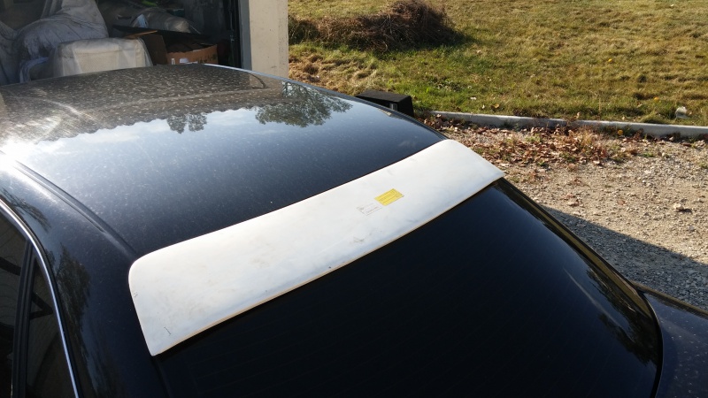

Je vend aussi une casquette de lunette arriere neuve prete a peindre si sa interesse quelqu'un

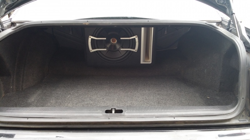

Voici mon nouveau caisson car avant jen avait mis deux sa prennait toute la place etc alors je lest racheter a un amis et jai mis celui la a la place tout proprement au moin je pers pas trop de place

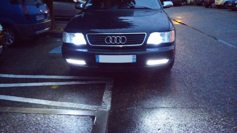

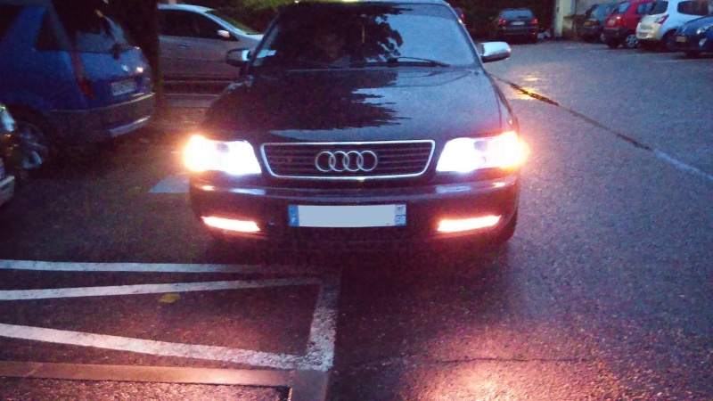

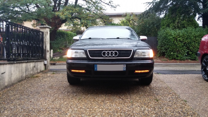

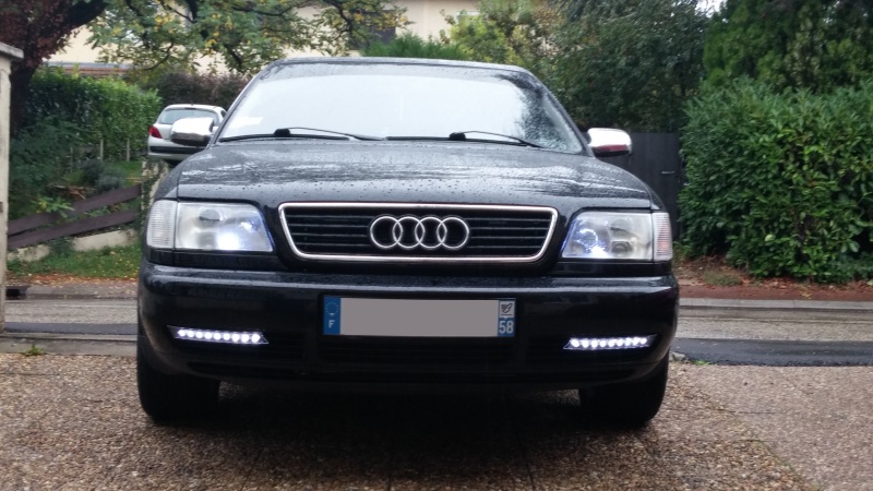

bonsoir a tous j'ai recu mes led je les ai monter et brancher voila le resultat
vous en pensez quoi ?
Pffff oui depuis que je lai meme la vitre changer ...des quil pleu buee et deux jour apres plus rien je sais pas dou sa vient car mes cache son bien clipser derierre
pour le moment je suis ponté sur les veilleuses mais apres je vais me ponté sur le + apres contact de l'alternateur pour que sa s'allume automatiquement et je vais supprimer les clignos d'en haut et y mettre des veilleuses a la place de les avoir dans les phares
bonne idée?

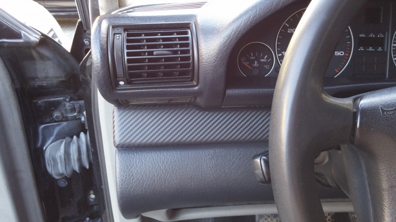

bonjour a tous j'aimerai faire un covering carbonne sur mes insert en bois ou les peindre en noir brillant
que me conseillez vous ?
Pour ta buée dans le phare, il faut que tu rédémonte le verre de phare, que tu nettoie le joint et les 2 portées de joint. Je sais plus sur ce modèle s'il y a une mise à l'air libre (avec tuyau qui descend vers le bas), si c'est le cas faut voir si pas bouché. J'ai moi aussi mon phare passager à faire
Pour les clignos, mauvaise idée
Pour les inserts, les 2 se font, mais le covering c'est galère sur les parties arrondies.
covering carbone => 3M, mais comme Memphis, pas évident sur des arrondies,
mais après la peinture est plus fragile, ça attire beaucoup plus la poussière et c'est pas évident non plus d'avoir un rendu parfait !
Ok donc vaux mieux que je laisse les cligno comme sa alors.le covering jarrive assez bien a me debrouiller je pense essayer en carbone 3d

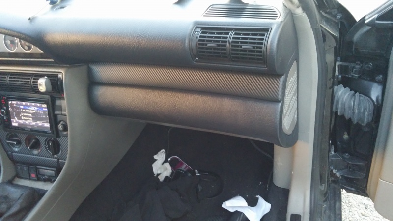

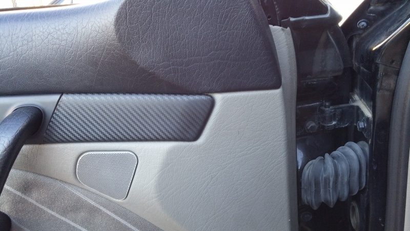

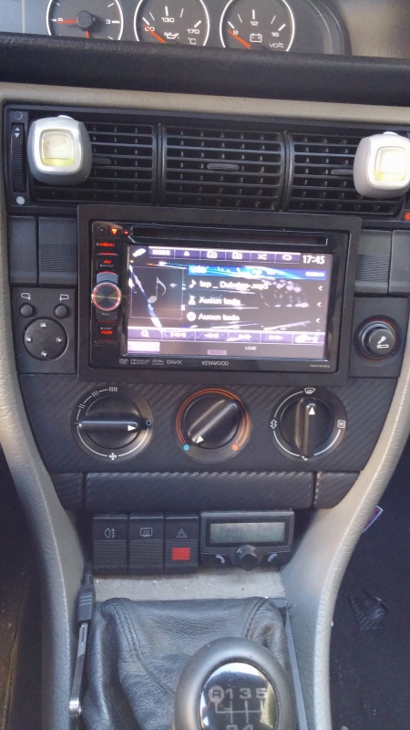

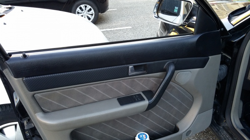

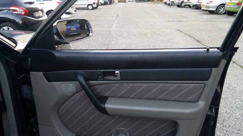

aujourd'hui j'ai fait ma ronce de noyer en carbone 3d 2h pour la voiture complete
au revoir ronce de noyer
vous en pensez quoi?
c'est mat, c'est pas du stickers nortoto a 15€ brillant c'est carbone 3d mat (j'ai pas payer cher 10€les 2.5m x 35cm sur LBC)

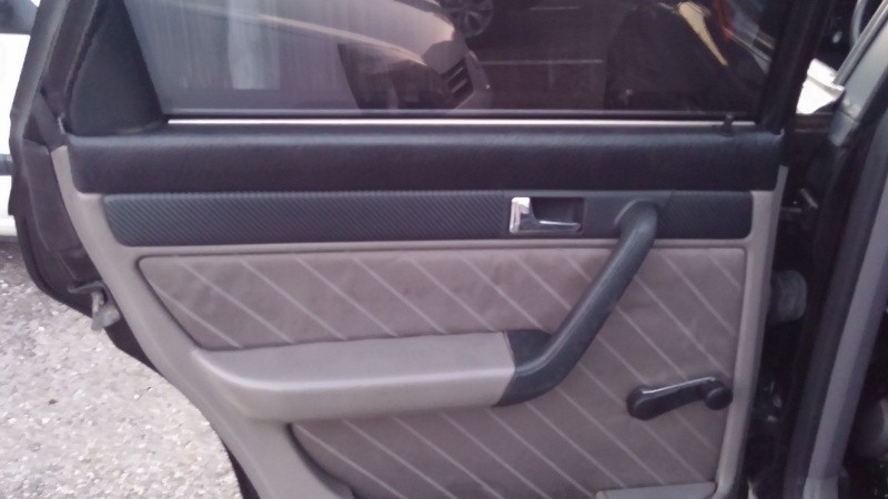

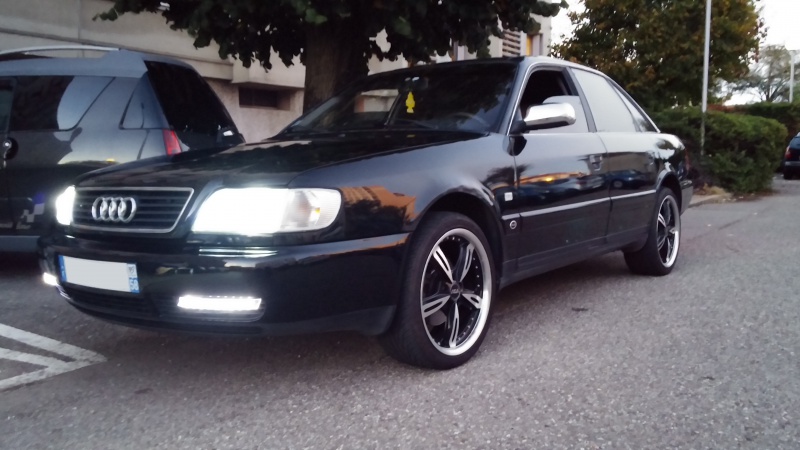

salut tout le monde voici quelques photo aujourd'hui un petit nettoyage s'est imposé

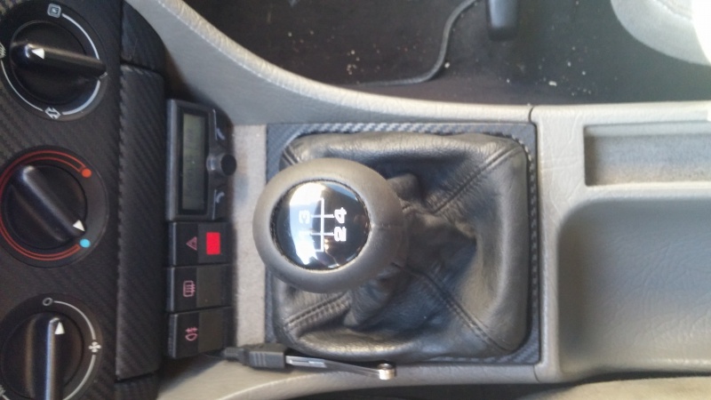

auujourd'hui ppendant le nettoyage de l'interieur j'ai fait le tour de mon souflet en carbone
