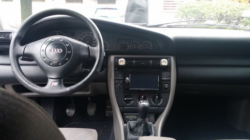

Salut tout le monde voici une photo de mon intérieur avec le volant cuir 3 broches
Des avis ???

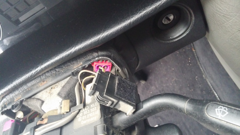

Jai egalement changer ma commande de retros qui sallume a nouveau
Montage plug and play prise noir et prise rouge

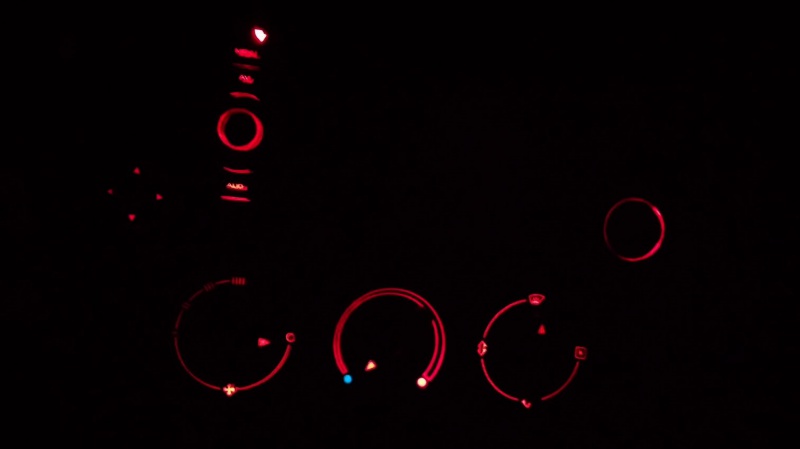

voici une photo de nuit avec tous les eclairage fonctionel avec mon autoradio

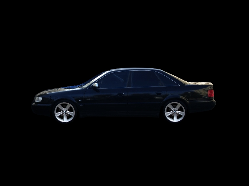

bonjour a tous j'aimerai votre avis sur changement de mes jantes (celles en 18")
j'aimerai monter celle du bmw e60 en 19" rabaisser (projet qui vera le jour au printemps)
j'ai fait un montage grossier (je trouve que sa la rend classe )
des avis?
j'adore ces jantes ! elles sont bien concaves en plus !
Pas sur du rendu sur ta C4, ne pas oublié les cales pour le changement d'entraxe qui va amené les jantes un peu plus vers l'exterieur encore
C'est ma c4 en photo je trouve que le rendu sera parfait rabaisser et bien entendu j'ai trouver les cales pour changer lentraxe en 5x120

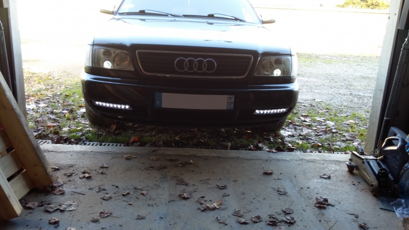

bonsoir a tous j'ai recu mes led h3 commander semaine derniere pour transformer mes veilleuse sur mes antibrouillard(car ma voiture n'est pas equiper du faisceau anti brouillard)
et sa fait pas mal au yeux pour ceux d'en face (pour comparé avec mes dirurnes)
voila le resulat
vous en pensez quoi ?

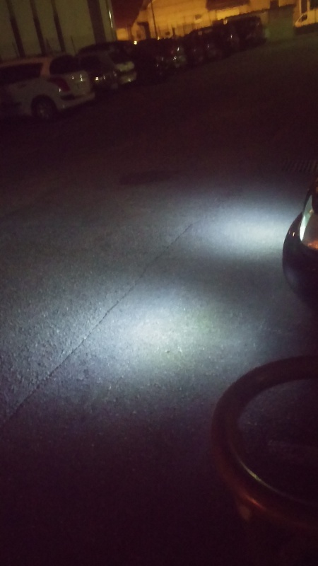

bonsoir a tous j'ai recu ce jour mon nouveau kit xenon 55w 8000k h1 pour mes phares
on y voit clairement mieux
de dehors :
de l'interieur : ( phares )
de l'interieur : ( phares+plein phares conserver en halogene )

je ne suis pas daccord mon kit xenon ma apporter bien plus et encore plus depuis que j'ai installer un 55w . rien est ireversible je debranche mes ampoules xenon je met deux halogene 55w et controle passe nikel
mais vraiment le xenon ma apporter beaucoup plus de luminosité que des halogene 55w meme en philips ou en autres marque
(difficile d'avoir un faisceau lumineux egal a se que j'ai actuelment avec deux ampoules halogene)
et pour passer le controle technique avec un kit xenon suffi de mettre un kit xenon 35w 6000k avec une installation de laves phares et sa passe sans souci

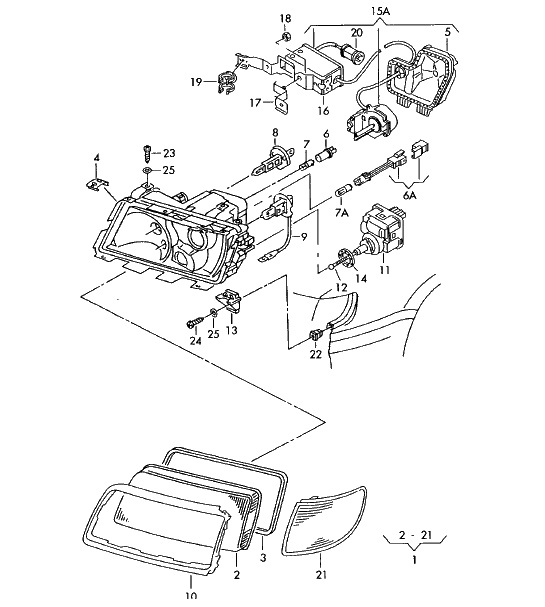

Salut Lucifer
Demontage/remontage des deux phares en 1heure chrono sur un parking l'autre jour :)
Deux tournevis = un crusi et un plat.
Pour retirer le phare il faut d'abord retirer la lèvre métallique sous celui-ci tenu par un petite vis crusi coté centre calandre = puis elle se retire en tirant.
Ensuite 4 crusi noires= 2 en dessous du phare et 2 au dessus(N°(23 et 24)x2), attention de ne pas perdre les vis du dessous = perso j'ai utilisé un aimant.
Le phare sort = débrancher les trois connectiques (clignots, feux et phares)
Retirer l'optique de clignotant(N°21).
En observant le phare on peut voir qu'il est tenu par des clips en métal sur tout le pourtour mais avant de les retirer il faut enlever le fil de fer qui maintient le caoutchouc anti-vibrations (pas présent sur schéma et se retire par en dessous avec le tournevis plat)
La tu retires ce caoutchouc en faisant glisser au tournevis les ergots hors de leur logement (N°10).
Après tu enlèves les clips (N°4) au tournevis plat en tenant bien la vitre (N°2).
La vitre peut se retirer délicatement au tournevis mais faire très attention de ne pas abimer le caoutchouc joint de celui-ci (N°3) !!!
Sinon tu auras de le buée dans ton phare.
Nettoyage au produit a vitre de base perso :)

En revanche les jantes BMW j'accroche très moyen, déja le 18 pouces je n'étais pas hyper fan mais la je pense que ça fera bien trop gros même rabaissée
Après je suis un ultra-puriste des jantes Audi mais je me dis qu'il y a probablement de quoi faire avec des belles jantes en 17 ou 18 chez Audi ou Replica...mais bon c'est une question de goût, l'important c'est que ta voiture te plaise..

Les jantes projet abandonné je vais plutôt la rabaisser avec mes jantes actuelle et trouver une paire de jante audi rotor gris anthracite
