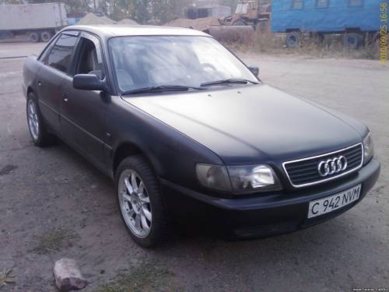

regulateur (pk pas dans l'avenir)
ordinateur de bord ( j'ai juste a le cabler)
4 vitres électriques ....mue pk pas si l'ocazz se presente
bose (je suis sur le coup )
webasto( je ne sait pas ce que sait)
enlever le sigle 1.9tdi (déjà essayer mais l'ancien proprio la coller a la glue donc on voit les traces donc recoller ^^)
rentrer un v10(hummmm j'aimerai si seulement ^^)
upgrader les freins (je n'y avait pas penser)
monter kit s6 ( si seulement je le trouvait ^^ )
rideau dans les portes(pas grande utilitées vue mes vitre teinter a 5%)
store plage arriere (idem)
retro rabattable( si possible j'aimerai bien pk pas si je trouve avec les deux retros identiques)
cuir electrique chauffant ( incompatible dans ma voiture car siege manuel et je ne veut pas de cuir) je prefere mon interieur de s6+
attelage origine je n'en est pas l'utilitée
  • Réponses 548
je vais la pousser a 120 130 cv en esperant que le moteur ne souffre pas trop car boite ultra courte dessus ^^
Mais justement, c'est ce qui est inutile qui est indispensable ! Lol
^^lol je suis assez daccord mais quand meme (rideau sur lunette arriere j'en est mis un alors que je suis teinter a 5% mais sur les portes arrieres je trouve sa vraiment inutile surtout que je trimbale personne derriere ou presque mdr ) merci camera de recul pour me garer ^^
j'aimerai aussi une partie qui isole le coffre (pas ou il y a les feux) , la ou il y a le "triangle) quand on leve le coffre mais sans succes
au passage a l'arriere j'ai remplacer les deux HP par deux ovales amplifier
la moquette de coffre, ça finit bien en effet.
Le régul c'est juste indispensable, plus que l'ODB
Memphis si tu en a un ou que tu en trouve un pense a moi je serais interesser car quand j'ouvre le coffre :vomi: lol
le regul je vais y penser quand je l'aurais rabaisser et que je lui aurait faite une complete
ODB j'ai pas la motivation en se moment apres l'hiver je m'y pencherai
J'ai plus en stock la moquette de coffre, déjà vendu 2
Mais si je trouve je te tiens au jus
Si je puis me permettre, les Audi ne sont pas des autos propices au "tuning" excessif
la sobriété est le mot d'ordre, afin de rester dans l'esprit originel des 4 anneaux.
tu as de bonnes idées et tu tiens comptes des avis ( sauf pour les feux diurnes ... )
si je partais de ta base actuelle,
je supprimerais :
les feux diurnes,
les baguettes chromées autour des vitres,
le bandeau teinté sur le pare brise,
a6, le sigle audi et 1.9 tdi, quitte à repeindre le coffre
le bandeau de S4, le temps de trouver celui de S6 à un prix raisonnable ...
je peindrais le contour chromé de la calandre, ainsi que le fond des phares, en noir
ne laissant que la touche de chrome des rétroviseurs et les jantes pour contraster avec la teinte de la carrosserie.
Mais avant toute chose, j'achèterais des combinés filetés pour la poser,
étant donné que tu es parti sur des jantes de gros diamètre, tu as laissé de côté l'idée du confort pour viser l'esthétique,
tu devrais à mon avis, aller au bout de ton idée et faire toucher les pneus aux ailes,
suite à cette modification tu aurais une caisse de parking en somme, mais une caisse qui en jette ...
Tout à fait d'accord avec ton avis sur la sellerie.
merci de ton commentaire je vais repondre par mes penser ^^
supprimer les feux diurnes je ne suis pas daccord car je trouve que sa lui va bien surtout qui ont a peu pres la forme (le galbe etc.)
supprimer baguette des vitres chromer non plus car je trouve que sa lui donne une touche de luxe (comme la 2.5 tdi 140cv)
la bande sur le pare brise j'y réfléchis justement car un peut jacky (a voir dans le temps)
supprimer le sigle "a6" et "1.9tdi" sera fait lors de la peinture complete ( je ne vais pas faire peindre le coffre pour 6mois et puis refaire une complete apres)
supprimer le sigle audi (4 anneaux) je trouve sa dommage de cacher ces anneaux j'aime mieux avec (c'est pas une Renault j'ai pas honte de rouler en audi ^^)
je ne remetrai pas les feux a6 avec bandeaux noir car je n'aime pas sa la vieillie et que le bandeau s4 et bien plus beaux que ces feux separer (en attendant de trouver un bandeaux s6 bien entendu)
peindre le tour de la calandre en noir ferrais trop de noir (voiture fantome ) comme déjà dit le chrome fait une touche de luxe sur cette voiture
les phares en noir c'est horrible j'ai vue sur le net)
j'aime pas on voit que le plein phare sa fait tache a mon gout
923232audia6a6c4avant8629914d23088871610
pour le combiner filter comme dit plus haut je verrais apres l'hiver car pas les fond actuellement je viens de me mettre en appart et tous
apres les gouts et les couleurs comme on dit sa peut pas plaire a tous le monde....
Modifié par kevin69800

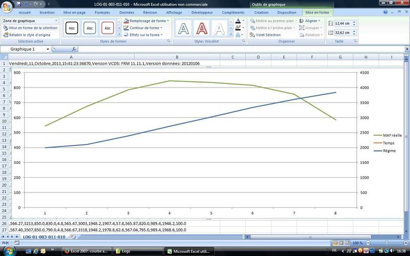

Calculateur moteur, bloc de mesures 011, voiture à 90°C, tu te cales à 2000 trs en 3eme et tu enregistres en accélérant pied dedans jusqu'à 3500 trs.
Tu quittes VAG-COM, tu ouvres le fichier etu essayes d'en tirer un graphique sur excel - au début c'est galère mais quand t'as compris ça va tout seul
Il faut avoir entre 1850 et 2250 mbar à 3000 trs pour le 90ch

Je viens de retrouver la page qui explique comment tester le débitmètre et le turbo sur 1.9 TDI :
http://www.vag.com.fr/tdi.htm
Je pense que la plage de mesure provient du fait que les tests peuvent se faire sur des conditions climatiques différentes, et donc avec une pression atmosphérique qui peut varier d'un test à l'autre ;)
edit : voila ce que ça donne pour le mien :
