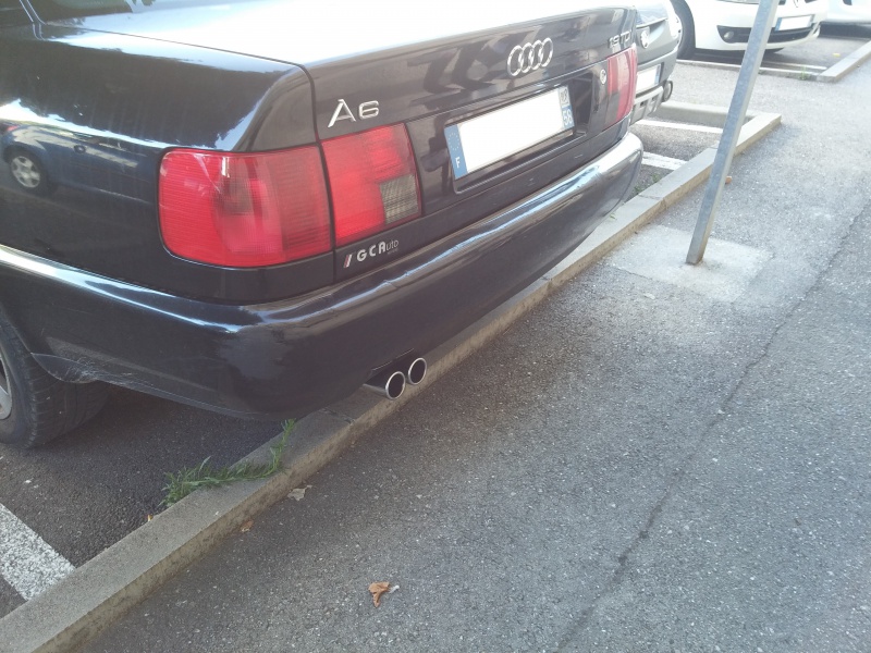

j'ai également couper ces deux sortis de pot affreuse et mis des droites

pour le moment voici les photos de mon pot modifier et de mes deux deflecteur fait se matin
pour le moteur j'irai voir plus tard merci du conseil
a vos avis =)
pot :

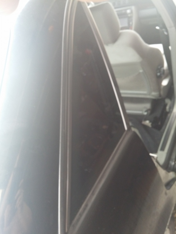

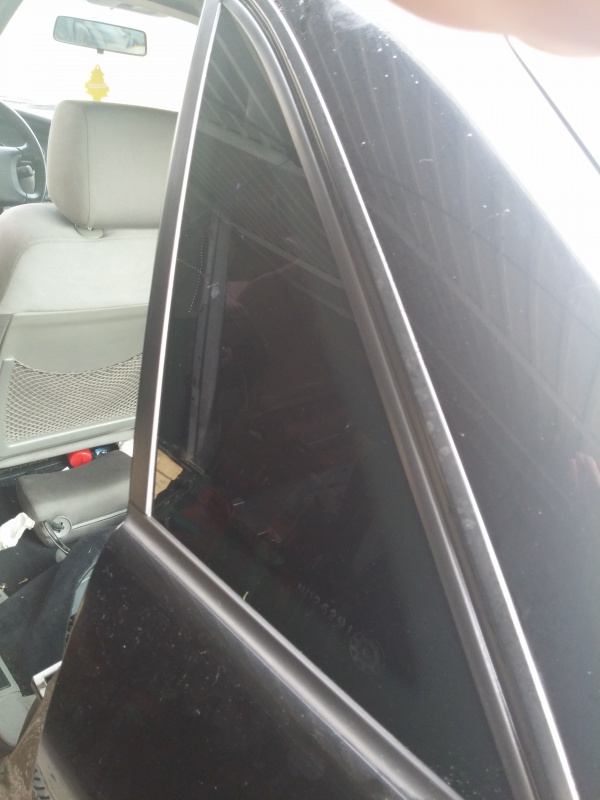

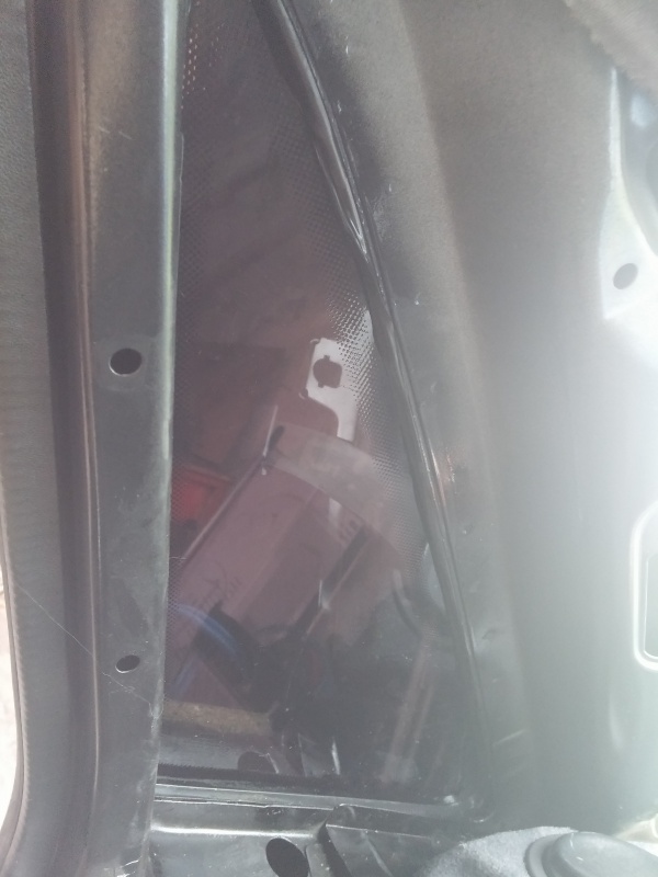

je viens apeine de refaire mes deux vitres arriere je laisse tirer et secher et je remonte sa demain
tu as mis quoi comme film deja thermoformé et decoupé
et la "couleur" de teintage c est quoi ?
pour l echappement tu n as pas peur que les fumée deforment ton par choc a l arret ? tu l as fait comment ?
Modifié par sedgar58
Pour les sorties, aucun risque à ce que les fumées déforment le parechoc, les fumées ne sont pas assez chaudes pour ça
Sinon +1 pour savoir comment tu as fait, il est très propre ;)
Salut pour le teintage c'est en rouleau professionnel je l'ai thermo former moi même et les découpe sont aussi de moi
Pour la couleur c'est gris standard 5 % à l'arrière et 25 % à l'avant
Pour le pot j'ai couper les sortie d'origine au niveau du coude puis j'y est mis deux embout simplement un peut le système de memphis mais avec des embouts.
et tu fais aussi la lunette arriere parce que pour les nettoyer c est deja chiant alors appliquer le film sans bulles .....
pour les decoupe de tes vitres laterale tu les as coupé au ras du verre ou laissé une bande de verre
et à la pose tu as vu une difference entre le norauto et le pro ?
si tu nous faire des photos de la pose pour la plage arriere
Je ne ferait pas la lunette arrière trop galère je vais la faire faire par un ami pro
La découpe est 1mm 2mm en dessous pour éviter tout risque dacroche
Il y a une différence oui film plus epai et termoformable
Après avoir essayer les deux il est largement possible de le faire avec du film norauto ( fait la première fois ) avec un temps de séchage plus long et de la minutie
Je les est refaite car j'ai eu l'occasion d'avoir du film pro pas chère et la première fois a par les bulles dû à la poussière ( faite dans mon garage) le collage c'était plutôt bien fait ( photo plus haut )
La je vais les remonter et je vous fait des photo
Merci du conseil sa pourra mettre utile.
Cette fois je les est fait dans m'a maison
Je Ferrait celle de l'avant se week end
Et sûrement refaire l'arrière gauche car deux poils sont venu me fait chi**
Photo dans un moment

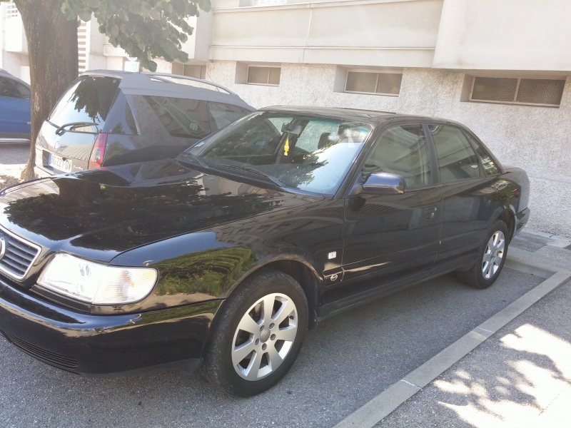

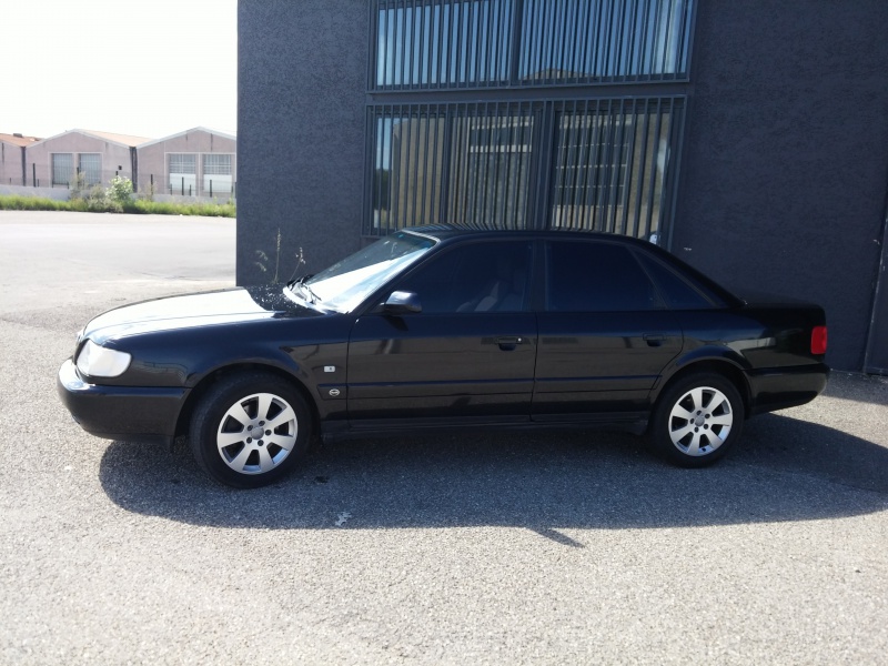

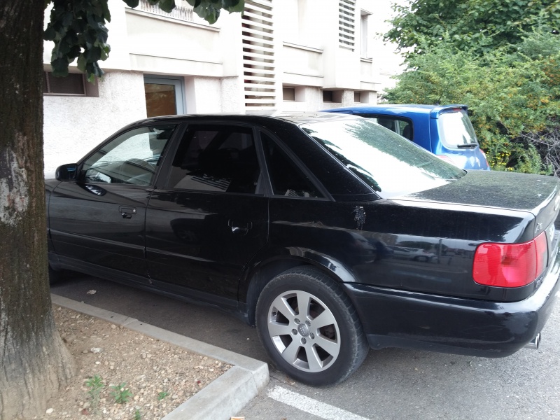

bonjour a tous
j'ai enfin terminer les vitres de l'a6 et ce n'est pas sans mal
voila quelque photo de la voiture prise aujourd'hui :
vos avis m'interesse
Merci beaucoup sa fait plaisir
Aurais tu des idée que je pourrais avoir pour la rendre encore plus parfaite ?
Tu badigeonnes tes bas de caisse noir avec de huile de lin, ca marche pas longtemps mais ca claque héhé ;)
(Ca marche aussi pour l'intérieur)

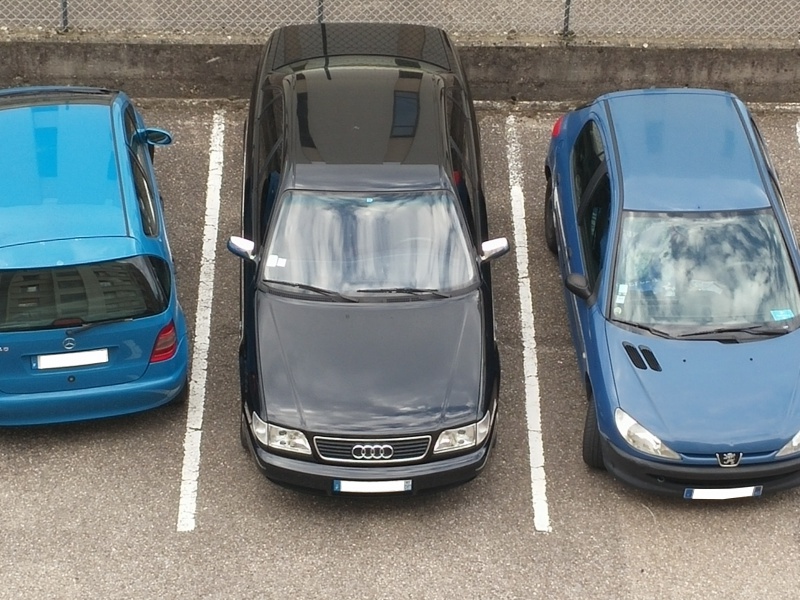

Je rentre a l'instant de 100kms je suis aller chercher des coques de rétros audi a3 après 2001 car les mienne était bleu nuit sa faisait pas beau alors en attendant de trouver mieux voici se que j'ai mis
Vous en penser quoi ? Je refrai une photo demain car il fait nuit a 00h00 lol

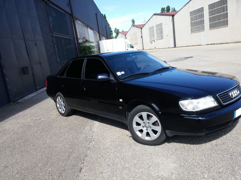

bonjour a tous voici une photo de jour pour bien voir la difference
