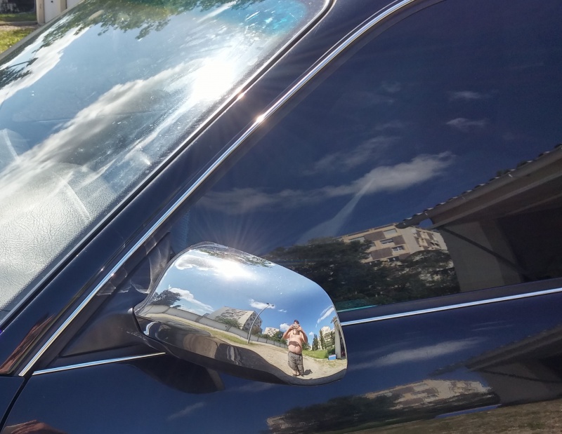

salut a tous alors voila aujourd'hui j'ai essayer de faire mes tours de portes en chrome avec du chrome adhésifs 3m
je touve sa jolie je l'ai fait en 6mm pour ne pas faire trop gros
vous en pensez quoi ?
  • Réponses 548
Pas mal ! Tu peux faire une photo zoom de la vue au niveau du rétro ?
salut voici une photo au niveau du retro :
Merci ;)
C'est pas mal
ça existe en 8 / 9 mm ce genre de bande alu ? ça tient bien dans le temps ?
sa existe en plus gros oui j'allait prendre du 12mm mais trop gros il restait que du 6mm donc j'ai prix sa ( plusieurs taille 3.5mm/6mm/9mm/12mm etc...)
dans le temps mon pere en avait mis sur la laguna 1 phase 1 en faisant le tour des feux etc... et au bout de 3ans quand il la vendu sa n'avait toujours pas bouger
apres a voir .... la j'ai pris du BC CORONA a 18E les 8m (feu vert car norauto le faisait a 40€ les 10m) avec adhesifs marquer 3m dessus aucune raison pour que sa bouge (je pense eviter de coller le carsher dessus ^^ )

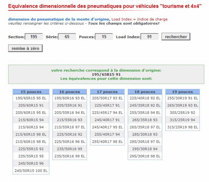

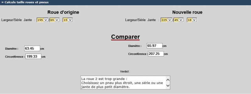

j'aimerai savoir de combien mon compteur fausserai til avec cette monte
Sympa ce logiciel :)
Ou on le trouve ?
Merci Kevin
désolé je connais rien sur le sujet :(
Ce n'est pas 225/45/18 qu'il te faut.
La monte homologué sera 225/40/18
Diamètre d'origine 63,45 et circonference 199,33
Nouveau diamètre 63,72 et circonference 200,18
je connais la monte qu'il me faut mais les jantes que j'ai trouver sont en 225/45/18 c'est pour cela que je voulais savoir le decallage avec le compteur
(tout compte fait je mettrai 4 pneu en 215/40/18)
Si les 225/45/18 sont en bon etat il devrait être facile a vendre ;)

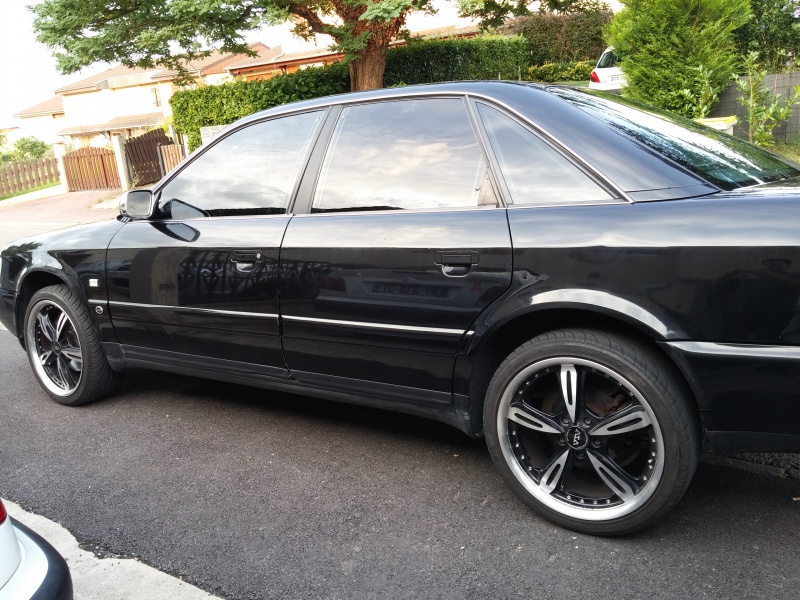

photo montage essayer vite fait
photo sur accord:
Mouais, je reste sur le fait que j'aime pas (sur l'accord non plus d'ailleurs). Elles sont à mon avis trop fines pour bien aller.
Voilà :
Avis ??
C'est très voyant je l'accord mais je trouve pas sa affreux
Je trouve qu'il y va fort se n'est pas une prostituer MDR sa ne peut pas plaire à tout le monde elle était plus classe en 16 pouces mais j'aime bien le coter voyant ....
Et en faite les pneus sont en 225 40 18 je suis dans la bonne monte le mec c'était planter sur l'annonce j'ai vérifier avec mon GPS je suis nickel au compteur
jantes peut être un peut trop Racing pour se genre de voiture,après faut voir une fois rabaisser,moi la mienne et en -60 et pneus en 225/40/18,et sa tien la route nikel............. :race: :race: :race: :race:

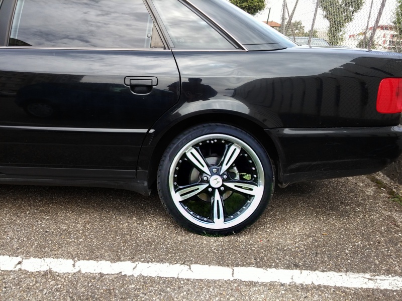

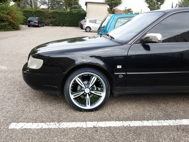

Je peut avoir une photo
Je la préfère avec les 16" Audi à ces 18" Honda. ca respecte mieux la ligne et l'histoire de notre paquebot roulant.
se ne sont pas des jantes honda ce sont des ASA ar4
les gout et les couleur....sa peut se comprendre
tien voila une photo en 225/40/18 et -60 a l'avant et -40 a l’arrière
mdr je suis daccord avec toi sur ce coup
