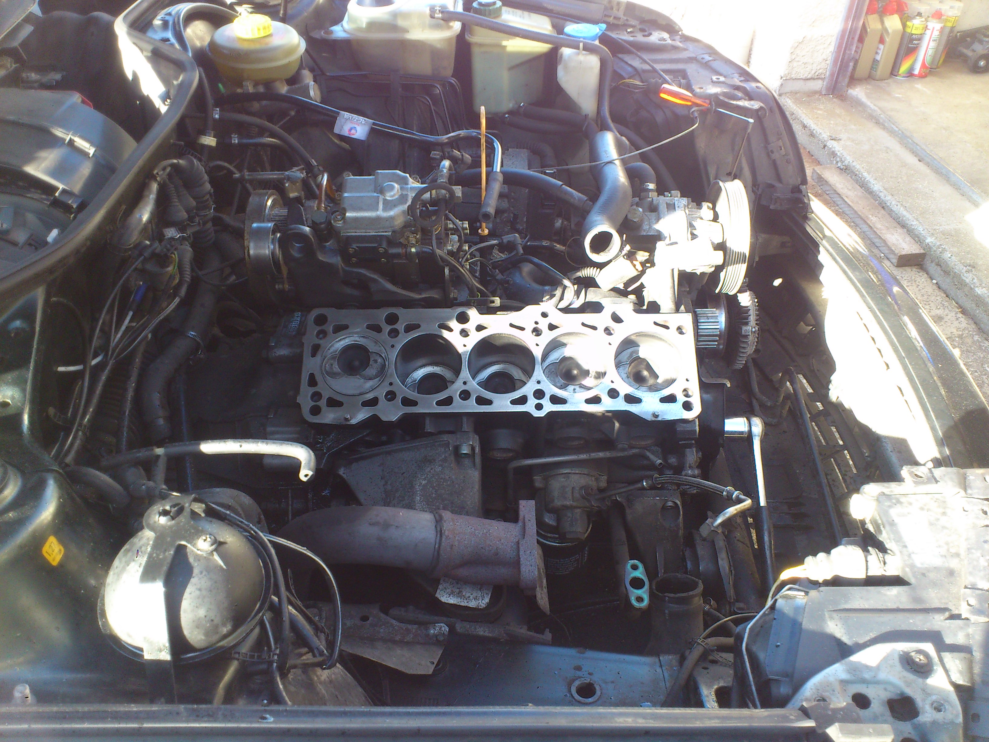

Et c'est à cause de ce "fameux téton" que j'ai dû remplacer la culasse de mon AAT .... + tout ce qui va avec bien sûr ..... vis, joints .... etc.
Le mécanisme de précontrainte du tendeur a lâché, la courroie s'est retrouvée détendue, j'étais en pleine charge, les dents ont sauté et j'ai tordu 3 soupapes .....

Pour ma part, j'ai remplacé toutes les courroies (et également la culasse) sans démonter la face avant.
Ta du te galérer quand même non ?
Pas du tout.... mais la mienne n'avait pas la clim.
