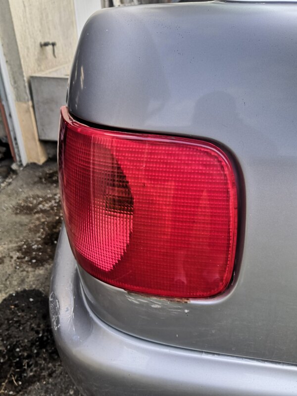

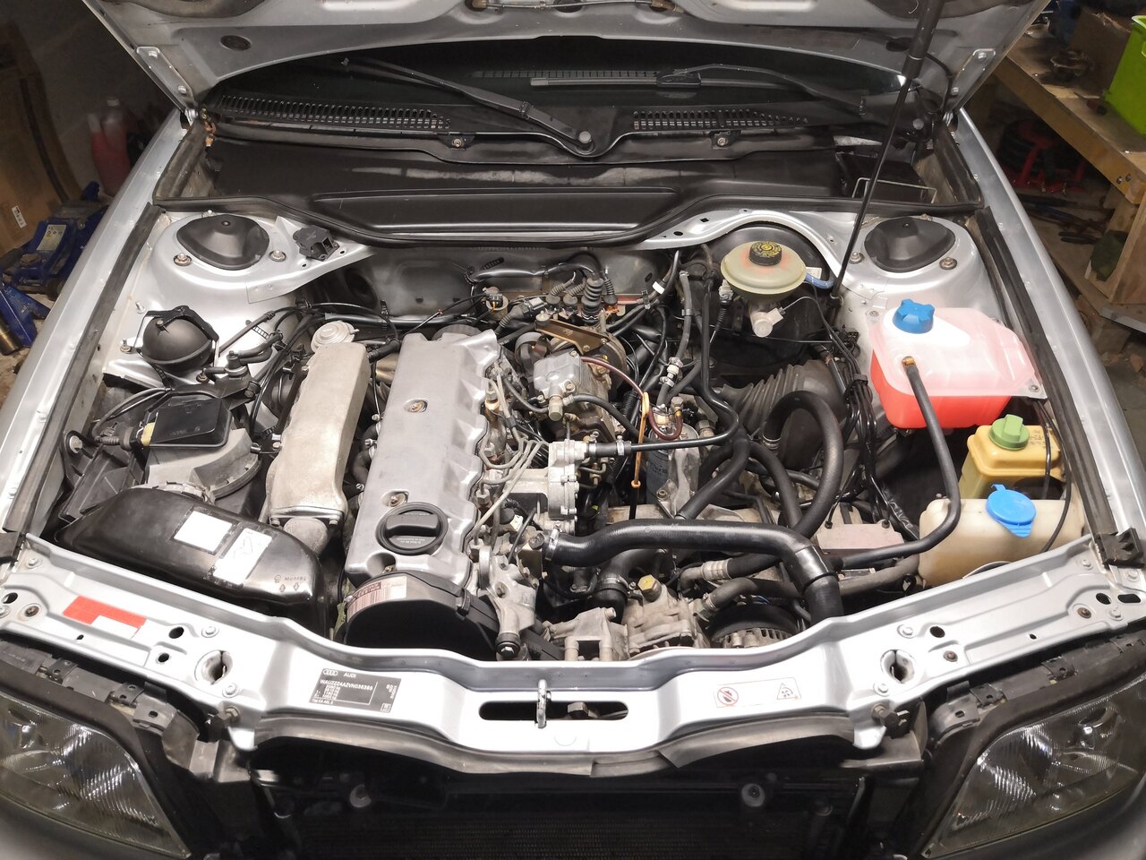

Salut a tous,
En attendant du nouveau sur le changement des courroies voici quelques photos de la bestiole :)
Nettoyage sommaire effectué mais proche de son état a l'achat (une semaine a peine).
Quelques petits travaux en perspective ( points de rouille sur capot (impactes), un crochet de fermeture du coffre hors service et le plafonnier du coffre également (bouton m/a hs) = rien de méchant en somme.
Voila j'espère qu'elle vous plait, moi je me régale les yeux et la conduite est formidable, c'est une bonne vieille allemande = pas de doute entre mon vieux Scénic de 1999 qui fuit de partout avec des ''klong klong'', "klak klak klak" et j'en passes...et ce bijou de mécanique, je suis extrêmement fier d'avoir acheté cette voiture :)
Foonzy
ps: quelle galère pour poster des photos !!! (via HostingPics.net et l'onglet 'Link' mais pas simple...)
Modifié par Foonzy
Globalement très propre ;)
Va falloir que tu installes le régul :roi:
