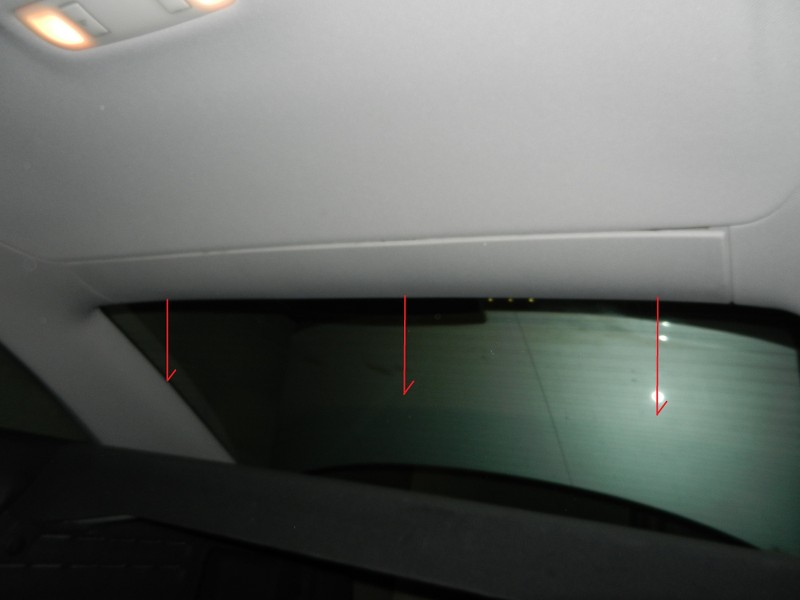

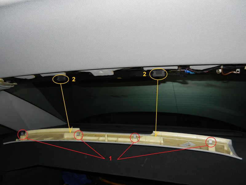

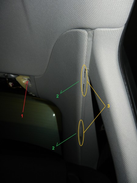

Pour commencer, il faut déposer le bandeau central en tirant dessus. Pour le saisir, il faut l'agripper côté lunette arrière et le tirer vers le bas.
Il est maintenue par des clips Rep 1 et des genre d'agrafes Rep 2

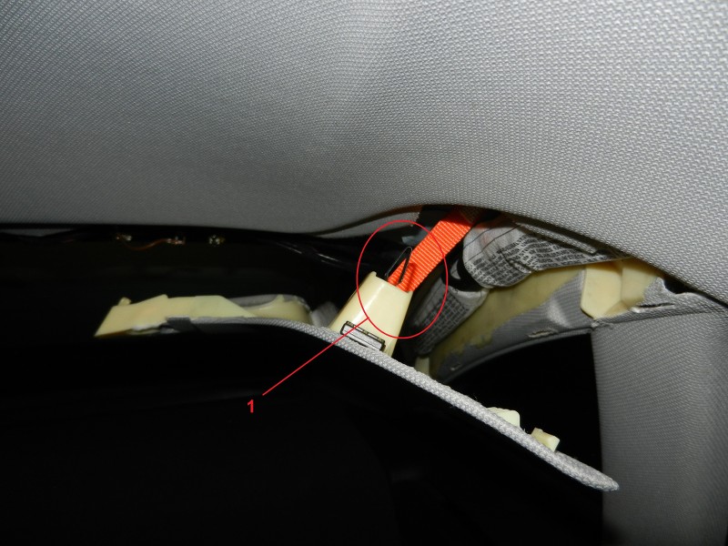

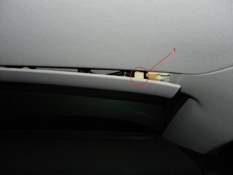

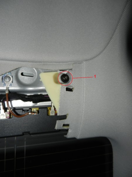

Une fois déposé, on a accès aux vis qui maintiennent les montants latéraux Rep 1. Dévisser ces vis et tirer les montants vers l'intérieur Rep 2 de façon à dégrafé les montants de leurs encoches Rep 3.
Une fois dégrafé, tirer vers le bas pour les déclipser Rep 1.

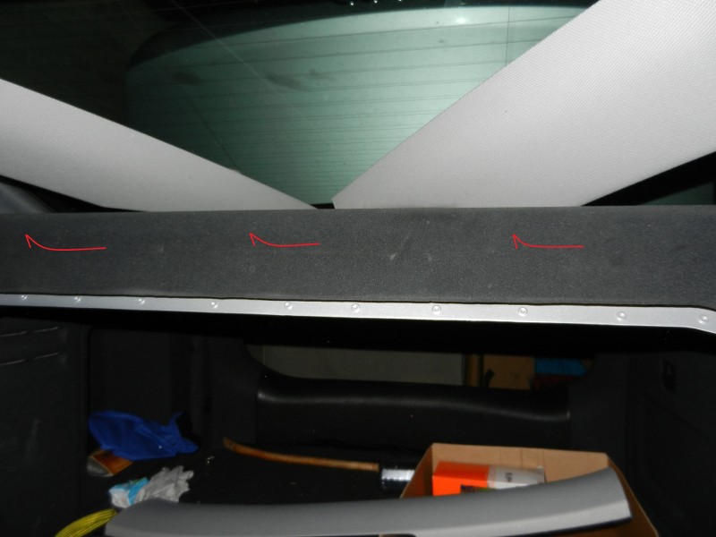

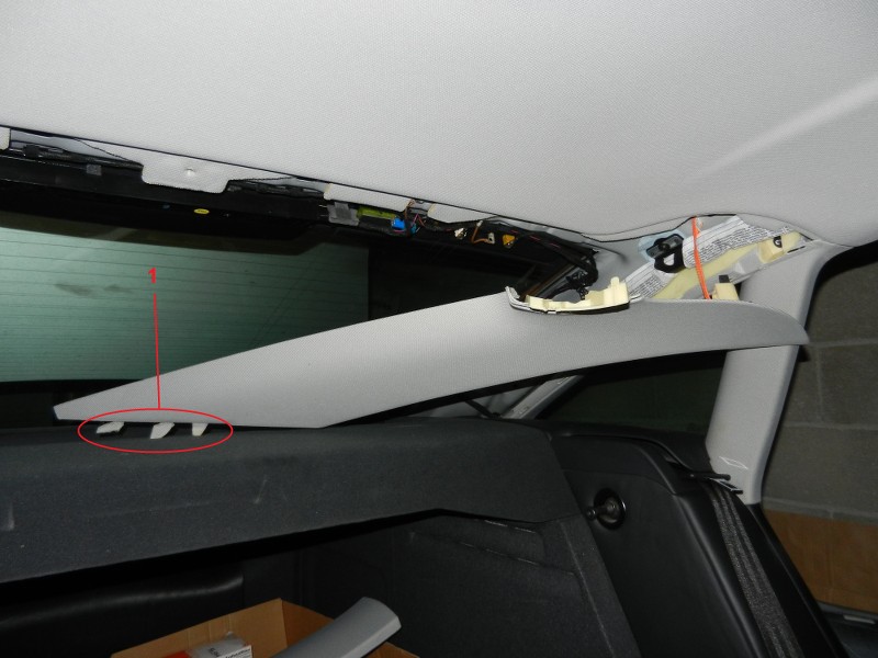

Ensuite pour finir la dépose des montant, tirer les montant vers l'avant de façon à faire sortir les 3 petits ailerons Rep 1 qui servent de guide en partie basse.

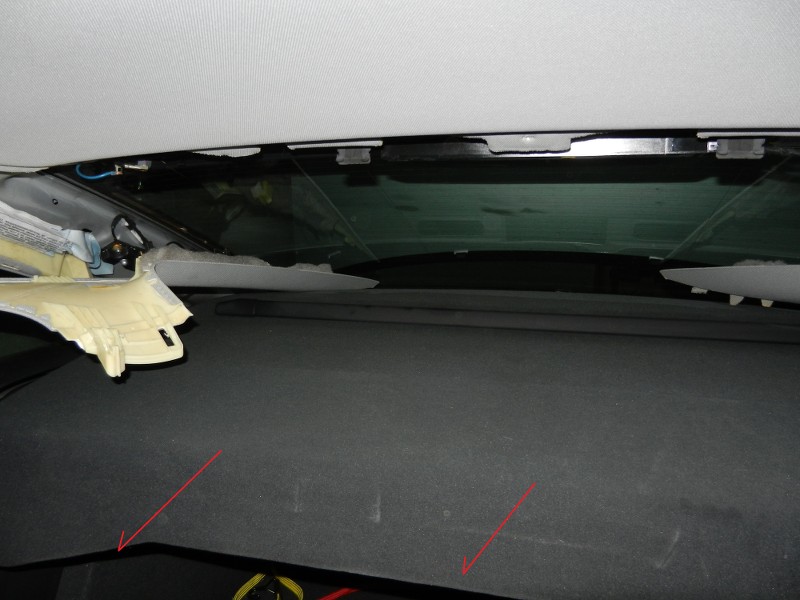

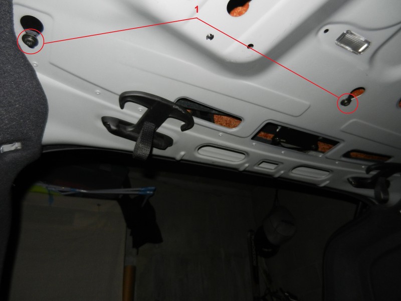

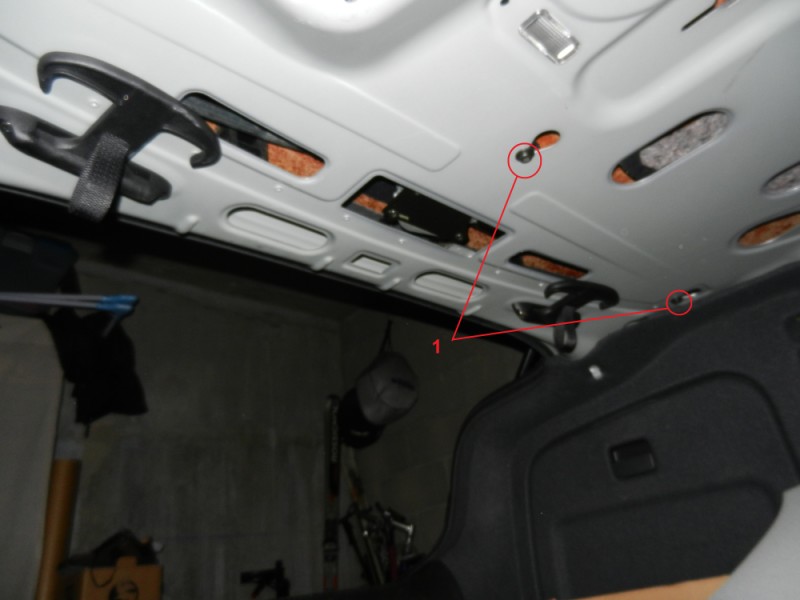

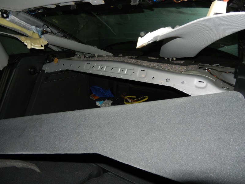

Pour déposer la plage arrière ou se trouve le rideaux, il faut dévisser les 3 vis Rep 1 qui la maintienne sur le châssis.

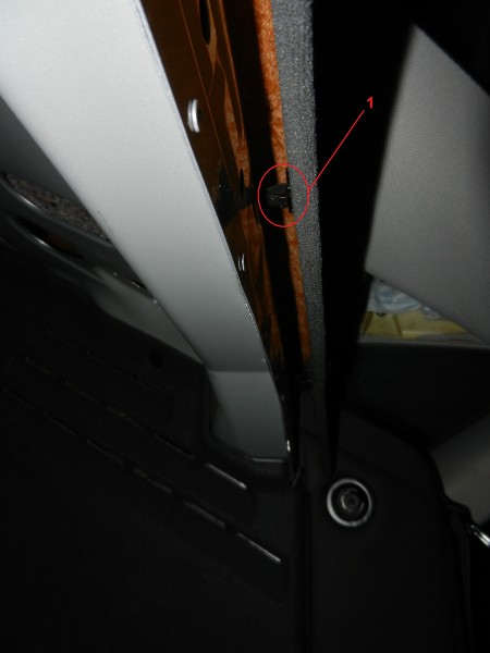

Tirer vers vous la partie qui se retrouve derrière les dossiers de la banquette. cette dernière est tenue par des clips Rep 1

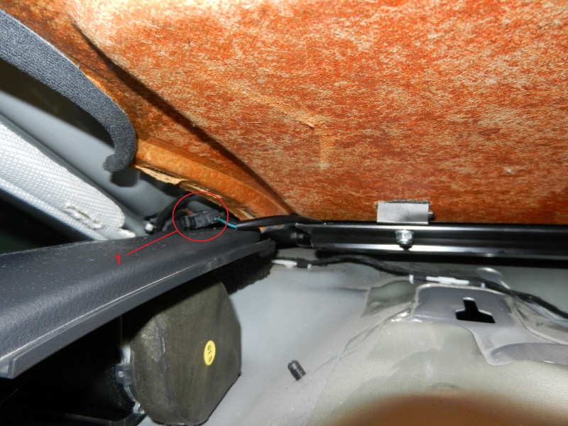

Soulever la plage arrière et débrancher le connecteur d'alimentation du rideau Rep 1
Sorter la plage de son logement.

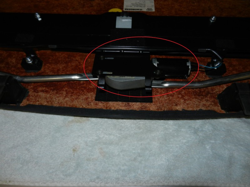

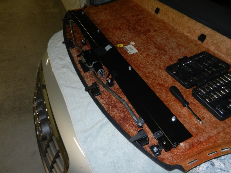

Voila le rideau qui se situe sous la plage.
La pièce qui pose problème

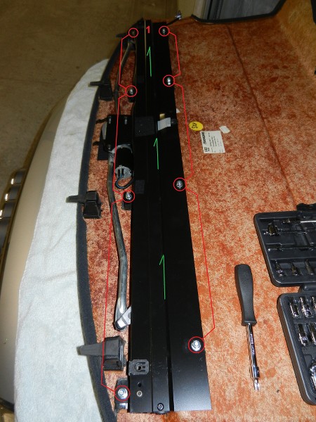

Pour faciliter l'accès et la manipulation, il faut déposer les écrous Rep 1 et lever l'ensemble vers le haut (Flèche verte)

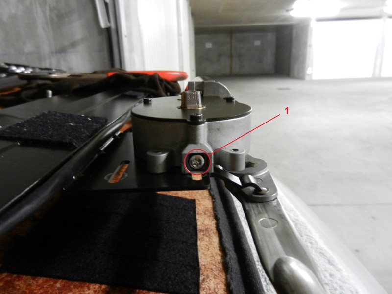

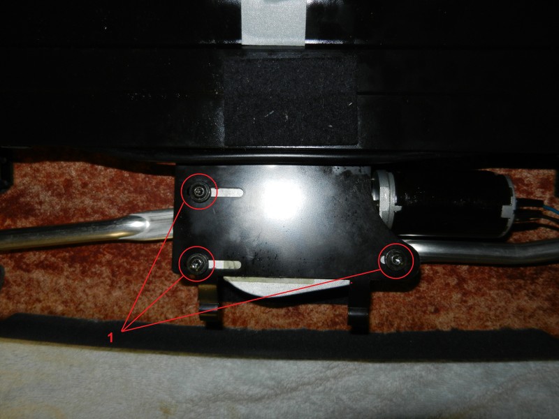

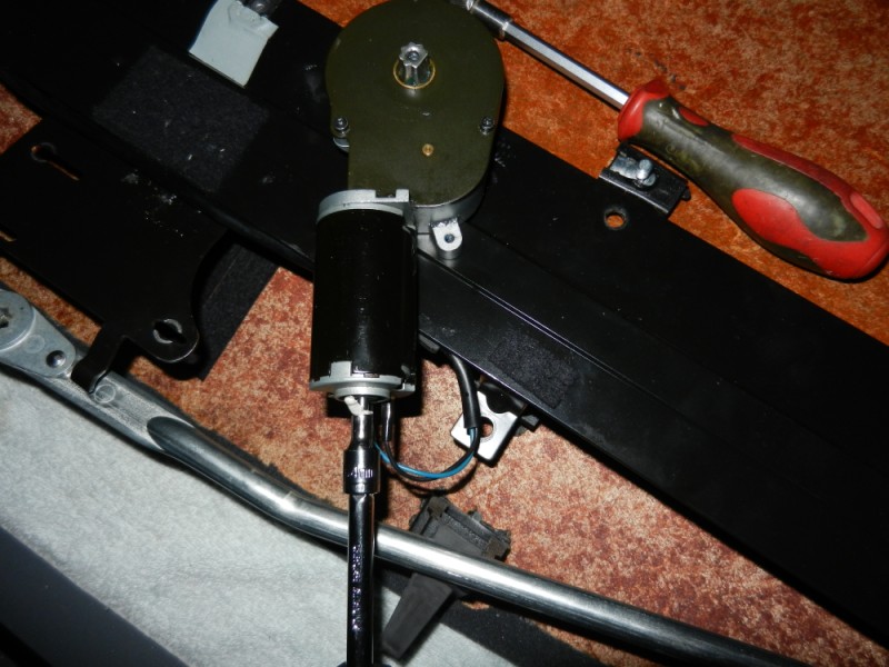

Dévisser les vis Rep 1 qui maintiennent le moteur sur son support.
Tirer le moteur vers vous (flèche verte) de façon à accéder à la vis Rep 1 qui maintient la pièce permettant l'ouverture et la fermeture du rideaux

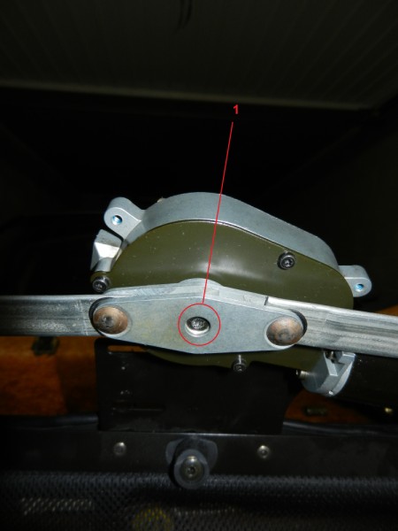

Désolidariser le moteur de cette pièce.

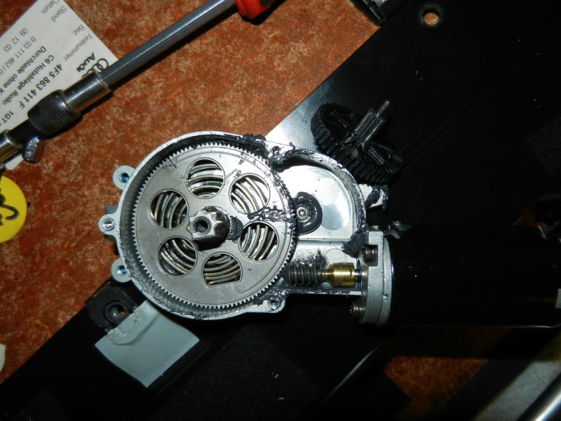

A ce stade, 2 possibilités s'offre à vous, la première étant de dévisser la vis Rep 1 et d'injecter de la graisse avec une seringue.

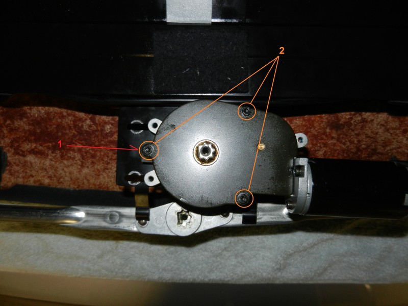

La deuxième est de démonter pour comprendre pourquoi ça se bloque… :icon_lol:

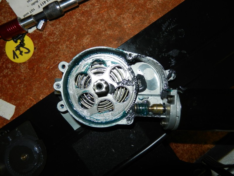

Pour cela, deviser les 3 vis Rep 2

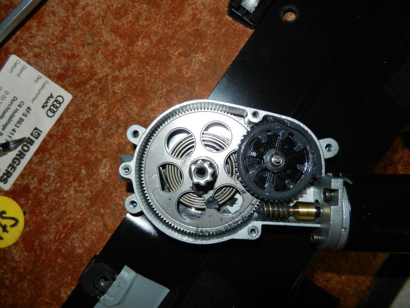

Attention lorsque vous enlevez la plaque, que la roue crantée noir reste en place, sinon elle risque de sauter avec la force du ressorte l'on distingue sous la roue crantée grise.
Déposer la roue noir en maintenant la grise, puis faites tourner délicatement cette dernière pour desserrer le ressort.
Dans mon cas, la graisse ce trouvant sur le vis sans fin était quasiment inexistante provoquant le blocage de cette dernière avec la roue crantée noir et donc le blocage du rideau.
Donc remise en place de graisse et on en profite pour en mettre sur les autres roues.
Désolé pour le travail, mais j'ai pas pris le temps de nettoyer correctement l'ancienne graisse.
Une fois graissé, on remonte le mécanisme et on re temps le ressort à l'aide d'un tournevis et d'un embout de 4mm avec du papier ou du scotch double face pour maintenir l'axe du moteur.
faire en sort que l'axe cranté mâle soit dans la même position que l'axe femelle de la pièce qui sert au développement du rideau.
Remonter le tout en sens inverse et voila…
