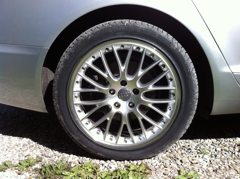

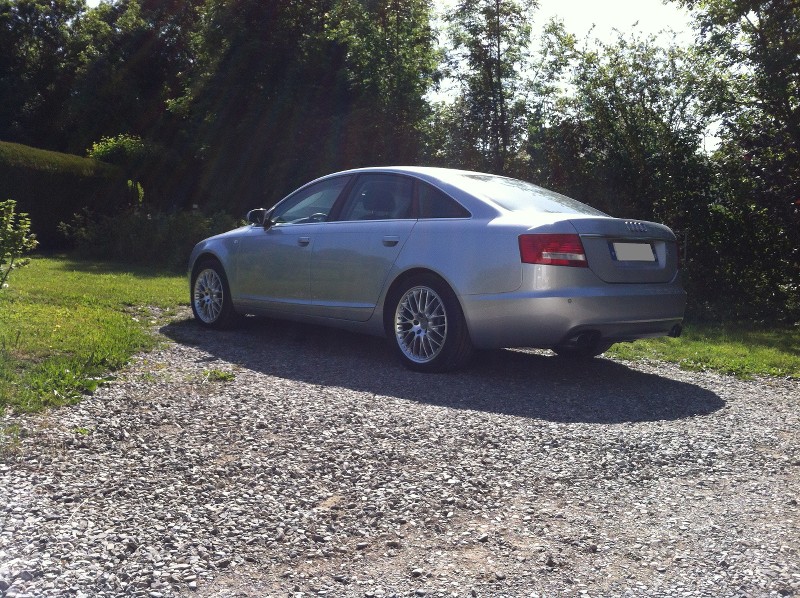

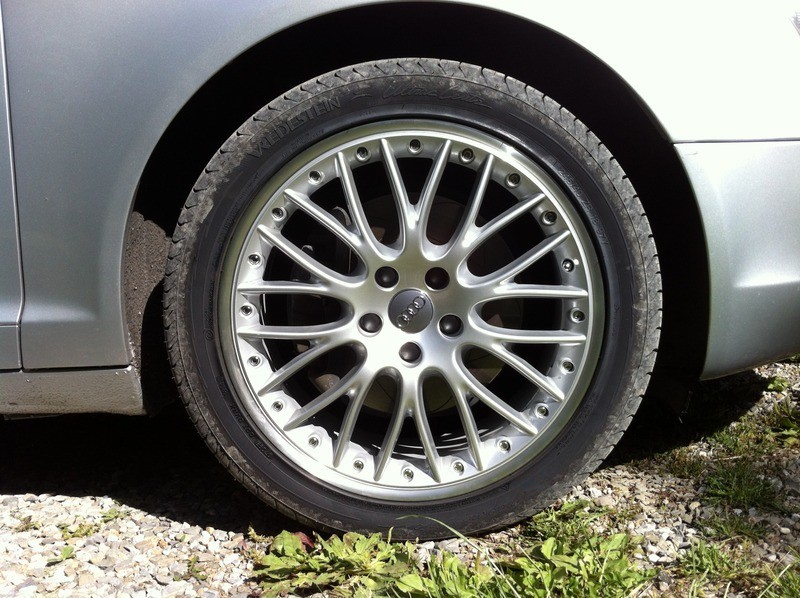

Bonjour Audimistes...

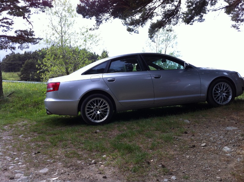

Voici quelques photos prises ce we dans les Hautes-Alpes...
Modifié par SamZ-69
On les voit enfin en action ses petites jantes.
Effectivement elles ne sont pas tout à fait identique à celles de LD.
Tu lui as fait respirer l'air de la montagne.
Il manque une taille sur tes jantes, ils font les mêmes pour les adultes ? :MdrDevil:
C'est bien noir aussi tes 2x2 :icon_biggrin:
Belle photos dans les montagnes ;)
Très belles photos, et ces jantes, lui vont vraiment a ravir ^^ j'adore vraiment ;-)
Tu as un châssis standard? Je pense que oui?
Modifié par micka03
Bella ! C'est la mode ^^
Tu te prends pour un Allroad maintenant ;) Très belles photos.
Superbes les photos Sam...
Sinon, pas encore installées les bas de caisse?
Très beaux clichés mon Sam. C'est vrai qu'un ptit rabaissement et elle serait....
Bon, c'est pas tout ça mais.... Quand est-ce que je la vois avec ses nouvelles roulettes???? :vert:
Oui rien de tel que le bon air de la montagne...;-)
MDR... Oui je sais mais je suis un grand enfant moi...^^
Pour les sorties, c'est ça de faire de l'autoroute...;-)
Oui, standard...
Je l'ai faite spécialement pour toi celle là, je s'avais que ça te plairait...^^
Non pas encore, je suis pas mal pris en ce moment, mais je les ai déjà poncé...;-)
Il va falloir s'organiser ça...;-)

Ok, ça fait nikel ai niveau des passages de roues les 18. Pas d'effet "4X4" lol, enfin, moi ça ne me choque vraiment pas ^^. Encore une fois, belle A6. C'est simple, et sobre, tout ce j'aime ;-)
